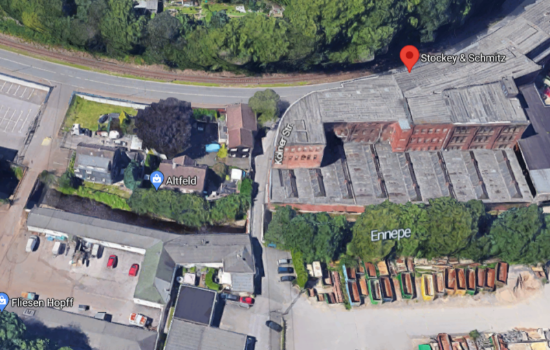

  • Moin Leute
    Hier ist nun eine Sperrholzfläche, für die ich noch keine Idee habe. Im Original war dort der Obergraben für den Zulauf zum Hammerteich.
    Man kennt ihn von etlichen Bildern aus der Epoche III. Heute ist dieser Graben verfüllt und die Firma ESM, Quasi der Nachfolger von Stockey & Schmitz, fabriziert dort nun Klingen für die Landwirtschaft.
    Hätte man den Obergraben nachgebildet wäre der konstruktive Aufwand sehr groß geworden und die Module würden sich auch nicht ohne weiteres mehr im FREMO als 90 Grad Kurve universell einsetzen lassen.
    Wenn die Trocknen Phasen nicht wären… wäre die Situation vor der Gießhalle… fertig.
    So kann man die Sperrholzfläche zum zeigen des Istzustand der noch fehlenden Teile zwischen Haupteingang und Gießhalle nutzen.

  • Moin Leute
    Um weitere Fragen zum Obergraben ein zu schränken, geht mal an einen gut sortierten Bücherschrank:
    Sehr gut ist ein Teil der Situation auf dem Titelbild der Broschüre:
    11 Sehnsuchts-Orte Zeitreisen 1951-1981 aus dem VGB Verlag
    zu sehen. Links unterhalb des Geländer liegt der Obergraben. Sollte der Triebwagen dem Fotografen entgegen kommen so erreicht er nach gut 200 Meter die Firma Stockey und Schmits. Dieses alles nach zu bauen wäre schon mal was.
    In dem Buch „Die Ennepetalbahn“ ist der genaue Gleisplan von Kilometer 11,4 bis 12,2 auf Seite 154 /155 dargestellt. Dazu gehört auch noch der kleine Bahnhof Ennepetal Kehr der ebenfalls innerhalb dieser 800 Meter liegt. Sehnsucht pur. :wseufzer:
    Ich habe ja nur den Abschnitt von Kilometer 11,3 bis Kilometer 11,75 dargestellt. Mehr wollte ich damals nicht weil es nur eine Zusatz Beschäftigung werden sollte und ich einen für alle interessanten 90 Grad Bogen bauen wollte.

  • Hi Friedrich
    Du könntest den vermeintlichen Graben abgedeckt darstellen und nur an einer kurzen Stelle offen führen.
    Am Einlauf oder an der Halle?
    Abdeckung entweder mit Bohlenfeldern oder Betonplatten, die man ggf. mit dem Kran rausheben könnte.
    Der Einlauf kommt dann von der Modulkante links statt von der Stirnseite.
    Der Platz wird mit allerlei Fertigungshilfsmitteln oder so zugestellt... so wie die Mulden unten im Bild...
    Oder Du baust eines der Häuser nach. Evtl das wo im Bild bei mir "Altfeld" steht oder das rechts an der Strasse um 90 Grad gedreht...
    Die Gebäude sehen für mich nicht jünger als 50 Jahre aus...
  • Hallo Friedrich,
    ich würde auch dazu tendieren den Platz als Außenlagerfläche von Stockey und Schmits hernehmen um z.B. Formkästen der Gießerei oder auch Grundstoffe wie Schrott oder so zu lagern. Auch werden Gußteile ja mal ne Zeit gelagert bevor sie weiterverarbeitet werden. Es böten sich dazu z.B. die alten Vollmer Röhrenlagerhallen mit dem kleinen Kran an unter deren Dach die Formkästen lagern könnten. Ein paar Vorrichtungen "irgendwelcher Art" werden bestimmt auch nicht falsch sein.
    Ich hänge dazu auch mal einen schönen Link dazu, der den Betrieb in einer Gießerei hervorragend zeigt. Ich bin da auch gerade dran was zu planen...
    Gießereibetrieb
