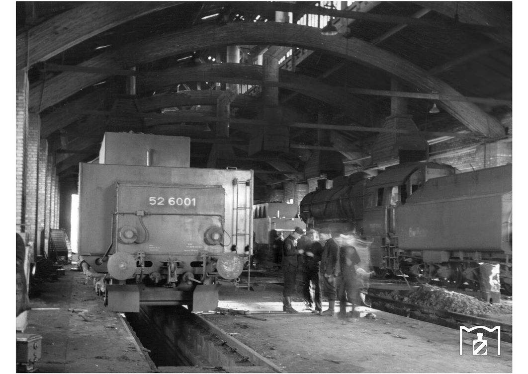

    h) Aufnahme von 52 6001 in [6],
    Anmerkung: Lok nur von Tenderrückseite aus zu sehen. K4T30 Steifrahmentender für geschlossenes Führerhaus!
    Bauart der Pufferbohle mit zwei Langlöchern rechts und links neben der Kupplung, höher liegenden Bremsschläuchen, Zuleitungen kommen aus den Langlöchern; hier andere Bauart der Kupplungsaufnahme; dem Absperrhahn für die Heizleitung (Lokführerseite) und dem Absperrhahn Bauart Pintsch (Heizerseite).
    Soweit die acht Vorbildaufnahmen und Maßzeichnungen. Auch wenn 50 2960 nicht in allen Details des Jahres 1949 zu klären war, so ist doch eine Annäherung an ihren Zustand in diesem Jahr möglich geworden. Dies erfolgte natürlich unter der Annahme, dass keine größeren Umbauten bei AW-Aufenthalten stattfanden. ….. Nun konnte es an den Umbau gehen.

    Die Bremsluftleitungen zu den Bremsschläuchen müssen jetzt noch nachgebildet werden. Sie werden aus 0,6mm Messingdraht nachgebildet. Vor der Montage werden sie in Form gebogen und von unten an die Weinert-Messing-Bremsschläuche gelötet, die ihrer Angüsse beraubt wurden. Diese neue Konstruktion wird in eine entsprechende Bohrung innerhalb der Pufferbohle eingeklebt. (Wegen fehlendem Werkzeug noch auf der To-Do-Liste -> Keine Bilder)
    Hier ein gutes Bild einer Rückseite eines Steifrahmentenders. Es diente mir in Teilen als Grundlage:
    52 6001 Quelle EISENBAHNSTIFTUNG
