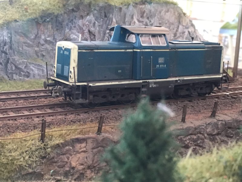

    Zwei Beispiele:
    Auf beiden Waggon ist nur mit PanPastel gearbeitet worden. UND ich bin noch NICHT FERTIG... .

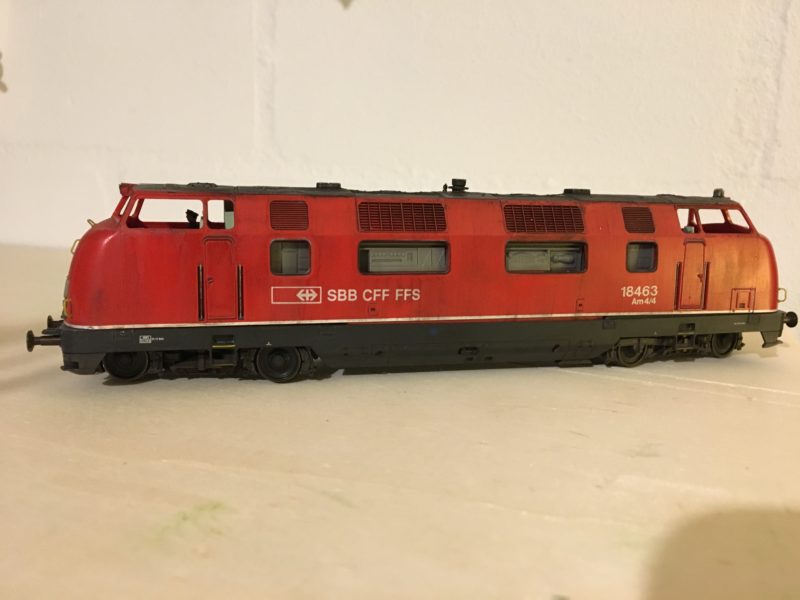

    Hier noch einer, wo auch Ölfarben zum Einsatz kamen:
    Die Ölfarben sind die Roststreifen oben auf dem Dach und unten an der Schiebetür. Es fehlen noch die Übergänge in die Dachflächen und der Abrieb durch die Oberleitung.
    Bei allen Fahrzeugen fehlt noch das Altern des Fahrgestells. Die Schwämchen nutze ich für glatte Flächen wie das Dach oder die Seitenwand.
    Fixierung ist nur Teilweise notwendig. Ich nehme dazu den Tamyia Matt-Klarlack aus der Sprühdose und decke die Fenster mit einem vorgehaltenen Karton ab.
