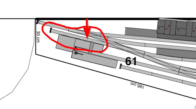

  • Hallo Volker
    Ich habe zwei Fragebereiche.
    Der erste Bereich ist der, neben der Tür. Die Gleisstummel (Gleis 31) kommt mir sehr kurz vor um irgendetwas Profilfrei zur Dreifach-Weiche
    abstellen zu können. Das Betriebskonzept klingt plausibel und Gleis 31 würde nicht zu oft verwendet werden, aber trotzdem.
    Welches Gleissystem hast Du im Kopf? Peco hat eine solche Weiche... Sonst könnte man das auch aus Weinert Teile selbst bauen...

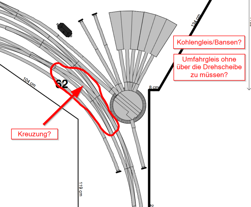

    Der zweite Bereich ist der rund ums BW/Lokstation.
    Das BW ist von der Grösse ok. Dazu folgende Fragen:
    - Welche Drehscheibe? (Eigentlich kann es nur die kleinere von Roco sein... die Fleischmann wäre zu gross).
    - Welchen Lokschuppen? (Die Gleisstummel kosten viel Platz)
    Vielleicht kann man das Ganze noch nach rechts oben schieben?
    Es "fehlen" noch Kohlengleis und Kohlebansen und der Wasserkran und das sollte vielleicht auch so erreichbar sein, dass man nicht über die Drehscheibe muss (wenn die Ausfällt...). So können auch "Tages-Gäste" restauriert (Wasser/Kohle/Diesel/Sand) werden.
    NACHTRAG: Schau mal in Brunos "Brebeck Hohentor" rein. Das dortige BW passt von der Grösse und hat alles, was es braucht:

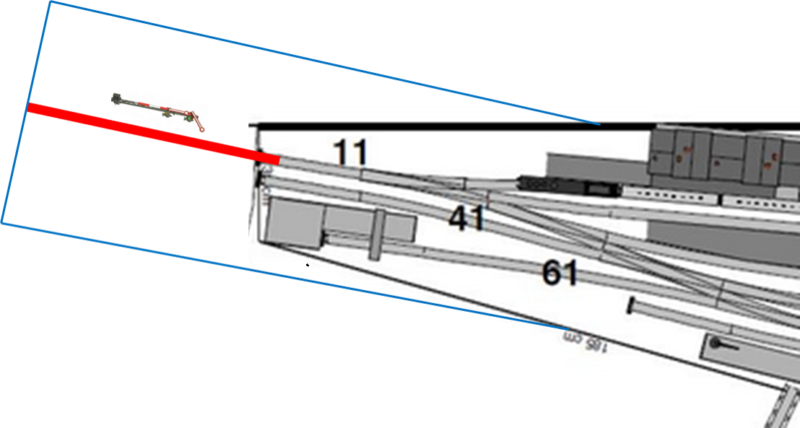

  • Hallo Volker,
    Module und Spitzkehre, genau mein Thema.
    Bevor ich einen Gleisplan zeichnen würde, würde ich mir erstmal um die Module/Segmente Gedanken machen.
    Ich habe mal fix was in CAD gezeichnet.
    Wenn du die Segmente etwas runterziehst, kannst du die ganze Breite deines Kellers nutzen.
    Ich habe 60x100 cm Segment reingezeichnet, wenn man auf 50cm Breite ginge, könntest du einen Streckenast nach oben an die Wand legen, auf 10cm Breite bekämst du einen kleinen zweigleisigen FY unter. Mit R=500 solltest du hinten rum kommen.
    Für den Einsatz auf Treffen wird dann wohl noch ein Adapter nötig sein, um beider Strecken auf das erforderliche Profil zu bekommen.
    Damit würdest du einen guten Meter an Länge gewinnen, müsste nur geprüft werden, ob 65cm für die Tür zum Öffnen ausreichen.

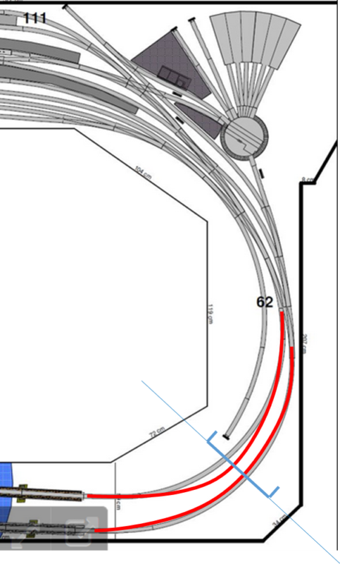

  • Hallo Volker,
    irgendwie funktioniert das mit dem Ziehgleis 62 nicht. Es soll ja eigentlich ermöglichen, die Güterwagen aus den Gleisen 4 + 5 zu sortieren ohne dabei die Einfahrweichen für die Reisezüge zu blockieren. Das geht so aber nicht. Da müsste eine Weichenverbindung an die Stelle, wo jetzt in der Zeichnung die Zahl 62 steht. Der Bereich sieht stark nach zwangsläufigem Selbstbau aus ("Hosenträger" im Bogen), da kann dann auch sicher noch eine Weiche zwischengepfriemelt werden. Im anderen Fall müsste diese ganze Situation aufgelöst werden, was aber ca. 70 cm mehr Länge bedeuten würde. Da sehe dann die sowieso schon recht gedrängte Ausführung des oberen Bahnhofs (in den du auch noch mit einem D-Zug (1 Wagen?) reinfahren willst) mehr als gefährdet. Auch der Abstand der beiden Strecken scheint mir hier sehr optimistisch für eine Gestaltung zu sein.
    Vielleicht einfach den Kopfbahnhof etwas großzügiger ausführen und nur die zwei Strecken in den (getrennten) Schattenbahnhof führen?
    LG Bruno - bob -

    Zu deiner weiten Frage zum BW:
    - Ich baue die 23m-Drehscheibe von Digitalzentrale
    - Als Lokschuppen kommt der Lokschuppen Schöneweide von real-Modell zum Einsatz
    - Das Kohlengleis mit Bansen soll das obere, etwas längere Zufahrtgleis zur Drehscheibe sein (ungefähr dort, wo derzeit noch das Stellwerk zu sehen ist), an dem auch zwei Wasserkräne stehen. Weitere Wasserkräne stehen an den Bahnsteiggleisen und am Güterzuggleis (Gl.4)
    - Die Bogenkreuzung wird ein Selbstbau oder eine Auftragsarbeit werden, sonstiges Gleismaterial wird Weinert und wenige Peco-Weichen
    Vielen Dank auch für deinen Hinweis auf Brunos Brebeck-Hohentor-BW. Da werde ich mir sicher noch das ein oder andere abschauen.

    Das Ziehgleis ist tatsächlich falsch angebunden, ist mir vor lauter umplanen nicht aufgefallen. Im nächsten Entwurf wird das berücksichtigt. Die derzeitige Bahnsteiglänge mit 225cm und 215cm ausreichend für eine Schnellzuglok plus sieben 26,4m-Schnellzugwagen. Meinst Du, das ist ausreichend für einen Bahnhof dieser Kategorie?
    Wegen dem Abstand der beiden Strecken werde ich kurzfristig eine 3D-Ansicht anhängen, anhand der die Situation besser ersichtlich sein wird. Es kann schon sein, dass ich hier nochmal umplanen muss.

    Was mir nicht klar ist, ist wo Deine Fremo-Schnittstelle hinkommen soll. Ich habe mal was gemalt. Du müsstest die Gleise auf ein zweigleisiges Fremo Profil zusammenbringen (55cm Breite).
    Hier würde ich den Schnitt hinlegen:
    Profile gibt es ja einige...
    http://www.modulbahner.de/FREMO-H0-2gl/h…52-2E99-fb.html

    Ein mögliche Betriebsablauf könnte dann sein: Ankommen im Bhf, umfahren, ausziehen über die Weiche, Garnitur abstellen, Lok ins Haus. Ablauf passt!
    So lief das auch bei uns auf der Museumsbahn, wenn wir mit dem Zug angekommen waren. Als Heizer macht man da die Lok schon mal so grob fertig fürs Haus..... ähm also Rost hinten sauber machen, frisch aufwerfen und Ruhefeuer vorbereiten.
    Alex Vorschlag mit dem Zweigleiser hat Charme. Aus eigener Erfahrung auch als Treffenplaner denk nochmal über ein Weiterführen der Strecke am linken Ende im FREMO Betrieb nach. Macht den Bahnhof besser planbar und damit noch wesentlich interessanter.
    Michael R
  • Hallo Volker
    Michaels Idee hat was...
    Wenn Du eines der beiden Gleise hier
    So ans Modul-Ende anbindest, dass man noch einen etwas merkwürdig geformten Adapter anbringen kann auf dem es dann auf ein Norm-Stück geht, bist Du daheim mit einem Kopfbahnhof unterwegs und auf dem Treffen hast Du dann alle Optionen offen. Auf den Adapter kannst Du auch das E-Sig unterbringen... Und einen Prellbock mit etwas Plexiglass dahinter bekommt man sicher immer irgenswie clever befestigt.
    Könnte so aussehen:
    Denn, je nach dem, wohin Du den Schnitt auf der Rechten Raumseite legst, bist Du mit deiner Modulgruppe ein 90-100 Grad Winkel. Wenn der Durchfahrbar wäre, wird es leichter für den Planer.
    AXEL...
