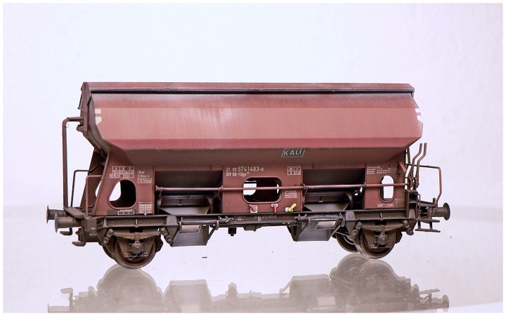

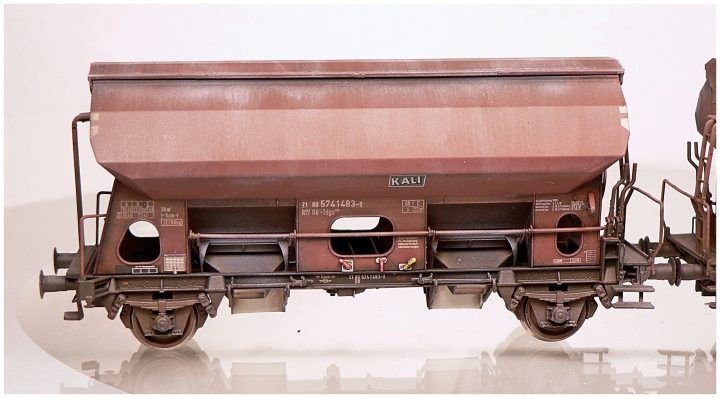

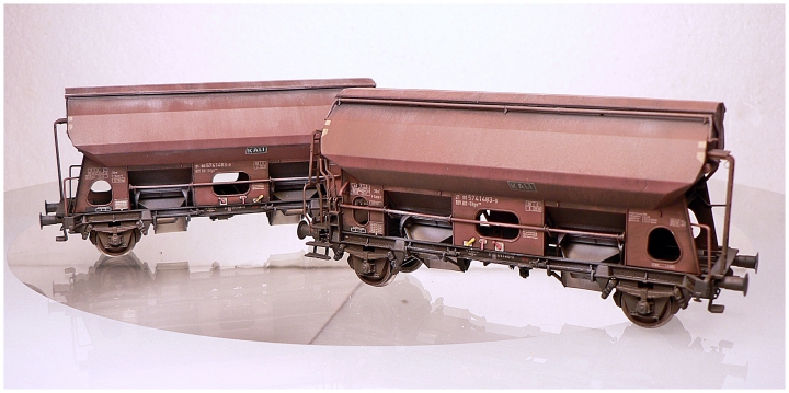

    Der erste Gang zur Patinierung:
    Was wurde hier gemacht?
    Wie immer der gleiche Prozess mit der Farbe, die mittels Airbrushpistole auf das Modell aufgebracht wurde.
    Mit dem Fön kurz abgetrocknet und an verschiedenen Stellen mit Pinsel/Terpentinersatz wieder abgewaschen, nur so das
    ein Rest von Farbe dort hängen geblieben ist.
    Sollte an verschiedenen Stellen noch Farbe gefehlt haben, wurde sie mit der Pistole wieder dorthin verbracht (gebrusht).
    Was dabei heraus kam seht ihr jetzt hier an diesen Bildern.
    Was so ein bisschen Farbe an einem Wagen ausmacht.....

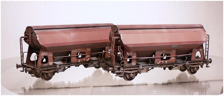

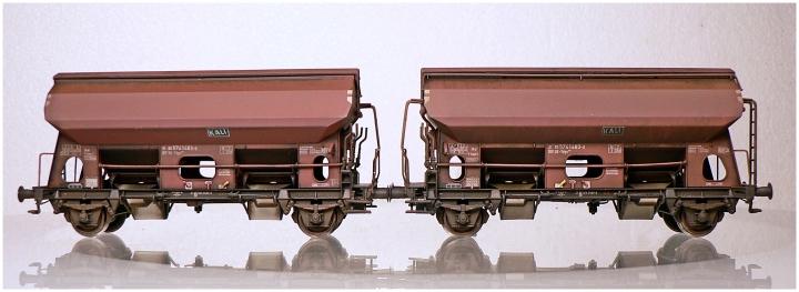

    Ein Wagen war mir zuwenig und so kam ein zweiter Tdgs noch dazu und wurde ebenfalls Patiniert.

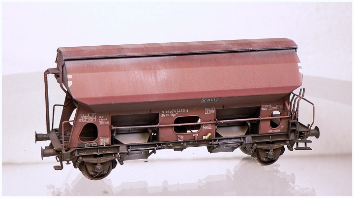

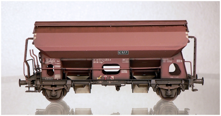

    Ja, es fehlen die Spuren von Kalisalz, die der Wagen als Kunstdünger, zum Raiffeisenlager bringt.
    Diese Spuren wurde heute aufgebracht, wieder mit der Pistole und meiner selbst angerührten Weißen-wässrigen Farblösung, die mit Luft aufgebracht wurde.
    Man benötigt nur einen haben Kelch für etwa 5 Wagen zur Bearbeitung.
    Die Spuren:
    Wie schon oben angesprochen ging es heute Ratz-Fatz und auch der Mattlack der als Schutz Tage zuvor noch mit der Single Airbrush aufgetragen wurde, hielt sein versprechen.
    Ich konnte meinen Drang richtig den Lauf geben.
    Dezent wie es sich für einen Wagen der 1968 Ära gehört, der noch den Staub der Epoche 3 dranhängen hat.

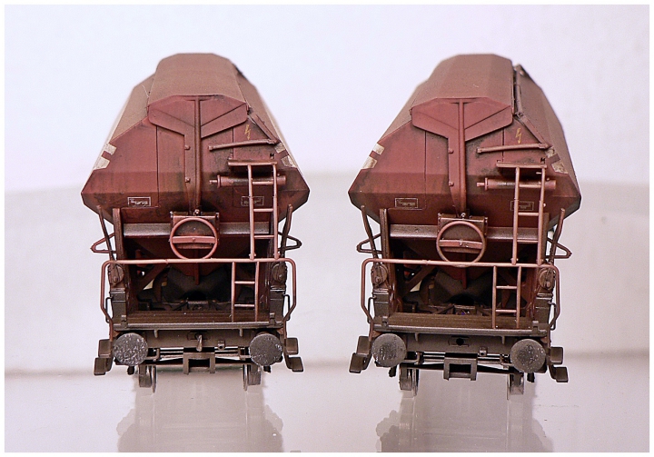

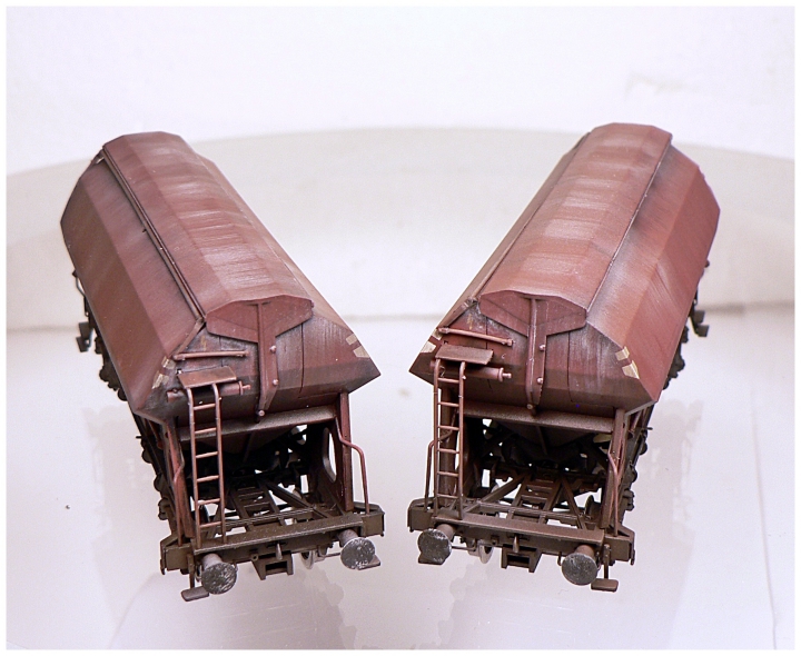

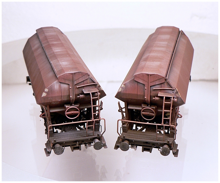

    Von oben gesehen...

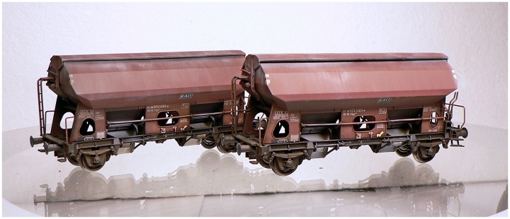

    Einer reichte mir nicht und so kam der zweite gleich dazu...(:0)

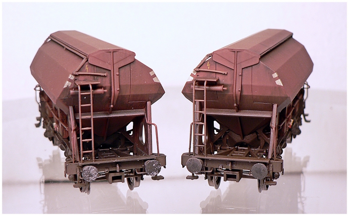

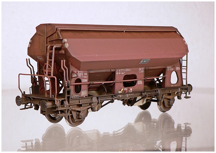

    Jetzt richtig von Oben und von den Seiten
    Die andere Seite

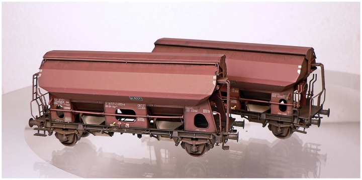

    Last but not Least:
    Das letzte Bild meiner Arbeit, die an dem Modell meinerseits sehr viel Freude bereitet hat.
    Abgesehen vom Kunststoff der als sehr Zäh und Widerstandsfähig war und mir keine Scherereien bereitete, wie abgefallene Teile etc.

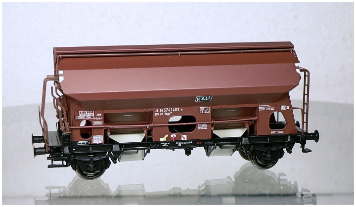

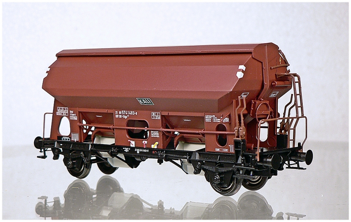

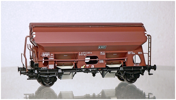

  • Hallo,
    ich kann ja da nicht so mitreden:
    Rechts quietsche-entchengelb frisch aus der Schachtel, links nachdem er sein Vodoo damit gemacht hat.

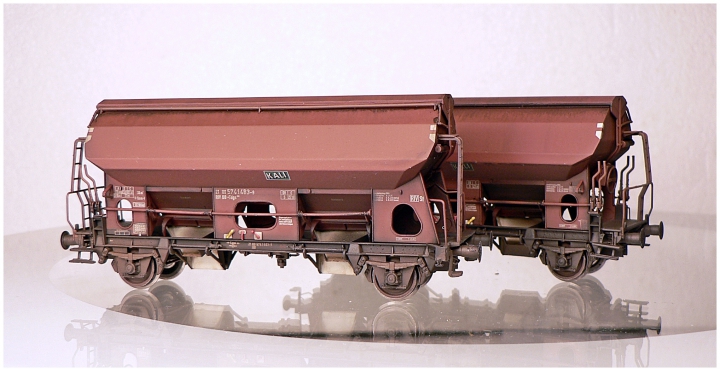

    A-Wagenende
    B-Wagenende

  • Hallo Lutz
    Danke für die Bilder.
    Was nur ein bisschen Farbe so ausmacht, einen Kindergelben und hässlichen Wagen in einen "schönen Schwan", zu verwandeln.

    Du; oder Dein Vorgänger oder (was wir nicht hoffen) die Firma BRAWA haben das Dach des Ktmmvs 69 falsch herum aufgebaut … übrigens bei beiden Wagen.
    Beide Dächer müssen um 180 Grad gedreht werden. Der (die) asymmetrische(n) breite(n) Steg (e), der nach unten führt muss zu den Bedienelementen zeigen, der runde Abschluss davon weg. Kann man auch an den angedeuteten Halter erkennen. Dann sieht es noch besser aus.
    Deine Alterung ist hervorragend geworden. Hast Du toll hin bekommen. :hutab:Blanker Neid.:thumbup:
    Lieber Gruß Bleibt gesund
    :matrose:
    Friedrich
    Nachtrag 3. 4. 2020:
    Korrekt ausgedrückt heißen die Teile: Dachstiele.
    Zitat: „Das Schwenkdach wird bewegt, indem der Dachstiel aus seiner senkrechten Stellung um das untere Lager zur Seite geschwenkt wird. Zum Gleichlauf beider Dachstiele ist vor der Schließkante auf dem Dach eine Übertragungswelle angeordnet, deren Dreharme mit einem Übertragungshebel an beide Dachstiele angreifen“.
    Zusätzlich greift dort noch die Ausgleichsfeder an.
    Dieser Dachstiel ist im Modell korrekt nachgestellt … nur zeigt er zur falschen Seite.
