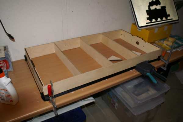

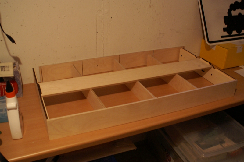

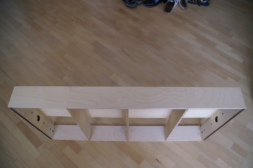

    Hier mal provisorisch zusammen gesteckt.
    Nun verleimt und mit Spanner versehen
    Vorbereitung zum Verschrauben
    Dieses war der 1. Teil von 2011

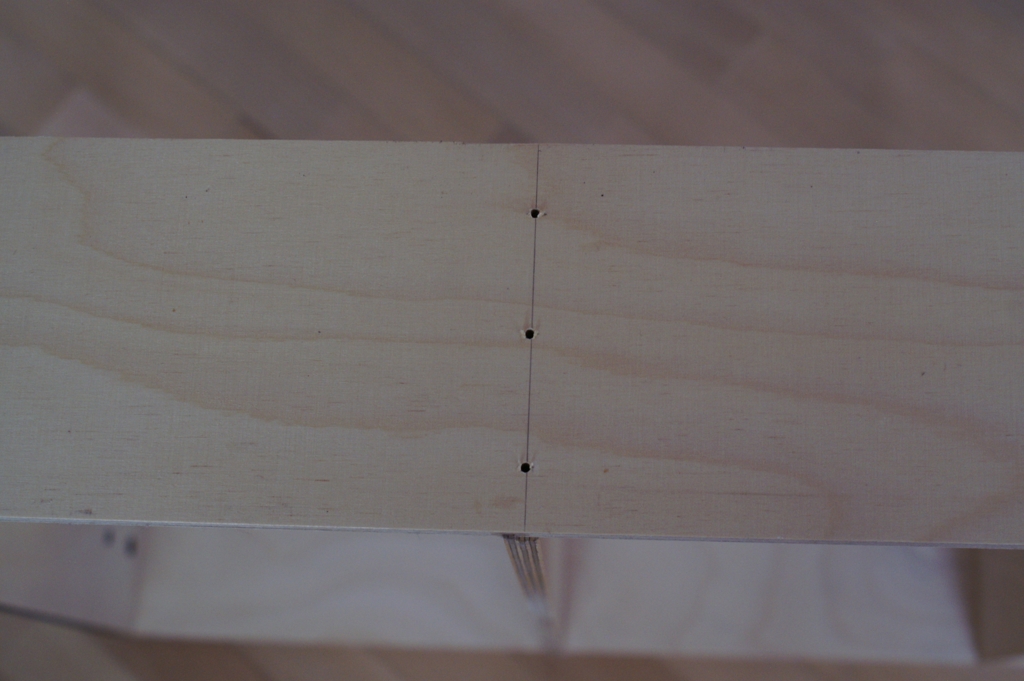

    Outtakes: Man hätte es vielleicht ordentlich anzeichnen sollen

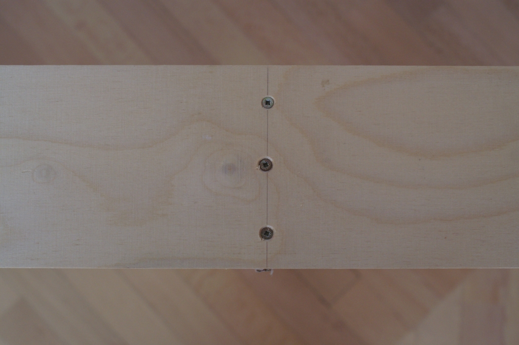

  • Nun zum nächsten Teil. Durch die Outtakes, habe ich dann erst mal alles angezeichnet.

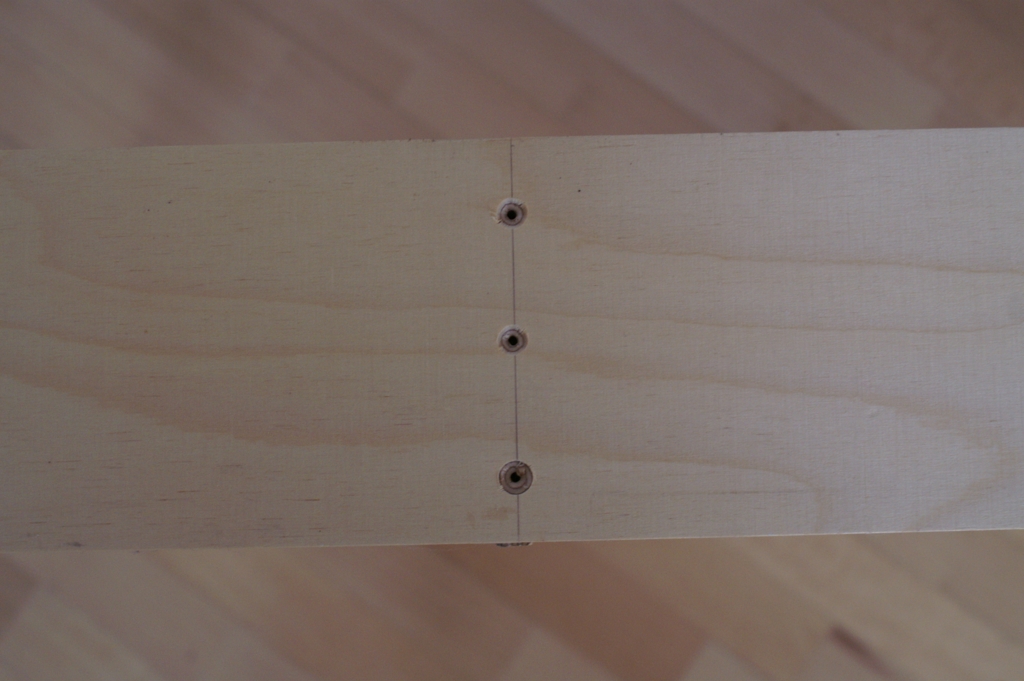

    Dann vorgebohrt,
    gesenkt
    und verschraubt.

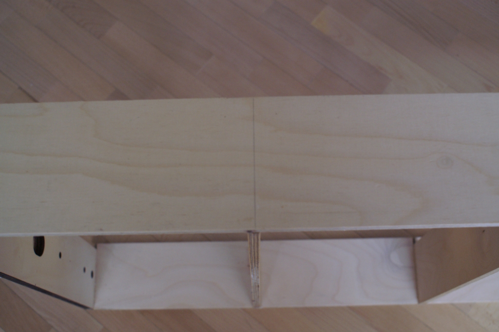

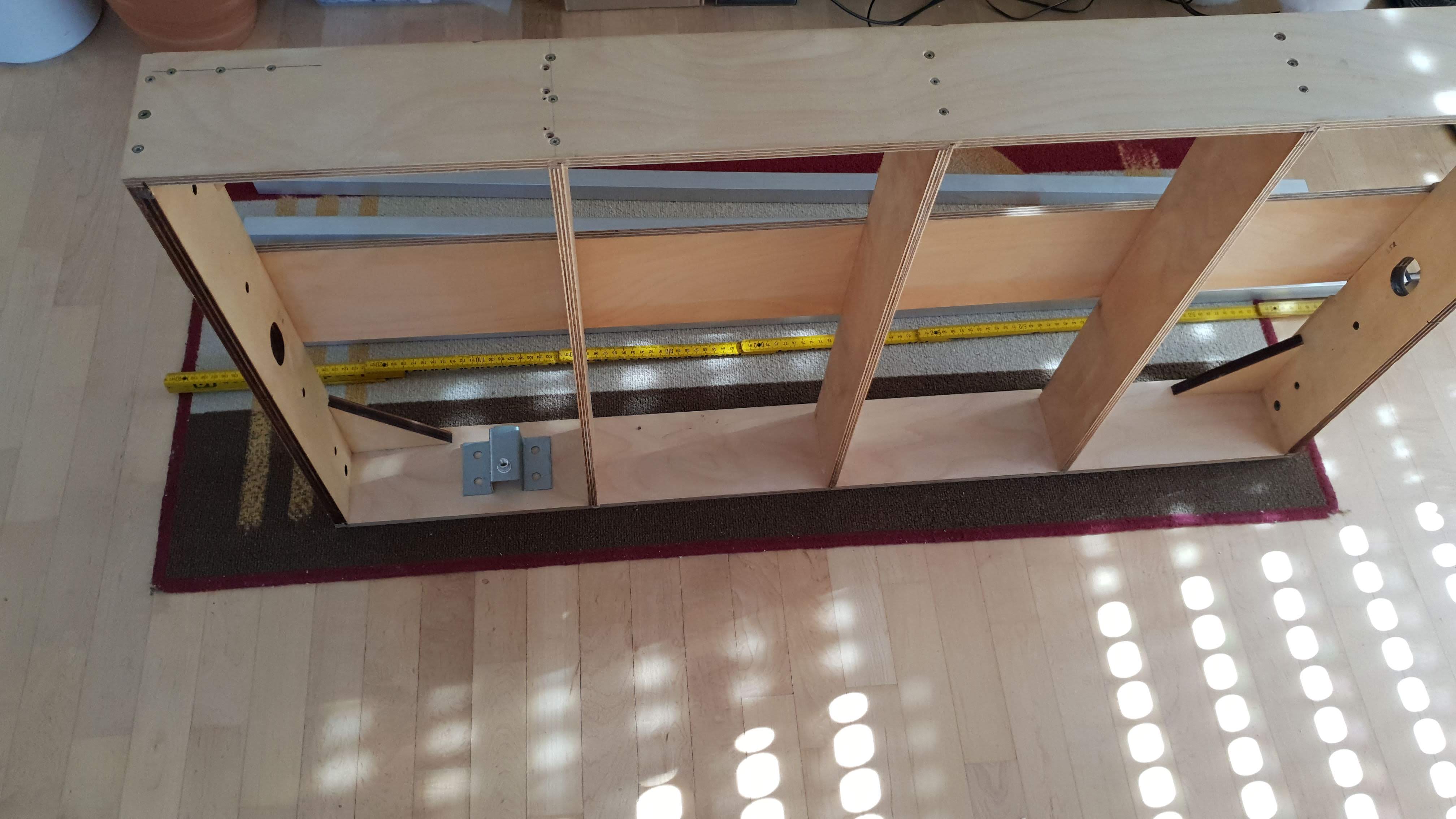

    Leider stellte sich heraus das die Zwischenspanten, beim Verleimen leider nach unten gerutscht sind.
    Man sieht es auf dem letzen Bild sehr deutlich. Die Lösung ließ etwas auf sich warten, da unser "Holzwurm"
    im MECFreiberg leider einige Zeit krank war.
    Dadurch zog sich die ganze Sache etwas hin. 2018 im Oktober ging es dann weiter, der Holzwurm hat die
    Spanten unten abgehobelt.

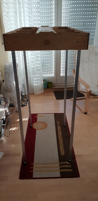

    Am 14.10.2018 begann ich mich mit der Befestigung der Beine zu beschäftigen, durch einen Bekannten kam ich an Fremo
    Beinhalter heran und auch den passenden Alubeinen. Leider habe ich verpasst von diesem Arbeitschritt Bilder zu machen.
    Somit gibt es auch nur eines mit lose aufgelegten Beinhaltern.
    Danach kommt dann schon das Bild vom "Richtfest"
    "Hurra es steht", schrieb ich damals im Forum der Modulgruppe.

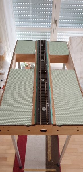

    Mein Modul wurde mit Platz für Trittschaldämmung insgesamt 8mm gekauft, würde ich heute anders machen da man in
    einer großen Halle davon nchts merkt
    Also Trittschaldämmung bestehend aus 1x5mm und 1x3mm mit Montagekleber aus der Kartusche verklebt.
    Das Gleis ist nur aufgelegt um zu sehen wie es einmal aussieht.

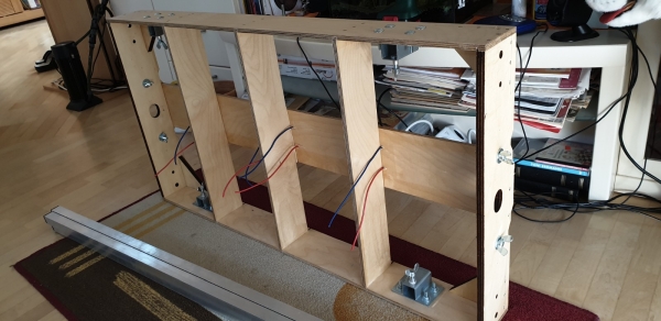

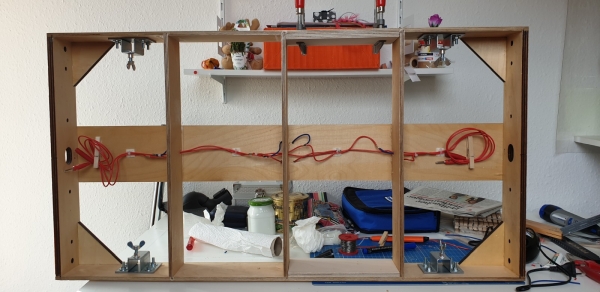

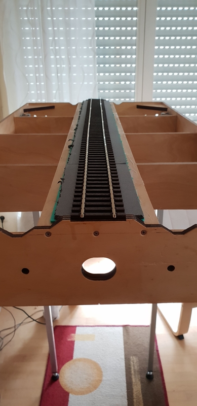

  • Der 4. Teil. Mittlerweile habe ich das Gleis auch mit Montagekleber befestigt, nun ging es weiter mit der Verkabelung.
    Erst die Kabel an die Schienen angelötet, da wir bei Spur 0 sind habe ich mich für 1,5mm2 entschieden.
    Die Ringleitung wurde mit 2,5mm2 gemacht. Hier das Modul nach der Verkabelung.
    Danach ging es wieder oben weiter, man sieht dass ich zwischen zwei Spanten das Modulseitenteil verstärkt habe, aber darauf
    kommen wir später noch zurück. Habe mit Styrodur den nicht verstärkten Teil gefüllt.

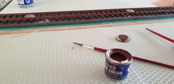

    Jetzt wurden die Schienenprofile verrostet
    und nach dem Trocknen der Schotter von Jeweha modelbouw aus Belgien (Kalkstein splitt mittel) aufgebracht. Ich verwende einen flexiblen
    Schotterkleber von Modellbau Freiburg, leider gibt es die Firma nicht mehr, ich hoffe er reicht noch für ein paar Module.

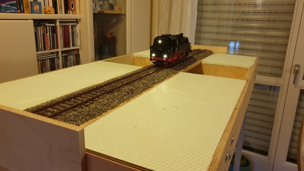

    In diesem Bauzustand nahm ich zum ersten Mal im April 2019 an einem Fahrtreffen der Modulgruppe Südwest Teil.
    Hier der komplette Gleisplan.
    oben links das lila farbene Modul ist meins.
    Hier dann die Jungfernfahrt mit einer Köf 2 auf meinem Modul als Video

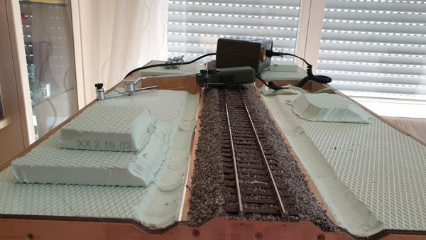

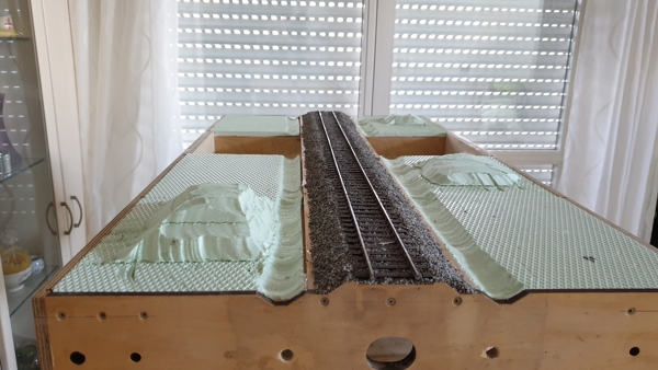

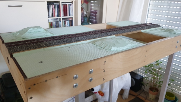

    Ich hatte mir mittlerweile ein Proxon Heißdrahtschneidgerät zugelegt, da mir das Schnitzen mit dem Cuttermesser
    zu umständlich war. Nach etwas Übung klappt es ganz gut und ich habe mein Modul damit bearbeitet.
    So sah das ganze dann aus.

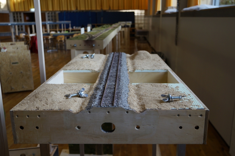

    Danach hab ich mir aus Holzspänen, Weißleim und Wasser eine Art Spachtelmasse angerührt und das Modul schon Teilweise damit verspachtelt.
    So sah es dann beim 14. Fahrtreffen im Oktober 2019 aus.
    Muss aber sagen das ich da noch was ändern muss, der Hügel links wird noch niedriger. Ganz leicht sieht man das ich den verstärkten Teil
    auch mit Styrodur befüllt habe.

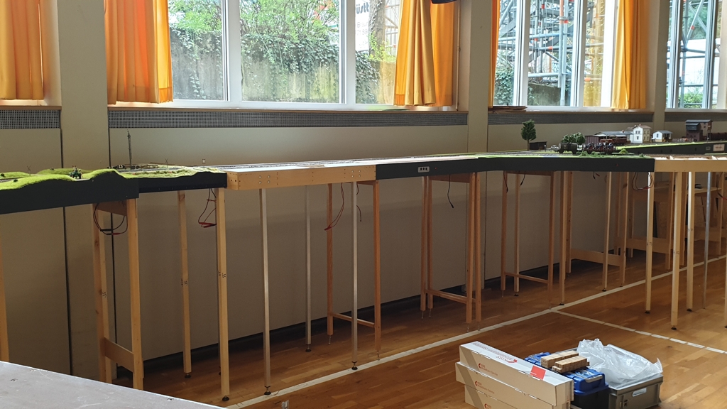

  • 7. Teil, wenn man kein Geschäft hat macht man sich welches. Für unsere transportable Clubanlage der ISGN
    habe ich zwischen den Jahren Füllstücke für die Schwellenzwischenräume aus 2,2mm Trittschaldämmung
    hergestellt. Dies dient zum sparen von Gleisschotter und zudem spart es auch etwas Gewicht, welches man
    beim Transport nicht tragen muss.
    So sieht das dann im Gleis aus.
    Die Schwellenhöhe ist 4mm, die Teile sind ca 30mm x 7mm groß.
    Der Zwischenstand zum 30.Dezember waren dann 376 Stück
    Am 5. Januar habe ich dann dem Vorstand ca 1464 Stück übergeben, das entspricht etwa 20m Gleis.
    Hier ein Bild der Anlage auf dem Herbsttreffen in Buchloe am 14. Oktober, ist leider mein einziges Bild.
    Hier noch ein kleines Video auf der man unsere Anlage sieht

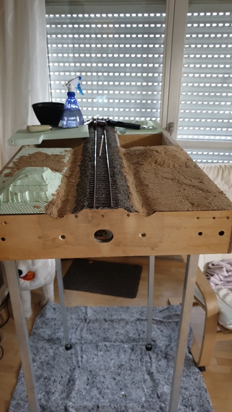

  • 10. Teil,
    in den letzten Tagen ging es etwas weiter. Habe noch etwas Bodengrund aufgetragen und die Unterführung etwas an die Modulseitenwände angeglichen. Eigentlich wollte ich das Modul komplett mit Bodengrund am Donnerstag mit zum Fahrtreffen nehmen, aber die Trocknungszeit macht mir da wohl einen Strich durch die Rechnung. Langsam dämmert es mir warum die meisten nur ebene Module bauen und somit auch schneller fertig sind.
    Jetzt habe ich noch eine Frage, was würdet ihr als weg durch die Unterführung nehmen? Ich hatte erst vor Kopfsteinpflaster als schmalen Streifen zu verlegen, weiß aber nicht ob das in Epoche 3 üblich war, vielleicht habt ihr ja eine Idee.
    Das war es auch schon wieder für heute.
    Grüße Michael

  • Hallo Zusammen,
    leider geht es bei mir nicht so schnell mit meinem Modul, da ich seit Februar 2025 einen neuen Job habe, war dieser wichtiger und hat mich etwas gefordert, auch habe ich jetzt einen längeren Fahrweg ca 30km einfach, aber was macht man nicht alles für den Job.
    Nachdem ich heute durch einen Arzttermin einen freien Tag hatte und das nächste Fahrtreffen vom 4.9. - 6.9. bevor steht. habe ich heute etwas weiter gemacht.
    Heute habe ich die letzten Flächen mit dem Bodengrund und den Weg mit Erde bestreut.
    Hier sieht man auch die Erde, von RTS, welche ich morgen noch absaugen und sehen muss ob es gut geworden ist oder ich noch etwas nacharbeiten muss.
    So das war ein kurzes Update zum teuflischen Modul.
