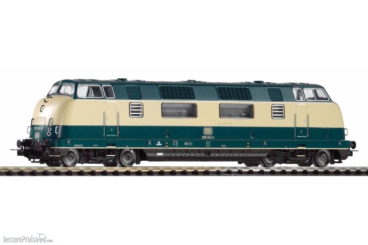

    So kam eine 220 (V 200) In Ozeanblau-beige von PIKO und einem VT 08 Dieseltriebwagen, von LIMA ins AW.
    Der Auftrag lautete, sollten beide Fahrzeuge im ausgebleichten und Schrottreifen Zustand sein, wo auch mit Farbe der Rost an den beiden Fahrzeugen nagt.
    Bei der V 200 sollte ein Teil Runtergekommen und Rostig sich darstellen.
    Wiederum auf der anderen Seite, sollten schon Leute an ihr zugange sein und sie Restaurieren.
    Ich stellte mir das einfach vor, aber es wurde weitaus mehr, was an den Vorbereitung zu machen war und mit jedem Schritt machte, wiederum kam ein Zweiter dazu.
