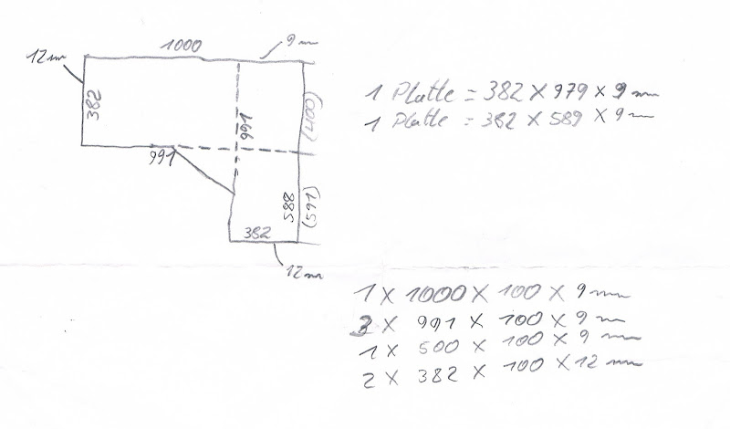

Die Planung wurde mal eben auf einem Zettel gekritzelt, ab in den Baumarkt und los geht´s!
Der Schmierzettel, falls jemand nachbauen will.........

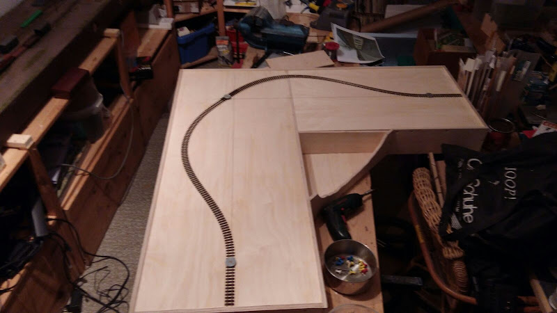

Ein Modul-Puzzle

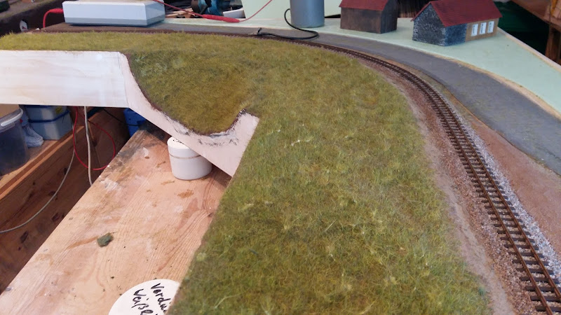

Die Deckplatte wurde bewußt 5mm tiefer gesetzt um eine entsprechende Böschung zu haben.
Jetzt ist der Winkel dran.
Das Dreieck wird noch ausgesägt um eine Senke zu gestalten. Die Gleislage ist nur Probe.
Das Gleis habe ich nun in einer sanften Kurve verlegt.

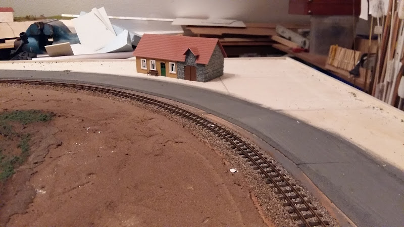

Auf dieses Modul soll ein kleiner Kotten drauf. Angedacht ist ein kleines Wohnhaus mit Stallung und eine Scheune, die nachträglich noch auf das Gelände gebaut wurde. Nach ausgiebiger Recherche im Internet, wurde mit Polistyrolplatten, Auhagen Strukturplatten und Fenstern das Wohnhaus und die Scheune gebaut.
Die erste Wand.
Das Wandpuzzle.
Stellprobe.
Sieht einsam aus.
Da hat der Bauer sein gespartes zusammengekratzt und hat sich eine Scheune gebaut.
Da er auch einen neuen Traktor hat, musste natürlich auch ein Unterstand für sein Arbeitsgerät an die Scheune. Entgegen der ersten Planung, wurde der Unterstand weiter zurückgesetzt.
Nach mehreren Stellproben, die alle verworfen wurden, ist das jetzt der endgültige Standort.

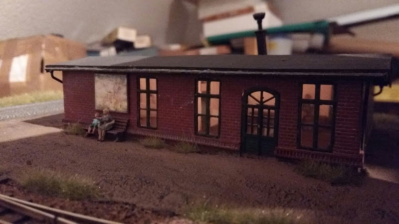

Da es für den Bahnhof keine Gebäude von der Stange gibt, kamen Auhagen Platten und jede Menge Bastelstunden zusammen.
An Gebäuden mussten das EG, der Lagerschuppen, der Freiabtritt und der kleine Schuppen (Wagenkasten) gebaut werden.
Das EG.

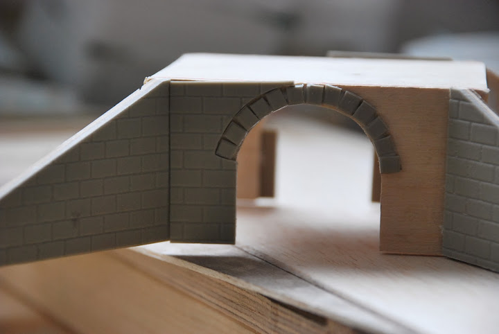

die Idee zu diesem Modul, kam mir beim Gassigehen mit Rudi im Muttental.
Da ich noch ein altes N-Modul (60 x 30) hatte, kam der Tag da wollte die Säge sägen.
Der Durchlass wurde aus Sperrholz gebaut.
Die Umgebung soll mit Styrodur aufgefüttert werden.Ich habe mal ein wenig weitergebaut.
Entschieden hab ich mich dann doch für die Plastikplatten.
Die Bogensteine wurden mit einem Bleistift durchgepaust um
den Ausschnitt in die Plastikplatte zu schnitzen.
Eingefärbt und verfugt.
Jetzt muss nur noch Farbe/Pulver und ein Geländer drauf.
