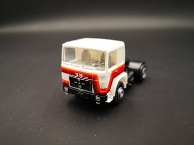

Als Vorderes Rahmenbauteil, wollte ich den von Roco produzierten Rahmen des Magirus nehmen.
Ich entschied mich dennoch für einen Rahmen von Herpa, einer Sattelzugmaschine eines MAN F 8, da dieser die gleiche Stärke in den Abmessungen hatte.

Ich nahm den Rahmen des MAN F 8, entfernte zunächst die Anbauteile und kürzte ihn anschliessend mit Eugens Hilfe.
