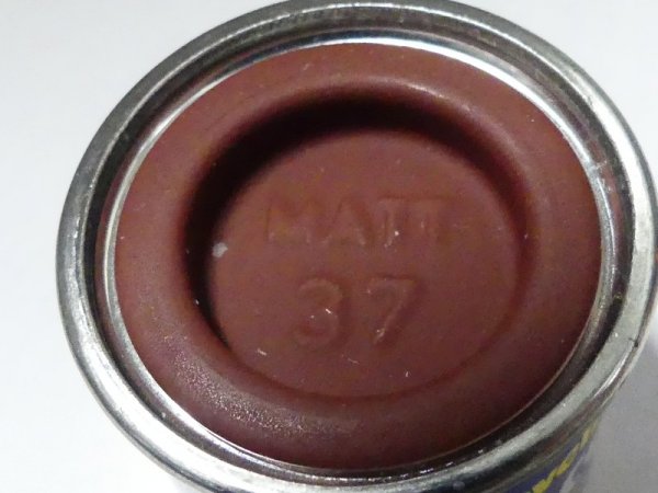

    Ich nahm das Ochsenblutrot von Revell und strich sofort die Felge ein, anschliessend mit dem Fön gleich getrocknet.
    Gleich mit der Silber hinterher und die Ränder nachgezeichnet.

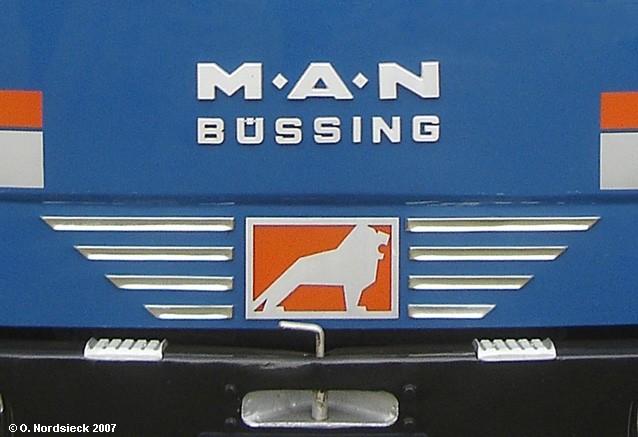

    Doch nun gebändigt mit der beigen Farbe und dem roten Rahmen und dem i Tüpfelchen, die blaue Plane die den Lkw in seiner Ausstrahlung, den Rest gibt.
    Jetzt waren nur noch farbliche Restarbeiten am Lkw zu erledigen.
    Anschließend bekam mit verschiedenen Decal die Austattung,die ihn zu dem macht wie er jetzt dasteht.
    Den Burglöwen am Batteriekasten wurde nicht vergessen :pfeifen: , nur das meiner zum Original, Schwarz war

    So langsam nimmt der Büssing BS 22 Form und Farbe an und dabei bekam der Löwe die Orangene Farbe.
    Die Räder und Muttern wurden mit weißer Farbe nach gezogen.

    Die Antriebsachse muss nochmal neu überarbeitet werden. 'y# und auch das Löwenzeichen muss mit einer Orangefarbenen Farbe, innen ausgefüllt werden.

    Dazu eine Frage, welche Farbe verwendest du für das Ochsenblutrot? Es gibt ja keinen entsprechenden Farbton bei den Herstellern (oder ich habe ihn nicht gefunden), RAL 3000 oder RAL 3004 kommt nur irgendwie so hin. Mischt du die selbst oder werden die durch das Washing so weit abgedunkelt dass kein großartig wahrnehmbarer Unterschied sichtbar ist?

    Danke und auf deine Frage zu kommen.
    Wenn du nicht nach den RAL Farben gehen willst, hast du die Möglichkeit das Ziegelrot von Revell, nämlich die MATT 37 dafür zu verwenden.
    Es ist hier in diesem Fall für mich das sog. Ochsenblutrot, das ich verwendet habe.
    Am Anfang Matt, wird es mit einem Revell Glanzlack versehen und wenn dieser nach kurzer Zeit abgetrocknet, kommt ein leichter Hauch von Revell Mattlack darüber.
    So hat man anschliessend einen gewissen Seidenmatteffekt für den Lkw Rahmen, der nicht immer Stumpf Matt sein muss.
    Kommt immer auf die Situation an, wie der Lkw eingesetzt und wie alte er ist.
