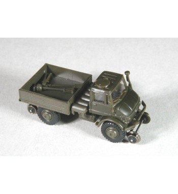

    Hallo Freunde

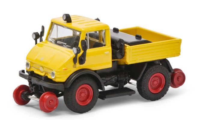

    Gestern bekam ich meinem Unimog als Zweiwegefahrzeug.
    Der Zufall in WhatsApp lies mich über eine Werbung zu Ebay, zu diesem Fahrzeug gleiten, daß ich zuvor nicht in dieser Version kannte.
    Der Schuco Unimog ist von der Märklin Händler Initiative kurz genannt MHI.
    Ich schaute ihn mir an und er gefiel mir, da solche Fahrzeuge im Modellbereich sehr selten sind.
    Von Brekina oder Wiking gab es sie von diesem Typ nicht.

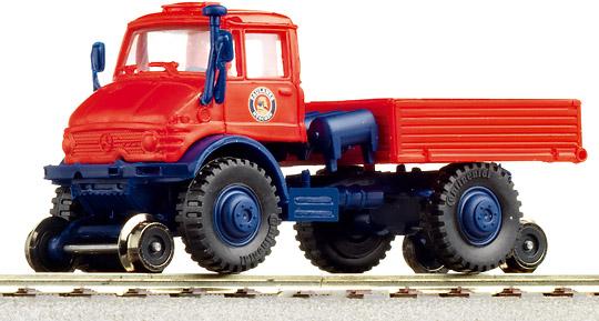

    Nur eine Version gab von Roco in Bundeswehr- und Paulaner Ausführung, die nicht einmal mit ihm vergleichbar wäre und beide Rocomodelle
    einen längeren Radstand hatten.
    Ich vermute mal, es war der Rahmen des Nachfolgers des U 1300 der Bundeswehr, der mit dem alten Gehäuse verbunden war.
    Somit kommt das Schuco Modell, zwar nicht 100% an das Vorbild, aber sehr nahe.
    Externer Inhalt youtu.be
    Heim zu Spezi:
    Einige Tage später bestellte ich ihn und bekam ihn gestern.
    Gleich ausgepackt wurden Fotos mit ihm gemacht und dort sah ich es.
    Wo Licht ist auch Schatten.
    Es ist kein vollwertiges Fahrzeug, daß man damit Güterwagen ziehen lassen kann.
    Dabei handelt es sich nur um ein Standmodell oder zum Spielen.
    Man müsste es vorher umbauen, das funktionell einsetzbar wäre für den Gleisbetrieb.
    Eben ein Chinaböller, aber Ihr werdet es bald in meinem Bericht sehen...
    Auf der Strasse:
    Hier kommt das Manko das die Radachse für das Gleis nicht wie vorne runter drückbar war udn sie wieder auf ging.
    Dort müsste geschaut und verbessert werden.
    Das Gewicht
    Die Luftkessel
    Auf dem Gleis:
    Auf dem Papier (die Strasse) kann man schon spüren,daß die Gleisachse hinten nicht runter gehen möchte.
    Auf dem Gleis so wie hier gibt es keine Möglichkeit, daß der Unimog dort geschoben werden kann und wieder runter vom Gleis hüpft.
    Also doch nur ein Standmodell für Asphaltierte Industriegleise zum hinstellen.
    Mehr darf man nicht erwarten.... :pfeifen:
    Das Wort "Chinaböller" ist hart aber gerecht, denn hier zeigen sich Schwächen, die dem Finanziellen Konstrukt geschuldet sind. :keeporder:
    Ich jedenfalls behalte ihn und bekommt er noch einen Bruder dazu.
    Denn als Standmodell ist für mich allemal dem Zweck dienlich. :imsohappy: und mit Farbe kann viel wegretuschieren.
    Viel Spass noch

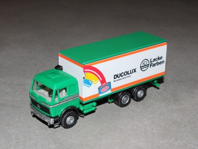

    Hallo Freunde
    Es wird Zeit für was größeres....
    Ich hatte da einen Maschine von Wiking mit einem SK in der Hand und wusste schon da lässt sich was daraus zaubern.
    Ein Mitglied hier aus dem Forum, wird sein ex Herpa NG Weichelt dahinter wiedererkennen in zweierlei Hinsicht...
    Normal hatte ich was anderes vor, aber ich war neugierig neues Terrain zu betreten, ob es klappen würde.
    Zu diesem Zeitpunkt hatte ich auch keine Herpa Fahrzeugrahmen für Dreiachser Motorwagen mehr auf Vorrat.
    So kam dieser Wiking gerade für diesen Versuch recht. :pfeifen:
    Die Mercedes Wechselbrücke:#
    Was benötigen wir:
    Natürlich die Fahrzeuge zuerst und zum ersten der Mercedes NG, der seine knapp 40 auf dem Buckel hat und vom Kunststoff immer noch heute mithalten kann.
    Er spendiert sein Ponton mit Fahrerhaus und sein Hinterteil :hust:
    Das andere Fahrzeug ist ein Wiking SK, der die Grundlage mit seinem Rahmen, für den Umbau bietet.
    Der SK mit seiner Wechselbrücke, die damals eine Neukonstruktion war und ein Serienmodell "Die fixen Kunzendorfer", einstmals war.
    Seine Wechselbrücken und dessen Anhänger, gingen an den MAN F 8 Topsleeper, der demnächst auf hier auftauchen wird.
    Zurück zum Umbau:
    Der erste Schritt beinhaltete den Abbau sämtlicher Bauteile, die nicht zum NG und der Zeit als er damals fuhr, dazugehörten.
    So wurde zuerst im wahrsten Sinne, der Wiking auseinander genommen.
    Der Kunststoff an diesem Lkw, von Wiking nicht typisch Hart und zerbrechlich, sondern diesmal weich und dennoch Hart und zäh.
    Ich sollte es gleich merken...
    Kopf runter:
    Nach dem Unterfahrschutz kam das wichtigste, das Fahrerhaus und sein Ponton.
    Mit Eugens Hilfe, wurde von allen seiten eingeschnitten, bis ich die Teile mit der Zange lösen konnte.
    Ich ging behutsam vor, da ich den Rahmen nicht beschädigen wollte.komp.bilderp13001787biwc.jpg
    Auf dem Bild, der gesäuberte Ponton.
    Der hintere Teil des Rahmens muss noch ausgewechselt werden, da wir den Herpa Standard verwenden mit seiner Aufnahme des Anhängemauls.
    Sozusagen ein Rückbau von den 90ern, auf die 80er jahre...
    Inzwischen wurde am Herpa NG Weichelt das Ponton des Fahrerhauses, mit Hilfe Eugens dem Dremel ausgefräst und anschliessend gesäubert.
    Ich bin so weit vorgegangen das ich des Ponton leicht geklemmt aufbauen konnte und dazu noch ein SK Motor, der mir als Kulisse diente, auch wenn er schräg ist.
    Jaaaa, sieht einmal grade aus.... :thumbup:
    Dazu ein Bauteil das vom alten Motorunterbau stammte, ausgeschnitten und in die Lücke eingeklebt wurde.
