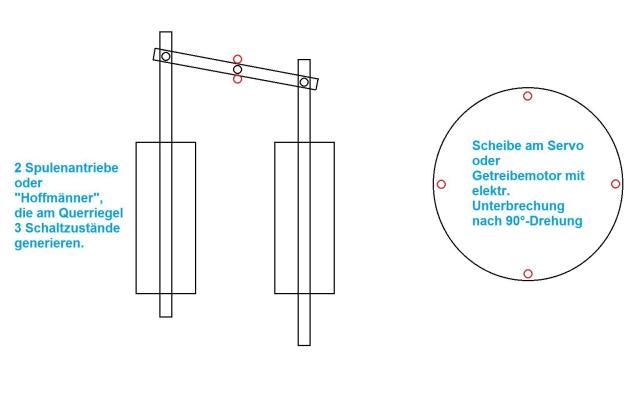

    • Hallo Andreas,
      ich weiß, Du suchst nach fertigen Lösungen. In diesem Fall wird das aber ohne Schrittmotor
      oder digitaler Steuerung kaum möglich sein. Mechanisch hingegen gibt es da mehrere Konstruktionen,
      die dir weiter helfen könnten. Zwei davon habe ich mal skizziert:
      Bei der Stellscheibe bräuchtest Du lediglich einen Taster, mit dem Du das Signal in den nächsten Schaltzustand
      bringen könntest.
      Gruß, Peter
    • Hallo Peter,
      das ist ein interessanter Vorschlag!
      Ich habe mich ja offen gezeigt für "fertige" Lösungen aus der digitalen Welt, allein, es ist keine Lösung angeboten worden.
      Wenn ich das linke Bild richtig interpretiere,
      schalte ich z.B. beide Motoren nach unten, um das Ruhe-Halt-Signal, Hp0 anzeigen zu lassen, rechter Motor hoch, um auf Hp1 zu schalten, links hoch und rechts runter würde Ruhe anzeigen.
      Die Stellscheibe erklärt sich mir noch nicht, wo da die beiden Motoren angreifen würden.
      Ich werde mir das mal probeweise aufbauen.
      Danke Dir Peter :hutab:
