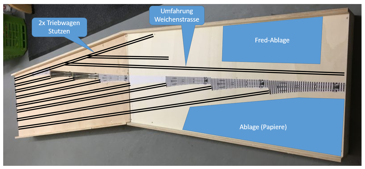

      am Wochenende ist ein weiteres Modul mit Gleisen und Weichenverbindungen entstanden bzw. Vervollständigt worden.
      Zwischen der Weichenverbindung und der Drehscheibe kommt nochmals so ein Modul mit 7 Gleisen zu liegen. Wobei dass dann keine Weichenverbindungen haben wird.
      Unschlüssig bin ich noch, ob ich die Weichen "Ortsgestellt" machen soll, oder ob das noch zu Stellpult des Fdl gehört. Da wäre ich froh um Input. Die Weichen sind Servo gestellt.
    • Hallo Axel,
      abgesehen davon, das ich die wirkliche Notwendigkeit dieser Zwischenverbindungen etwas hinterfrage, wundert mich das du die Weichenverbindung "unten" bei den längsten Gleisen vorgesehen hast. Diese dienen erfahrungsgemäß immer dem Güterverkehr und der braucht lange Gleise.
      Außerdem ist das stets möglichst freibleibende Lokumfahrgleis das obere - eine Umfahrverbindung sollte doch besser dort bestehen!?
      Ich würde das ernsthaft nochmal durchdenken und ggf. ändern...
      Ansteuerung: Wie du es auch machst - es ist falsch.
      Ortsgestellt ist praktisch, weil die Personale dort sowieso am kupppeln sind.
      Auch der Verkabelungsaufwand über Module hinweg wird natürlich geringer sein.
      Bei Einfahrten in diese Gleise sollten die Weichen aber in Grundstellung stehen. Da das zurückstellen in 80 % der Fälle vergessen wird, sollte am Stelltisch / Display zumindest die Weichenstellung dieser Verbindungen angezeigt werden. Von einer freien Sichtachse zur optischen Prüfung darfst du nicht ausgehen.
      Daher meine Empfehlung: Ortsgestellt mit Anzeige am Stelltisch - wenn das mit der Anzeige nicht möglich ist: alles auf ein Pult.

    • Hallo Holger
      Tja - wenn ich alles richtig gemessen habe, kann ich das Modul um 180Grad drehen. Dann wäre die Weichenverbindung oben.
      Alternativ verbaue ich noch mal Weichen auf dem anderen Modul.
      Der Verkabel-Aufwand schreckt mich nicht. Ich schau mal, was ich mache.
      Um den nächsten Fehler zu vermeiden.... Was ist der Parallelgleisabstand im Fremo bei Doppelspur? 46mm?
