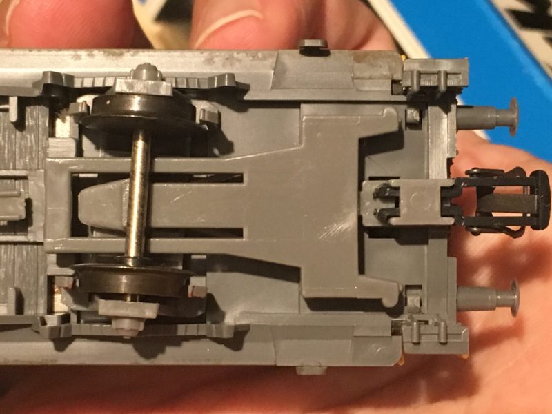

      Es geht um diese Fahrzeuge...
      Mit dieser Radaufnahme...

    • Hallo Axel,
      ich verwende fast nur noch CA Kleber. So auch in dem Fall des abgebildetens Klein Modellbahn Wagens. Roco hat ähnliche Kleinbahn-Gedächtnis-1-Achsdrehgestelle. Die Lösung zur Beseitigung und Schaffung einer 3-Punktlagerung sieht ähnlich aus. Man wird die Dicke der Bei- und Unterlagen ggf. anpassen, als auch in einzelnen Fällen etwas Material abfeilen müssen.

      Im Fall der Roco Achslagerbrücken aus POM hilft das hier weiter:

      Eine weitere Möglichkeit ist das Einbringen von kleinen Bohrungen in Wagenboden und 1-Achsgestell mit anschliessenden Verstiften mittels Messingdraht
      (ahhh, Achtung ich bin mal wieder in die Neusilberfalle getappt, es muß ja jetzt unbedingt Neusilberdraht sein) :saint:
      . Man kann da aber auch kleine selbstschneidende Schräubchen hinein jagen.

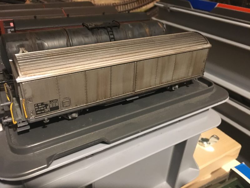

      Der Wagen im Einsatz. Alle Fahrzeuge haben eine Allradauflage, bei allen Fahrzeugen wurde das Radsatzinnenmaß von 14,5mm nach aktueller Norm* eingestellt, alle Fahrzeuge weisen nur noch 0,5mm hohe Spurkränze auf.
      Jedenfalls habe ich mir alle Spaßverderber vom Hals geschafft und meine Deutschbahnfahrzeuge fahren jetzt genau so zuverlässig wie die US-Fahrzeuge.
