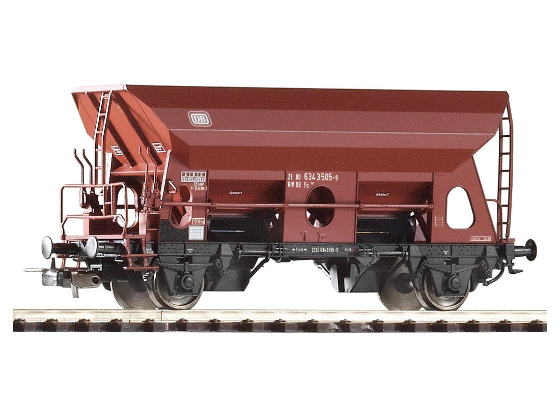

    Kommen wir zu unserem aktuellen Bericht, über die erst jüngst nochmals aufgelegten Fc087 aus dem hause Piko.
    Diese wurden schon vor Jahren in den verschiedensten Ausführungen schon einmal ausgeliefert, aber seither nicht mehr produziert.
    Wenn man solch einen Wagen erwerben wollte, musst man ( als Otto Normalverbraucher), entweder beim Kauf beide Augen zudrücken, da der Preis im Netz oder in der Bucht in Gold aufgewogen wurde.
    Vieleicht ein Wink des Schicksals hat erst jüngst Piko den Wagen mit schwarzem Langträger wieder aufgelegt.
    Bei der Gelegenheit kaufte ich mir 3 solcher Wagen mit diesem schwarzen Langträger.
    Dessen Farben noch aus der Epoche 3 stammten, was mich wiederum nicht störte, da es ein schönes abweichendes Bild im Güterzug ergibt. ^^
    Nochmals der FC 087 von Piko NEU aus der Schachtel
    Jetzt ein Wagen des Trio, leicht Patiniert von meiner Seite.
    Wobei hier die Geländer beim Original von PIKO in Braun gehalten wurden und von mir mit dem Pinsel mit schwarzer Farbe von Hand umlackiert wurden.

    Eins noch...
    Von der Qualität des Kunststoff kann wirklich BRAWA davon zehren, denn dieser ist sehr zäh und widerspenstig und hält so einiges aus.
    Noch ein Vergleich zwischen den Firmen:
    Roco:
    Märklin:
    Brawa:
    2 Mal editiert, zuletzt von Jürgen (30. April 2024 um 20:21)
