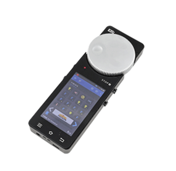

    Es gibt was ähnliches, nur habe ich nicht die Fähigkeiten eines Computernerds.
    Von Piko oder von ESU
    Einen Regler auf der Basis des Smartphone.
    Ich frag mich, warum keiner auf so eine abgespeckte Version eines Fredis gekommen ist ?
    Denn die oben genannten Teile, sind regelrecht überteuert, sonst hätte ich mir so eins schon längstens angeschafft.
    Von der RocoMaus spreche ich nicht und ist total überholt von seiner Bedienungsfreundlichkeit.
    Da ist mir die Z21 App auf dem Handy, schon eine wesentliche Erleichterung.
