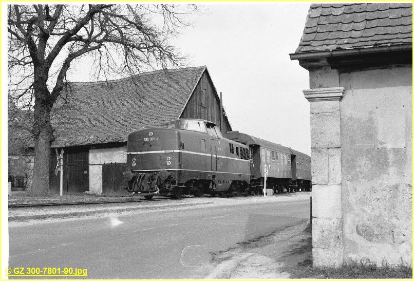

  • Hai Jürgen,
    danke. Hast Du noch mehr so tolle Bilder aus Mühlhausen?
    Hallo Andreas
    Das Bild ist aus einem Bericht aus DSO ^^ oder hier nochmals aus DSO .
    Da ist schon schon wert den Pwgs41 sich an zu sehen. :sehrgut:
    Aber im Eisenbahnarchiv sind auch noch ein paar Bilder ( nur zum Ansehen ), denn fürs andere solltest du angemeldet sein
    :huh: .
