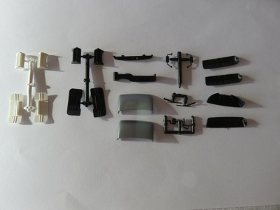

Von Wiking und dessen LU kamen die Bauteile des Unterflurmotor.
Daneben noch der Wiking Dieseltank eines Mercedes NG, der allerdings der Länge geschuldet, gekürzt werden musste.
Auf der Fahrerseite kam der andere Dieseltank in voller Länge, an den Fahrzeugrahmen.
