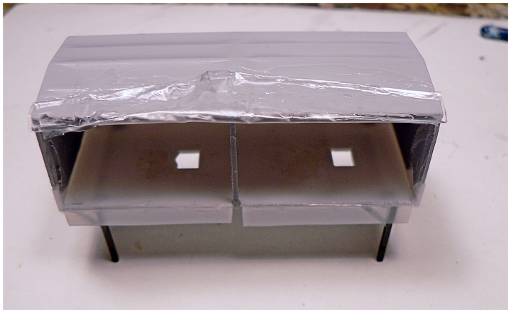

Nach der Plane ist vor der Plane:

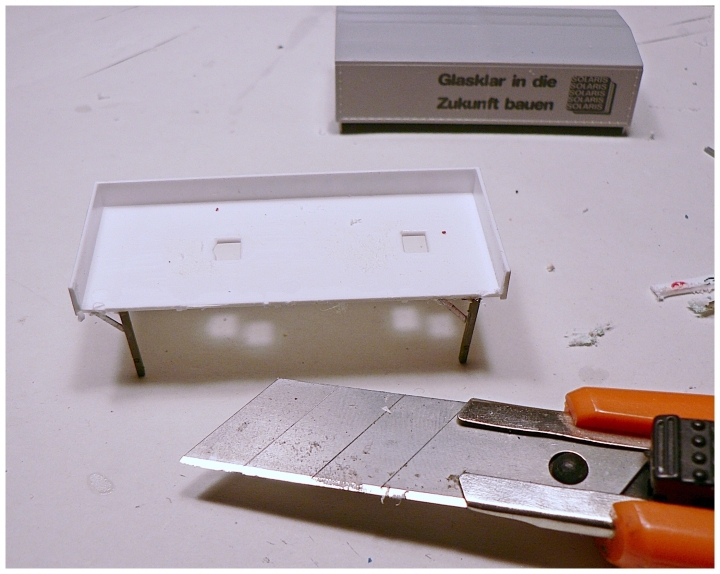

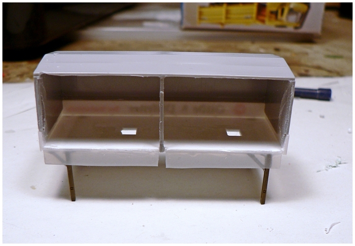

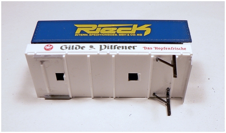

Nach dem Experiment mit den beiden Anhängern, ging es weiter und wir legen den Fokus auf Wechselbrücken unterschiedlichster Art.
In der gleichen Bauart erscheint nochmals eine Wechselbrücke von Wiking die hinten geöffnet wurde, so das man sie an die Rampe stellen kann.
Herpa hilft:

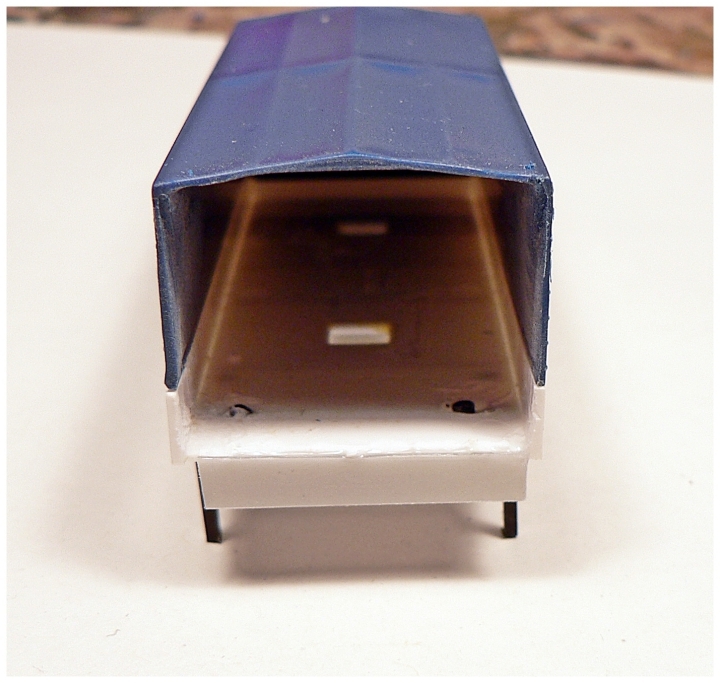

Zuerst wurde die hinter Bordwand wegfräst.
Aus den Herpaschen Verpackungen wurden beide Bordwandtüren geöffnet, die noch doppelt geklebt wurden.
Eugen ging an die Plane und fräste sich so durch. bis dies viereckige Loch entstand.
Der Rest der Verfeinerung, erledigte das Cuttermesser.

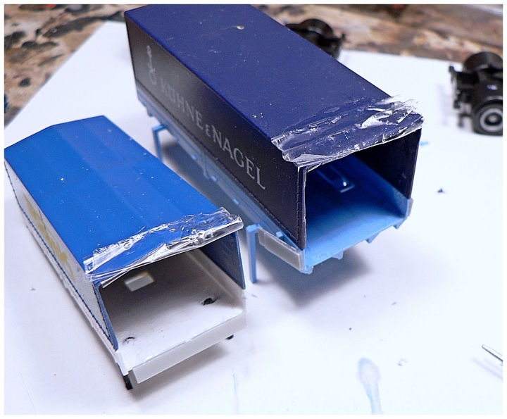

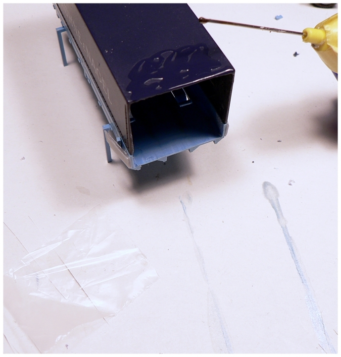

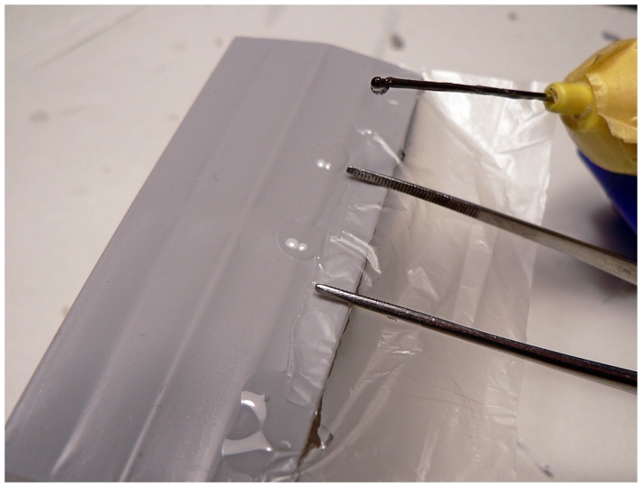

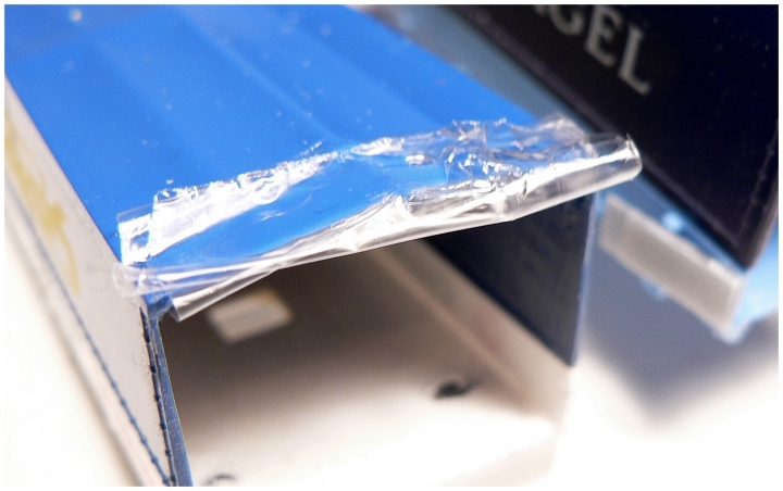

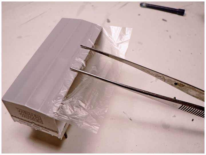

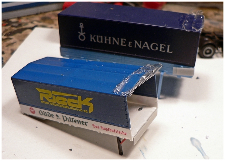

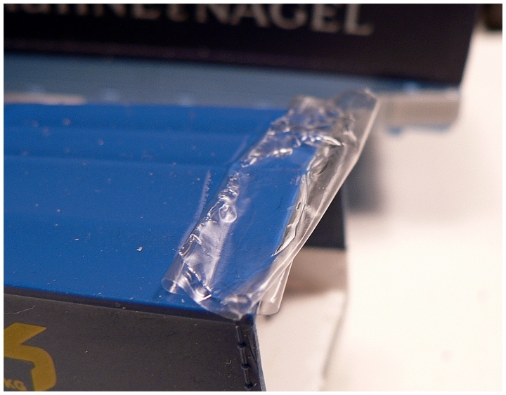

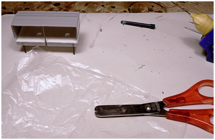

Folie - Folija...
Oben auf dem Planendach der Revell Contacta und daneben liegt schon die zugeschnittene Butterbrottüte...
Dann wurde geschlagen bis der Arzt kam....
Mit der Pinzette und den Fingern, wurde gleich nach dem auftragen des Klebers, die Folie in ihre Lage gelegt, das dem Vorbild sehr nah kommt.

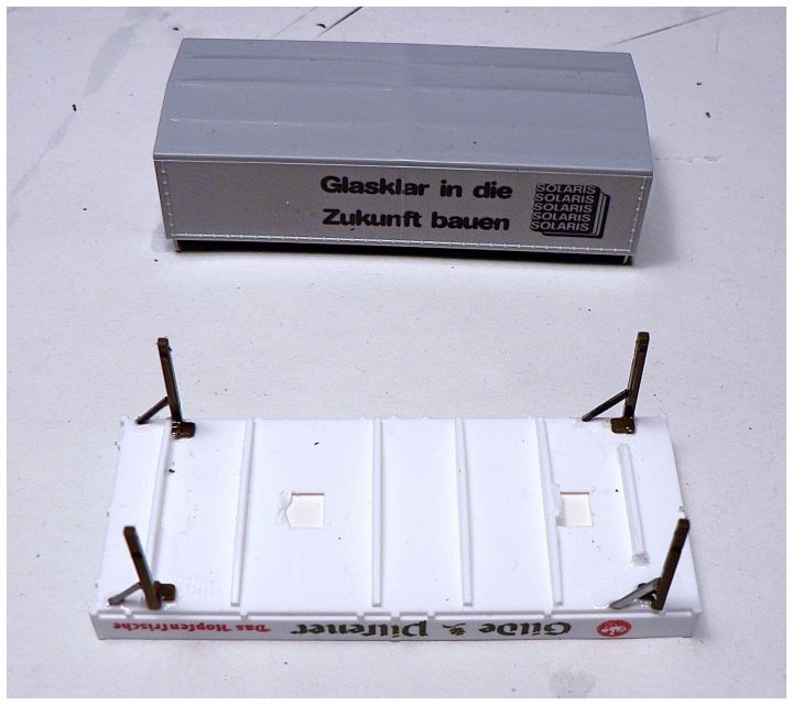

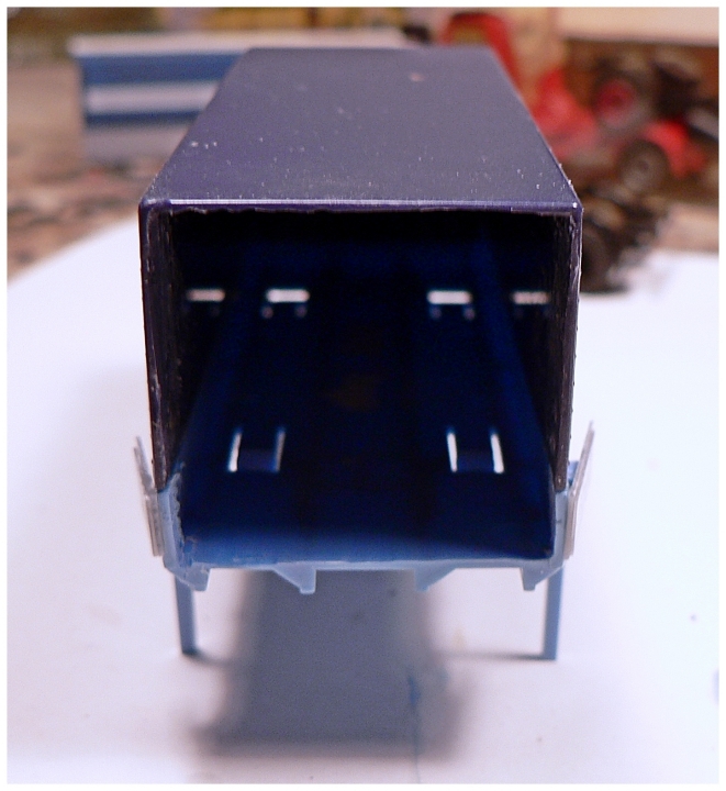

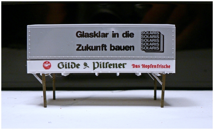

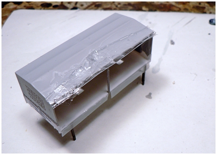

Brücke mit Fortsetzung:
Neben der Wechselbrücke, lag ein Planenaufbau von Wiking, der zur Wechselbrücke umgestaltet wurde und dem Typ Akerman Frueauf ähnelt.
Als Stützen kamen vorne Kunstsoffstücke unter den Aufbau.

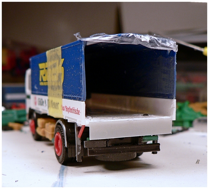

Hinten kamen bedarf es Stützen von Roco, die nach den Bedürfnissen in der Höhe, abgelängt wurden.

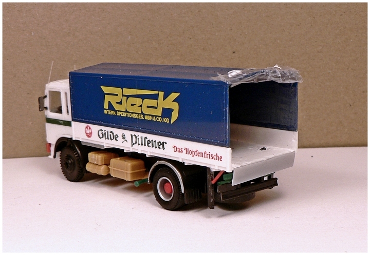

Hinten wurde mittels Eugen Unterstützung die Bordwand geöffnet und mit der Herpaschen Verpackung eine geöffnete Bordwand demonstriert.
Auch die die hintere Plane wurde geöffnet um alles nach Plan verlaufen zu lassen..

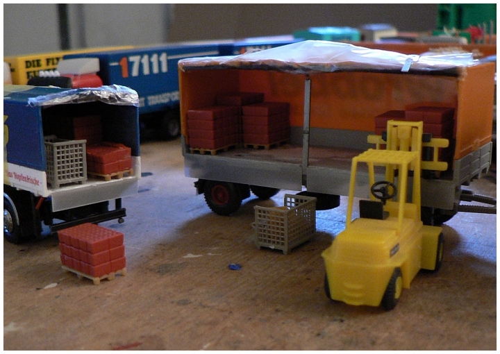

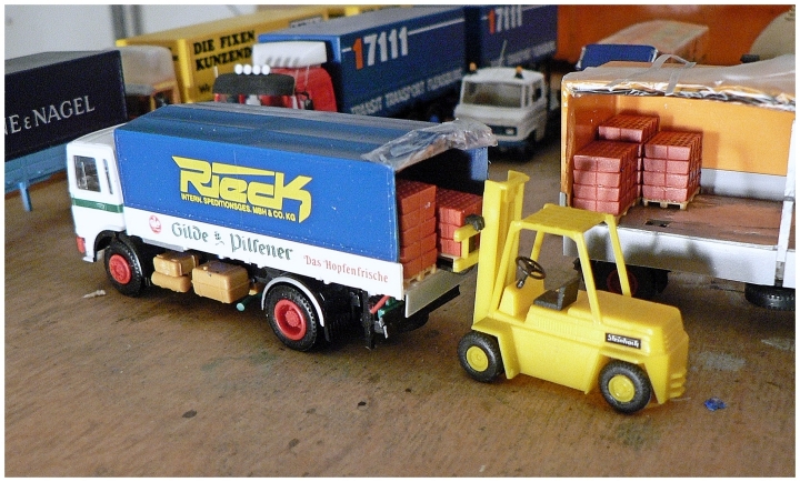

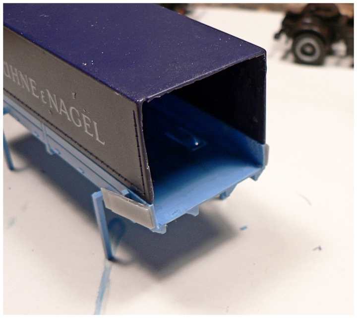

Alles sieht nach Plane aus:
Neben der Wechselbrücke Kühne &Nagel bekam auch die Akermannsche ihre geöffnete Plane.
Auch bei dieser Brücke wurde die Plane, äh Folie mit Pinzette und Finger bearbeitet.
Aber es kommt von dieser Version auch ne stehende Version, so das man Flexibel ist.

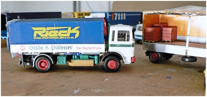

Die Brücke auf dem MAN:
Gegenüber der Wechselbrücke Kühne & Nagel die später an der Güterrampe stehen bleibt, bekommt die Akermansche Brücke, einen fahrbaren Untersatz aus Augsburg.

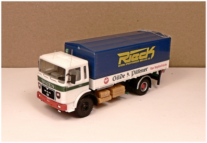

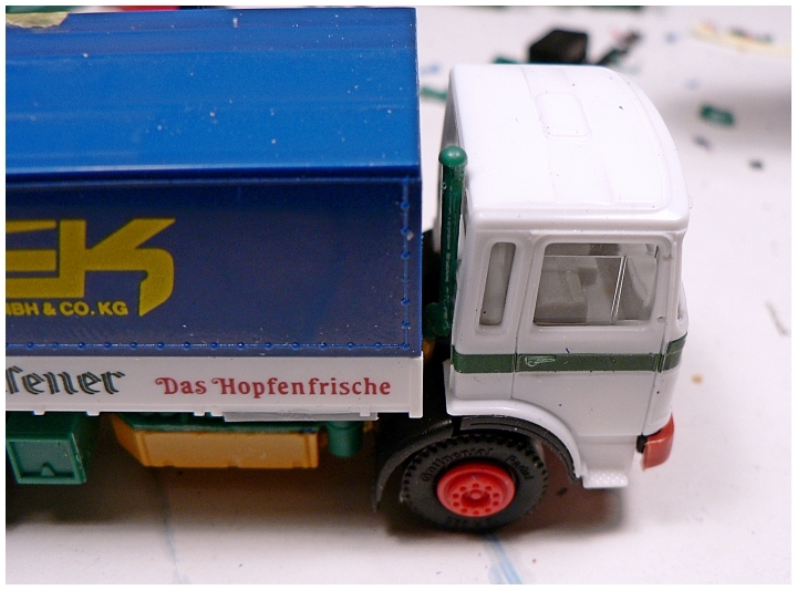

Neben den Brücken kommt noch ein Fahrbarer Untersatz aus Augsburg, in Form eines MAN F 8 von Herpa.
Der Lkw war zunächst nicht auf meinem Schirm, aber bei Konstellation der Brücke im fahrbaren Zustand blieb mir nichts anderes übrig, wie ihn zu bauen.
Zuerst wollte ich einen VOLVO F 10 für die Brücke haben, aber das war mir für die doch speziell.
Volvo und andere Marken waren eher die Seltenheit unter deutschen Strassen der 80er Jahre, daher der MAN.
Ein Mercedes NG wollte ich nicht schon wieder....

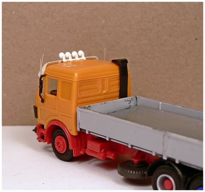

Bauteile aus dem Lager:

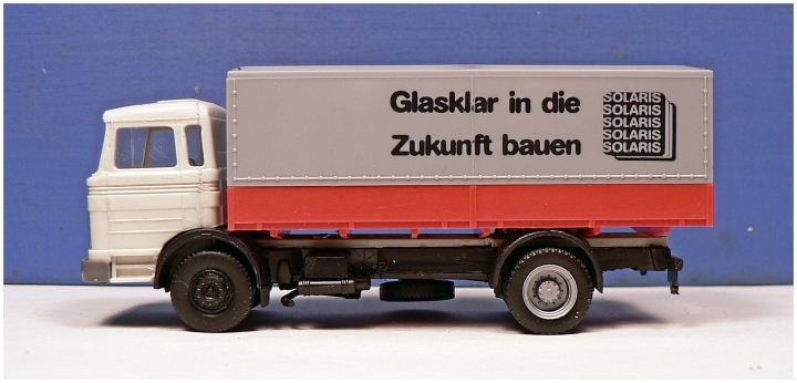

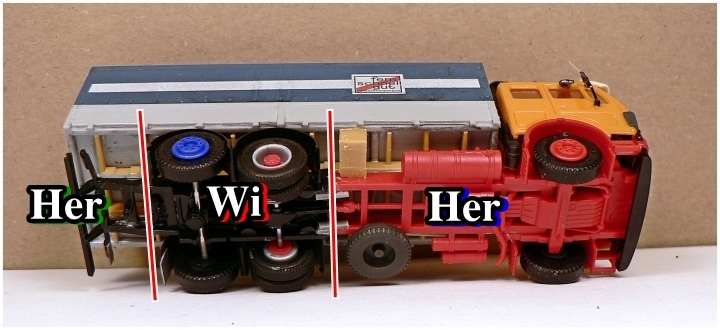

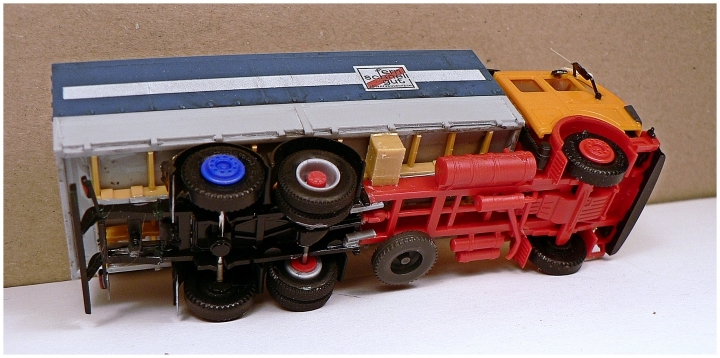

Natürlich ganz wichtig die Brücke, denn normalerweise baue ich einen Lkw mit einem Aufbau, aber hier ist es umgekehrt.
Ein Lkw für diese Brücke.
Herpa lieferte den Fahrzeugrahmen eines MAN M 90 ( sein Enkel) und das Fahrerhaus.
Aufbau von Wiking der Akermansche Wechselbrücke nachempfunden.

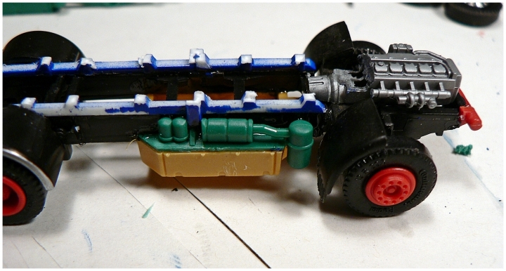

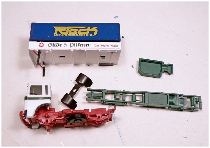

Hier auf dem Bild noch alte Vorgehensweise mit einen Rahmen eines Sattelzugmaschine und einen Rahmen eines MAN F 7 unterflur von Kibri.

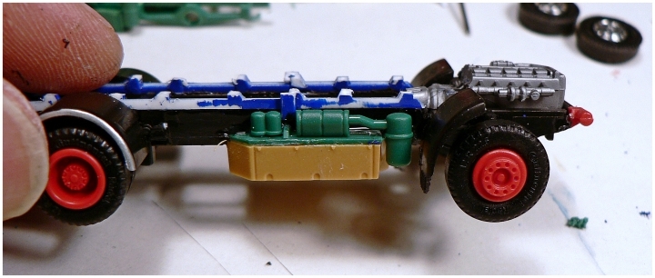

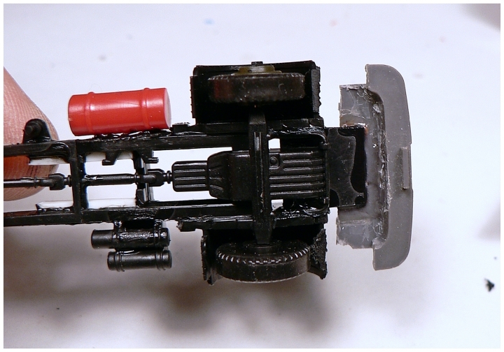

Der Unterflurmotor von Kibri fand unter dem Rahmen Herpas seinen Platz.
Mehr gleich unten...

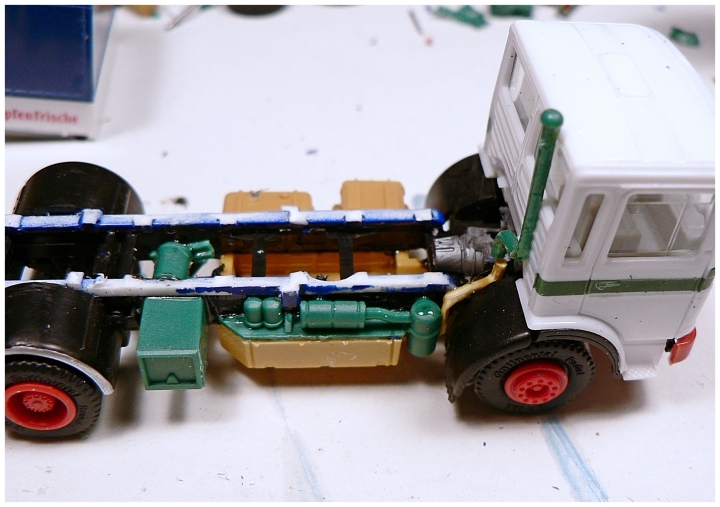

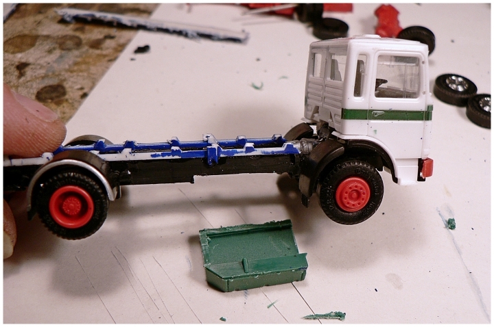

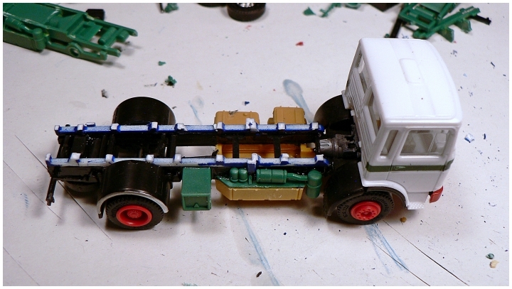

Hier die richtige zusammengestellte Konstellation mit dem Herpa Rahmen, der schon seiner Anbauteile beraubt und Platz für den neuen Motor gemacht hat.

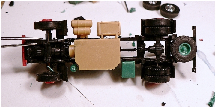

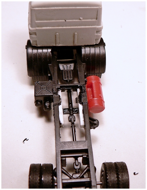

Der neue Motor:
So wurde der neue Motor von Kibri dem Herpaschen Rahmen angepasst.
Hier musste Eugen mehrmals anrücken und das Cuttermesser erledigte die Feinarbeit.
Der Aufbaurahmen kam von Herpa, der abgeschnitten und auf den Rahmen aufgeklebt wurde und im gleichen Zuge wurden die Kotflügel gleich mitbefestigt.
Der erste Motor war für die Katz und war zu kurz geschnitten worden, da ich den Luftfilter behälter nicht einkalkulierte.
So hatte ich nochmals einen Motor, der jetzt auf den Behälter (zwischen Kotflügel Vorderrad und Motor) dort eingepasst wurde.
Daneben noch Anbauteile wie zwei Dieselfilter u. a., die oberhalb des Motor angebracht wurden und der alte Motor hier auf dem Bild unterhalb dem Fahrerhauses ist nur ein Statist und ist nur noch eine Stütze.
Hinter der Antriebsachse war noch Platz für einen Reservereifen.
Diesel, da war doch noch was...
Ja wir benötigten noch einen Tank dazu, den Batteriekasten, die Luftkessel die an der Fahrerseite des Rahmens angebracht wurden.

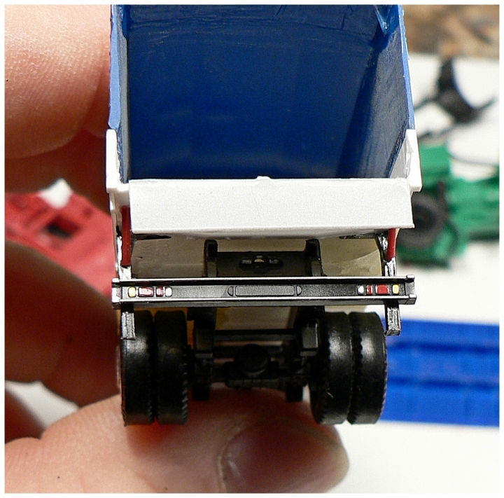

Der Unterfahrschutz:
Dieser war der Herpa Serie geschuldet und zu breit.
Wenn dieser die Brücke wechselte, musste dieser schmäler sein, sonst würde es nicht passen.
So wurde der Unterfahrschutz entfernt und durch einen Unterfahrschutz von Kibri ersetzt, der zuvor bearbeitet (geschmälert) wurde.
Gleich nach dem Anbringen, wurden die Rücklichter mit Kennzeichenhalter daran befestigt.

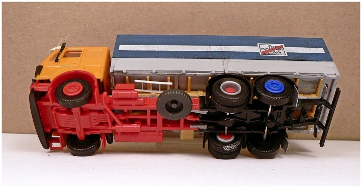

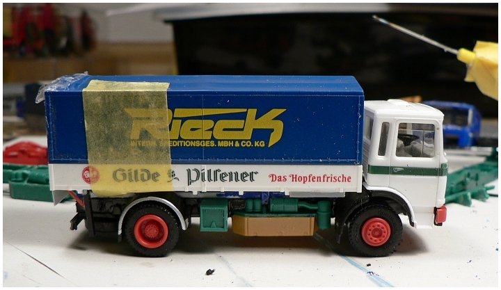

1. Stellprobe
Zur Stellprobe, kam die Brücke auf den Rahmen und den Schein wie ein Bierlaster auszusehen.
Nein ich kann euch beruhigen, er gehört einem Rollfuhrunternehmen, das für die Bundesbahn Stückgut fährt.
Hier sieht man den schmäleren Unterfahrschutz und die Brücke dazu.

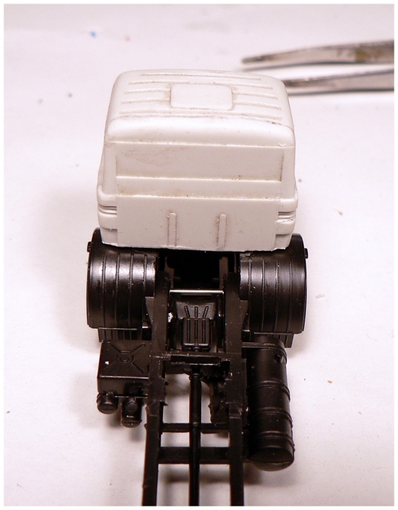

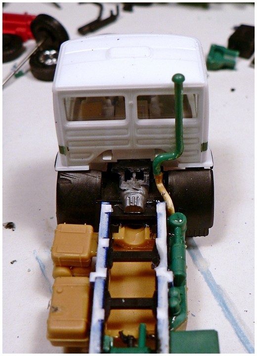

Luft und Abgase:
Auch der Auspuff mit samt dem Topf an den Rahmen angklebt.
Nachdem soweit alles in trockenen Tüchern war, kam noch ein Schnorchel hinten an das Fahrerhaus, das jetzt noch mit einem selbst gebogenen Rohrteil, dort angebracht wurde.
Von der Seite noch leicht erkannbar.
Die Brücke von oben gesehen, verdeckt alles und somit ist nur der Schnorchel noch erkennbar.

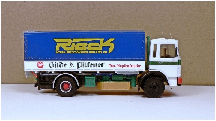

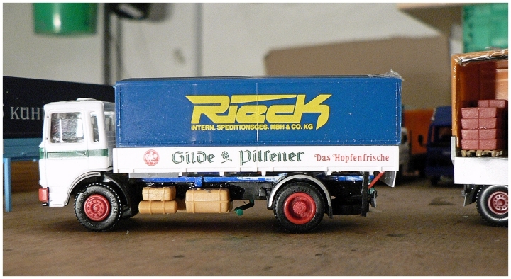

Wir waren soweit mit dem gröbsten durch und die Brücke hat ihren Fahrbaren Untersatz erhalten.
Jetzt noch die Spiegel und die Antenne, anschliessend ab in die Farbe.

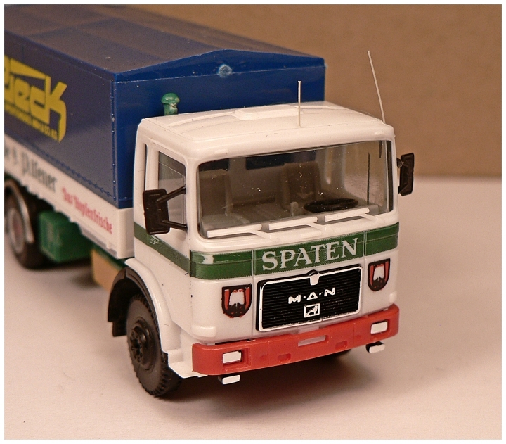

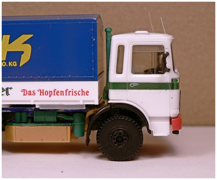

Restarbeiten :
Tage später kam alles noch an dien MAN ran, wie die Spiegel und Antennen, die natürliche von Kehrwisch & Co stammten.
Daneben wurden noch die Räder gewechselt.
Vorne wurden die Räder von Herpa, gegen diese von Bier Lkw´s getauscht und hinten bekam er von AWM, die schönen Felgen/Reifen.

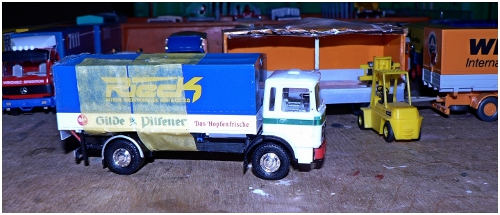

Fotoshooting:
Zum Abschluss kam noch das Fotoshooting.
Resümee:

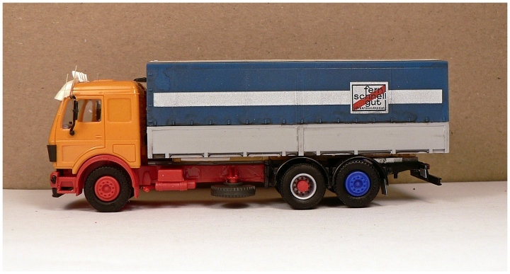

Ich bin immer wieder erstaunt was man aus dem Herpaschen MAN M90 Fahrzeugrahmen, daraus alles zaubern kann.
Zuletzt noch der Magirus D 310, jetzt der F 8 mit der Wechselbrücke.
Hallo Jürgen,
hallo Gemeinde,

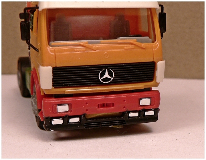

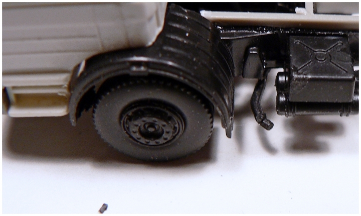

vielleicht solltest Du den geteilten vorderen Kotflügel noch durch einen vom Kibri-Post-Lkw (10260) ersetzen. Den geteilten Kotflügel der Kipphütte benötigt das feststehende Fahrerhaus der Unterflurversion ja nicht.
Hallo Jürgen,
hallo Gemeinde,
Hallo Hartmut, hallo Freunde
Ja entweder klebe ich beide zusammen und mit der Spachtelmasse von Revell, daß ganze verkleidet und abgeschmirgelt.
Oder ein rausfräsen der Kotflügel des Kibri Bauteil und darunter kleben.
Pest oder Cholera, ich kanns mir aussuchen...

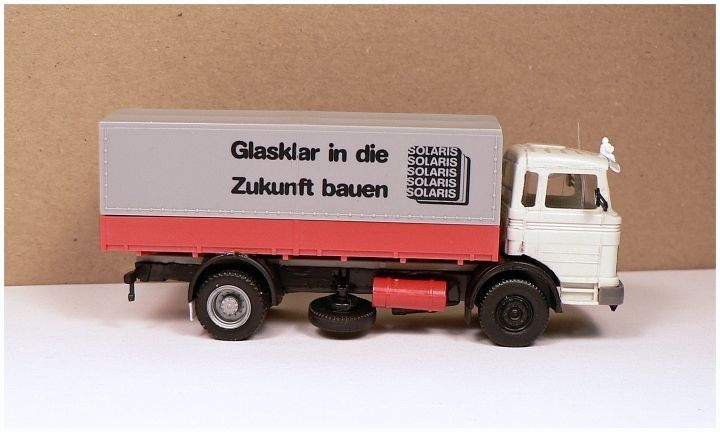

Für die paar Stunden des alten Jahr, erscheint noch ein letzter Bericht für 2022.

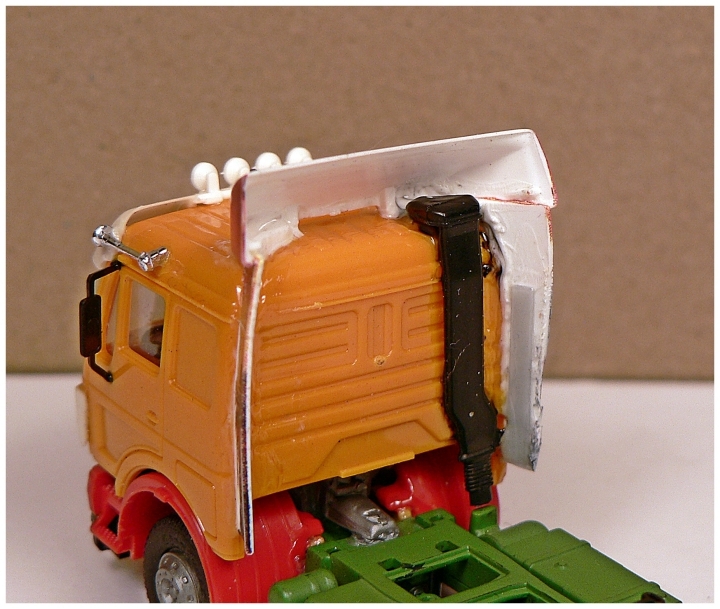

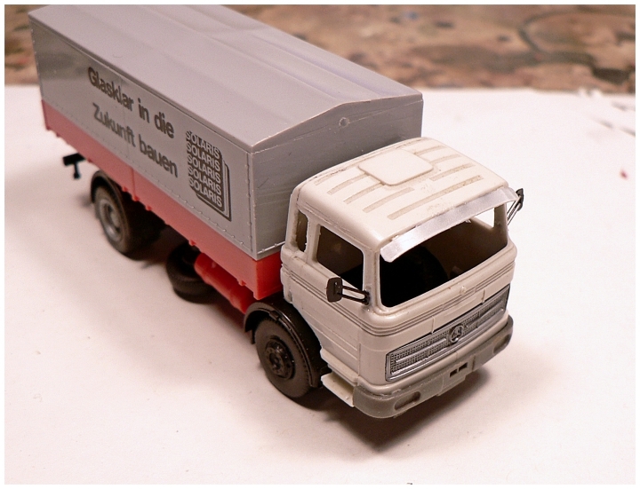

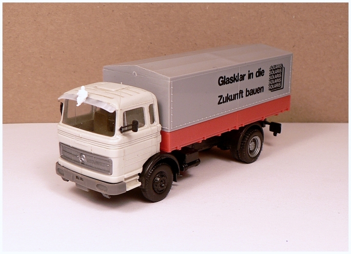

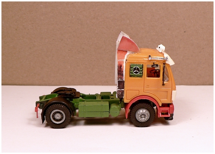

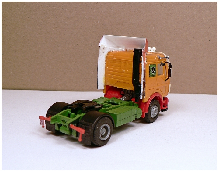

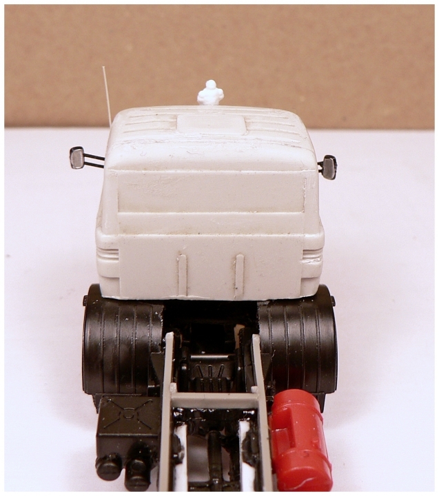

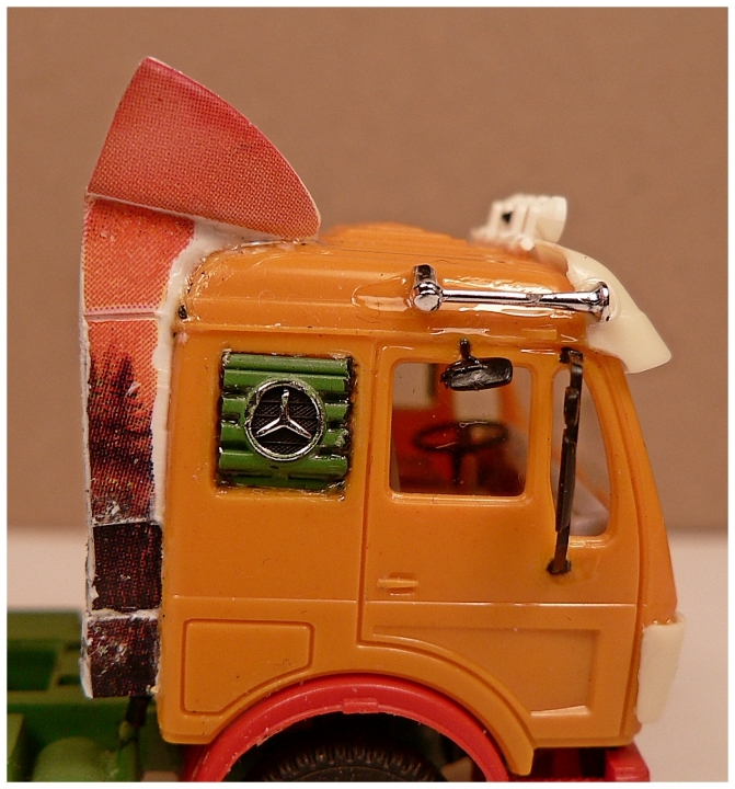

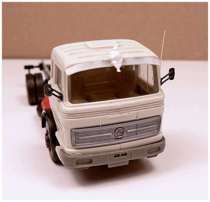

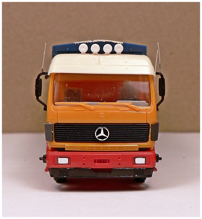

Mercedes LP, ein Versuch

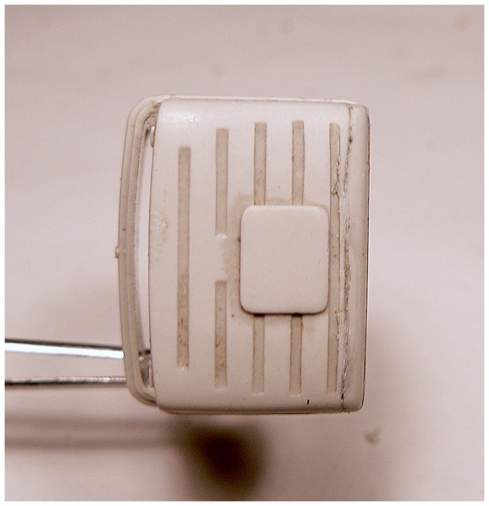

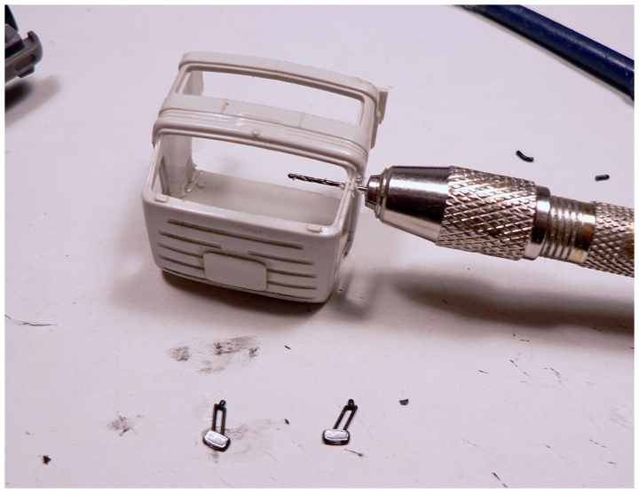

Angeregt durch ein Forenmitglied aus dem Nachbarforum dessen Kabine des LP zu einer Sattelzugmaschine mit dessen Kabine, wollte ich mein Glück versuchen.
So wurde aus der Kubischen Kabine Wikings ein LP (Lutz, bitte stillhalten )

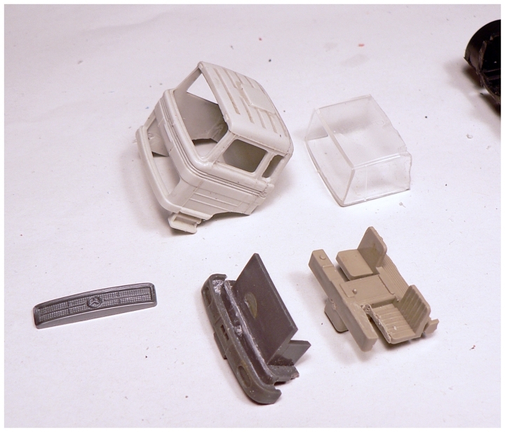

Wir sägen, sägen :

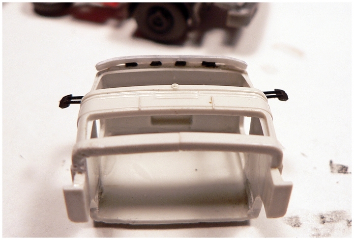

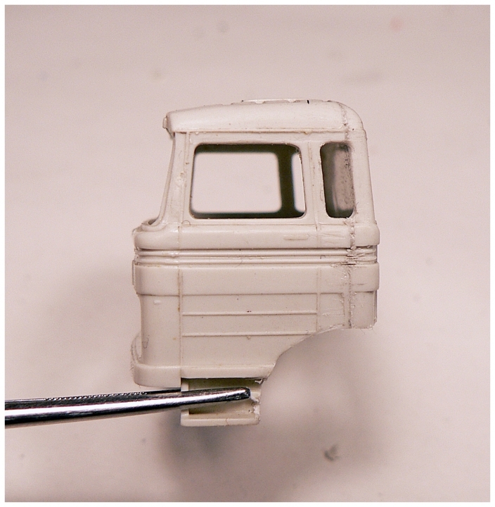

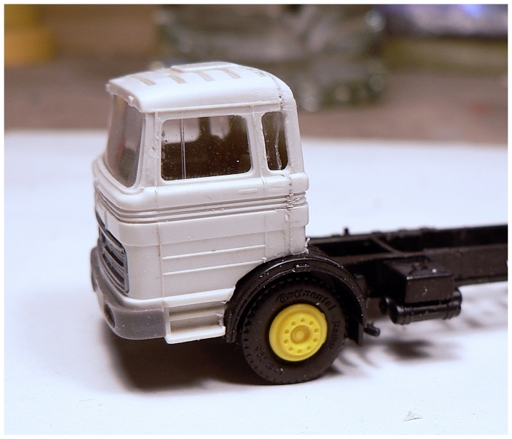

Den Anfang macht das Fahrerhaus.

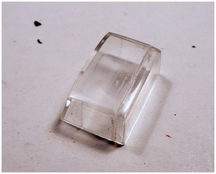

Mit Eugens Hilfe, wurde es auseinender gesägt, danach geputzt an den Kanten und mit Revell Contacta zusammen verklebt.
Auch das Innenteil aus Kunststoffglas, wurde der Größe zusammengesägt und wieder verklebt.
Alle versammelt..
Mit dessem Innenteil kamen auch noch der Rest, wie der Ponton und das Fahrerhaus Innenteil, die auf die Größe geschrumpft wurden.

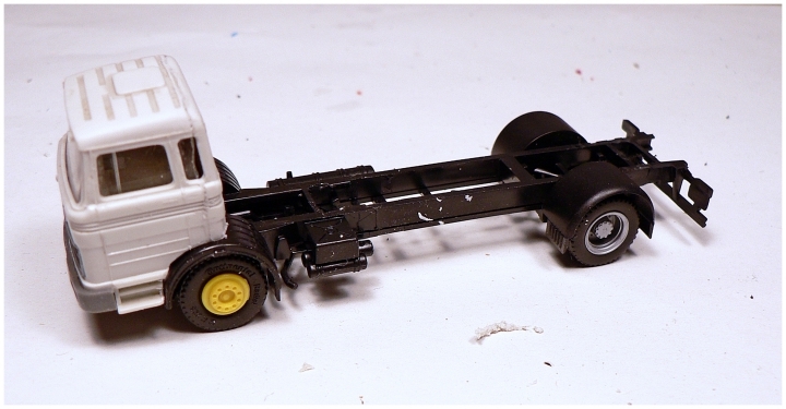

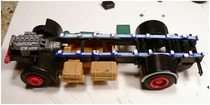

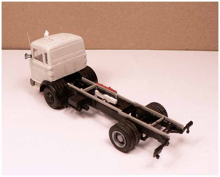

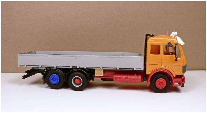

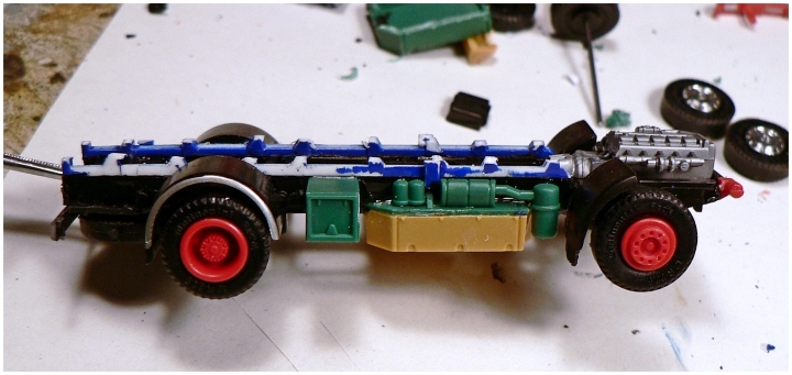

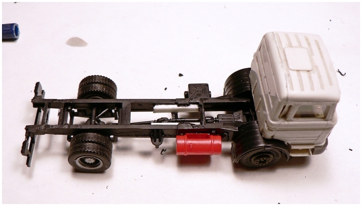

Der Fahrzeugrahmen:

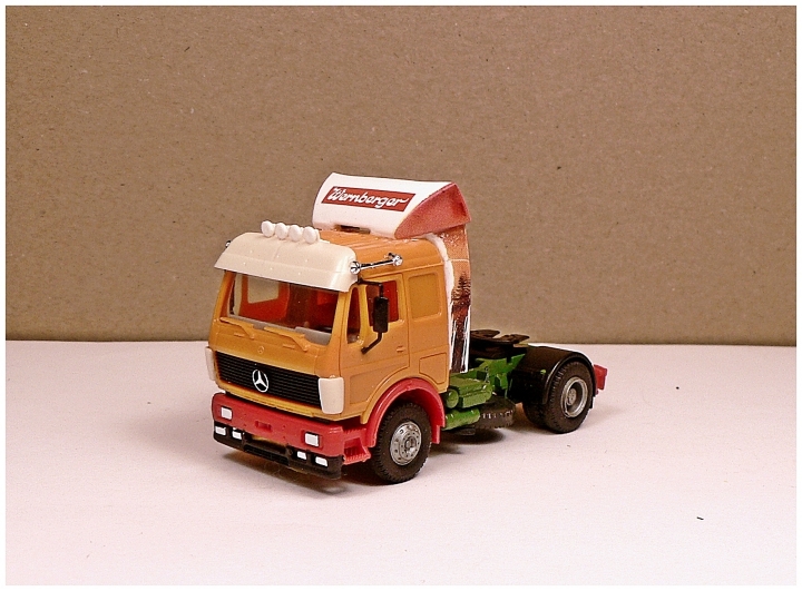

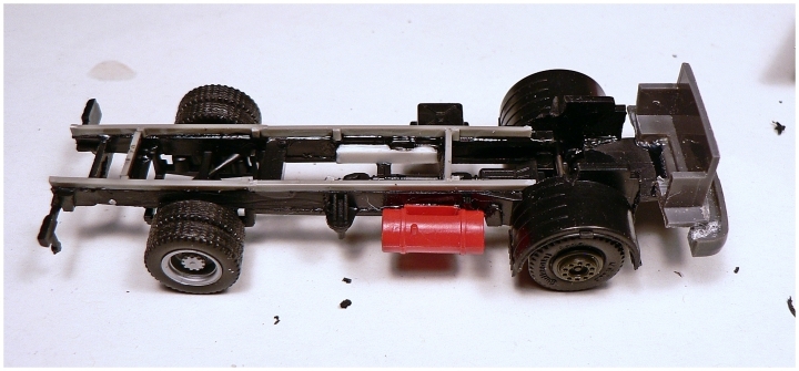

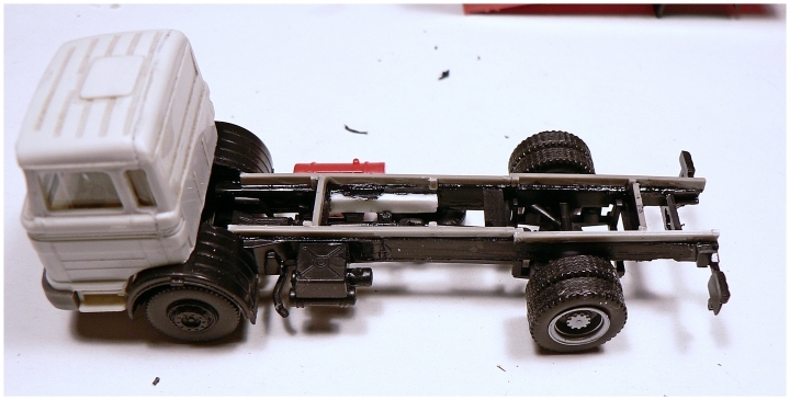

Herausgesucht wurde von Herpa ein zweiachsiger Rahmen der von einem Mercedes (wie soll es auch anders sein), kam.
Dort kam der Ponton auf den Rahmen zunächst.
Wichtig zuerst das vorne alles gerade auf dem Rahmen ist, denn hinten muss noch gekürzt werden.

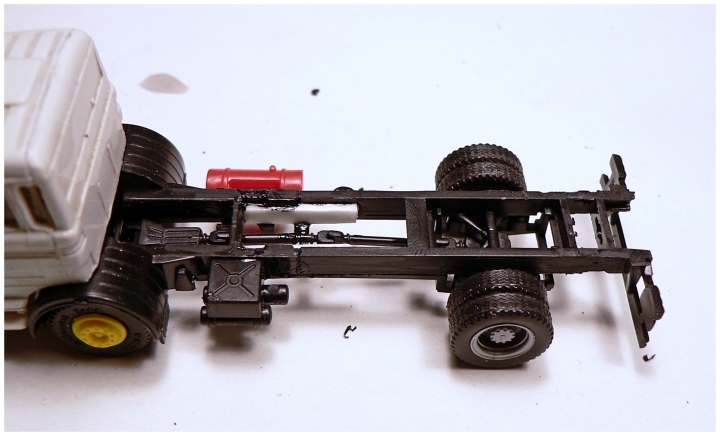

In der Kürze liegt die Würze:
Inzwischen wurde gekürzt und wieder angeklebt.
Hinzu kamen gleich die Anbauteile wie Tank, Batteriekasten etc.
Im Innenteil des Rahmens wurden aus dem Abfall noch Kunststoffplättchen zur Stabilisierung, eingeklebt.

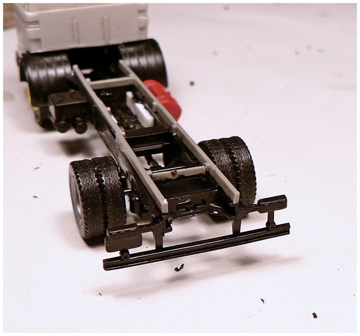

Der Unterfahrschutz bedarf es noch des Umbaus.
Aus den Leisten des Unterfahrschutz wurde ein Aufbaurahmen gebastelt, der wiederum auch zur Stabilisierung dient.
Der Unterfahrschutz der 80er Jahre geschuldet war zu modern für diesen Typ von Lkw.
Somit musste ich Hand anlegen und die Unterfahrschutz entfernen, so das nur noch die der Kennzeichenhalter und dessen Rücklichter vorhanden waren.

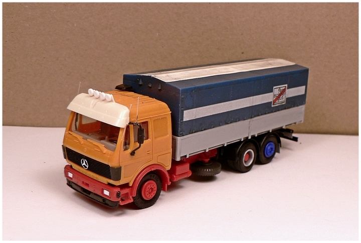

Räder rollen für den LP:
Die Räder waren mit den alten Herpas nicht konform und wurden ersetzt.
Hinten kamen neue Herpa Felgen/Räder und vorne kamen Reifen von Bierkastentrucks die Felgen sind von Roskopf auf den Lkw.
1. Stellprobe:
Gleich mal ne erste Stellprobe wie er aussah nach dem Bau.
Zurüsten des LP:
Die nächsten Schritte beinhaltete den Lkw mit Zurüsteilen zu auszustatten.
Zuerst mit Spiegeln von Brekina.

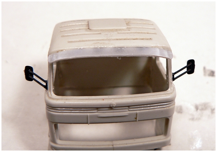

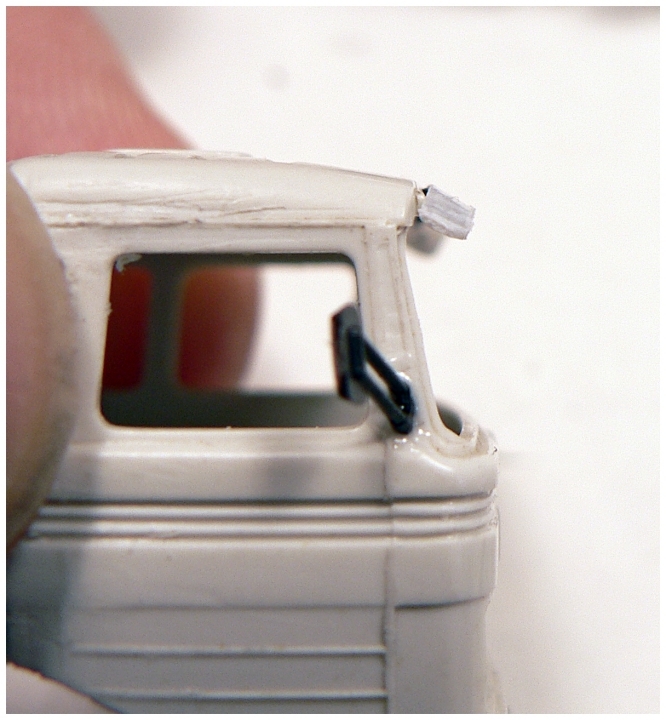

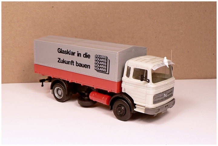

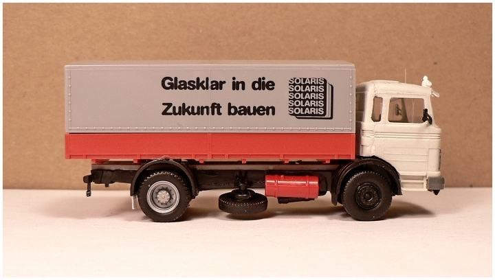

Der LP bekam eine Sonnenblende seiner Zeit, die aus dem Polystyrol der Herpaschen Verpackungen stammte.
Das polystyrol wurde mit der Zange in die Form gebogen um an das Original zu kommen.
Von der Seite betrachtet
Dazu noch ein Michelin Männchen auf der Sonnenblende im Überblick mit dem Aufbau darauf
Von hinten betrachtet
2. Stellprobe:

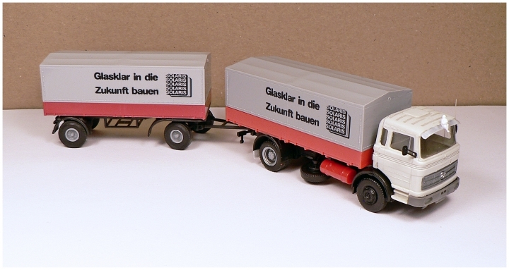

Dazu mit einem Anhänger und erinnert mich an die Konstellation, der alten Modelle von Matchbox oder von CKO aus den frühen 70ern.
Resümee:
Mit dem Bau bin soweit durch und es war ein einmaliger Versuch, der noch die Farbe erwartet.

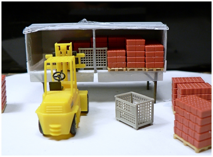

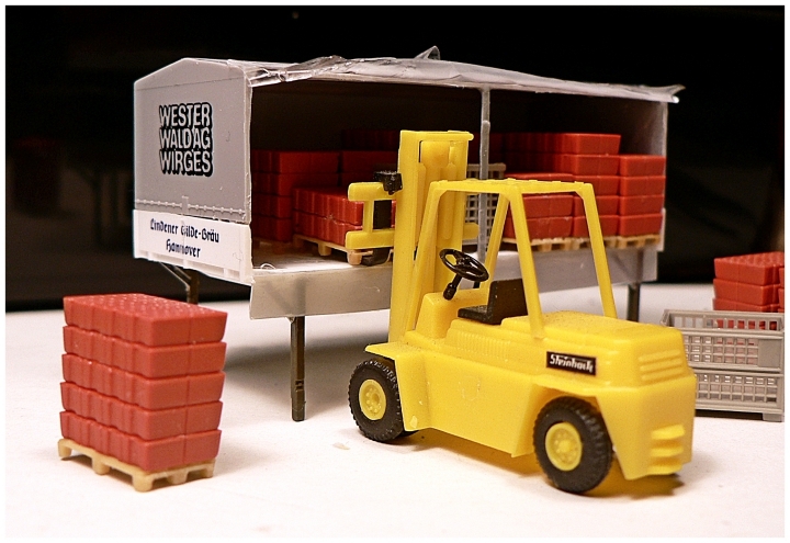

Akermann ick hör dich rumpeln..

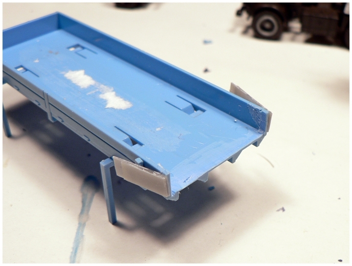

In Sachen Aufbauten habe ich ich noch eine Akermansche Wechselbrücke zu bauen.
Aus dem Lager wurde eine Wikingsche Pritsche geholt und mit den Füßen versehen.
Diese Brücke ist jetzt zur Dekoration gedacht.
Offene Tatsachen:
Nun wollte Ich sie nicht so lassen, denn mit ihr kann man in der Nähe von Laderampen, schöne Szenarien abspielen lassen.
Oder einfach nur offen lassen als abgestellte/ausgemusterte Brücke, in dem sich Ersatzteile oder nur Schrott darin befindet.

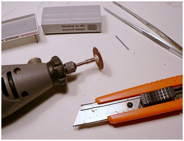

So kamen meine Hilfsmittel zum Einsatz...

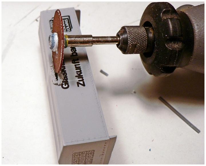

Eugen mal wieder...
Er fräste sich so durch den Wikingschen Kunststoff und die Bordwände lösten sich auf und waren am Ende Abfall ihrer selbst.
Mr. Cutter trat jetzt in Erscheinung, reinigte und schnitt die Ecken sauber nach.
Wenn ich mit dem Cuttermesser das alles bearbeitet hätte, wäre das gute Berliner Sahnestück dahin.
Der Kunststoff könnte hier unkontrolliert splittern, da dieser zu zäh/steif ist.
Mit dem Dremel kann ich schneller und saubere Arbeiten ausführen, ohne ein Risiko einzugehen.
So wendete bei dieser Plane, gleich wieder die Fräsmethode des Eugen Dremel an.
Das ganze wieder gesäubert im Hintergrund die Brücke
Das ganze einmal aufgesetzt
Zuvor wurde mit der Schleifscheibe eine Fuge gefräst um die Leiste dort einzukleben.
Aus den stücken des Unterfahrschutz, schnitt ich mit dem Cuttermesser diese Leiste heraus, die in der mitte eingeklebt wurde.

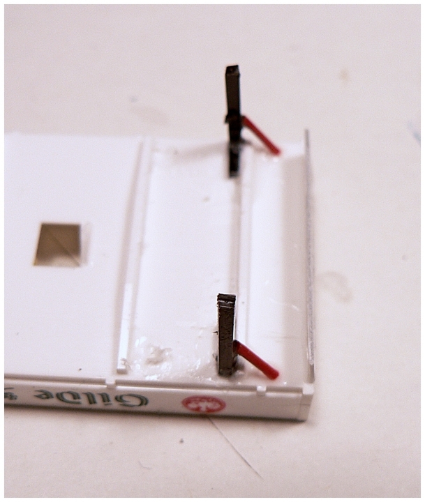

Bordwände:
Das Polystyrol der Herpaschen Verpackung dient als Bordwände.

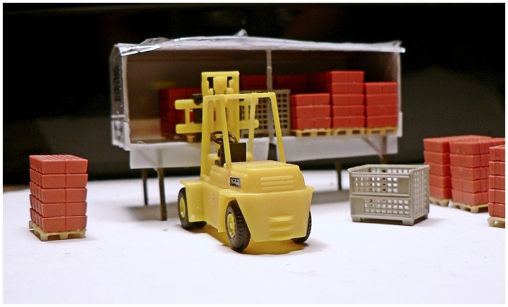

Zum vorläufigen Schluss kam noch die Plane bei der oben die Methode schon beschrieben und angewendet wurde.
Aus der Folie der Frühstücksbeutel schnitt ich mir einen Streifen heraus
Kleben, Auflegen, Falten:
Vorne an der Kante wurde mit Revell Kleber aufgetragen.
Danach gleich einen schmalen Streifen aufgeklebt.
Im Anschluss gleich wieder Revell auf die nächste Schicht und gleich wieder mit der Pinzette wurde das ganze gefaltet.
Dann nochmals entgegen gefaltet, so das der Eindruck entstünde, der Lkw-Fahrer habe die Plane mit einem Ruck aufs Dach geschmissen und sie wäre dort
unregelmäßig liegen geblieben.
Es sieht noch undurchsichtig aus und das Kopfkino in uns kann die Brücke auf dem Ladehof schon sehen.
Wenn erst die Farbe, später dann die Patina kommt...
Wer es sich nicht vorstellen kann:
Dem kann geholfen werden mit einer Ladeszene dieser Brücke.
Noch zwei Lkw auf die Schnelle:

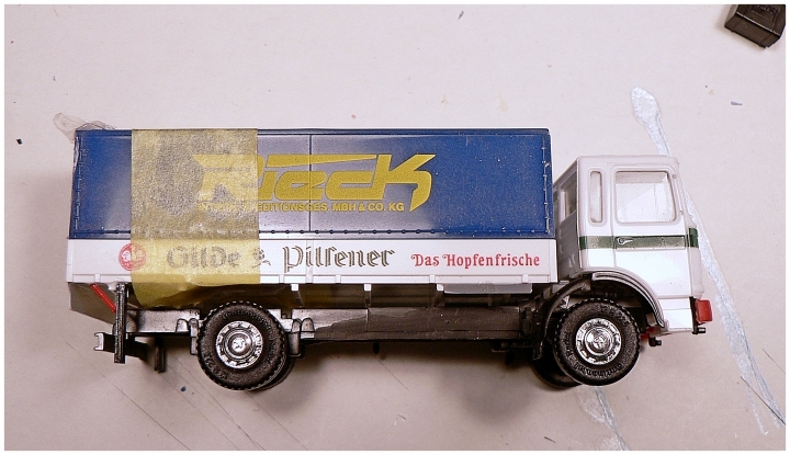

Die Brücke war eigentlich der Abschluss des Tages, die ich in kürzester Zeit gebaut habe.
Der Traum von Wiking:
Zuvor war aus Schrott am Freitag ein Daimler Planenwagen entstanden, der schon lange auf jener Liste stand.
Vor knapp 40 Jahren bracht damals Wiking den Mercedes NG 80 Preuss NEU heraus und wurde gekauft umgebaut und weggeschmissen.
Aus Wiking und Herpa Bauteilen flickte ich den Rahmen.
Zwischen dem Hauptrahmen des Lkw und der 2 und 3 Achse wurden noch Kunstoffstücke aus dem Abfall eingeklebt zur besseren Stabilisierung.
Hier konnte ich nur die Antriebsachse mit der Liftachse verwenden, da sie keinen durchbrochenen Rahmen hatte.
Es war noch einen Fahrzeugrahmen der alten Serie, den die späteren Serien der 90er mit ihren durchbrochen Rahmen in allen Details, von Wiking, ersetzten.
Das kurze Stücke konnte man verschmerzen und so wurden links und rechts Herpa Rahmenteile verwendet und dies Bauteil umschlossen.
Ausschlaggebendes Argument war, daß man die Achse hoch und runter lassen konnte, um den Beladungszustand zu dokumentieren.
Der Fahrzeugrahmen war noch schlapprig durch das ankleben der verschiedenen Bauteile.
So wurde im nächsten Schritt, gleich der Aufbau mit auf den Fahrzeugrahmen aufgeklebt um eine stabile Grundlage zu erhalten.
Das Fahrerhaus wurde danach zugerüstet.
Oben der Bügel mit den Fernlichtern ist von ELBA Modell, die Sonnenblende von Herpa, Seitenspoiler von Kibri und der Spoiler unten ist von Wikings NG 80.
Na, das ist mal Kitbashing...
Links und Rechts aus Abfallstückchen, wurden Positionsleuchten gebastelt, die mit dem Pinsel später nach der Lackierung nachgezeichnet werden.
Kibri lieferte für ihn die Spiegel, dazu die Antennen von Kehrwisch & Co
Ein letztes Bild noch von der Seite und wir gehen zum Powerliner.

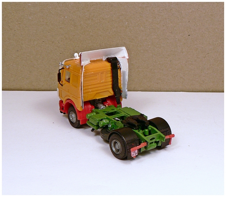

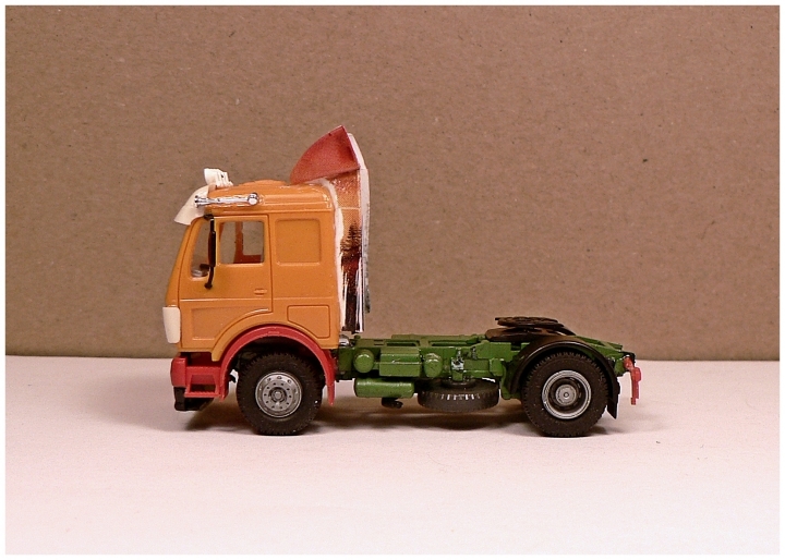

Der Powerliner:
Ein Mitglied hier aus dem Forum wird ihn an seien Bauteilen erkennen, um was für ein ehemaliges Fahrzeug sich handelte.
Ich hatte schon einmal diesen Typ gebaut und diesmal riss es mich, ihn nochmals zu bauen.
Herpa Bauteile:
Der Rahmen stammte von einem SK, sowie alte Kabine des NG 80
So wurde das Ponton beim NG 80 knapp ausgefräst, das es auf dem Fahrzeugrahmen des ex SK aufgedrückt werden konnte und für einen besseren Halt sorgte, der anschliessend mit Revell Contacta verklebt wurde.
Der Windspoiler stammte auch von einem SK Wernberger der Ausschuss war und den ich von Herpa aus Dietenhofen in dessen Verkauf mitnahm.
Er war für mich das entscheidendste Bauteil an diesem Lkw, der Rest sind/waren Ersatz-Bauteile.
Nicht so schön...
Rechts brachen beim bearbeiten zwei Stücke des Spoilers ab, die angeklebt und mit einem Stückchen Polystyrol der Herpaschen Verpackung, stabilisiert wurden.
Ein guter Stern der sie nach Hause bringt:
Hier war am Herpaschen NG 80, ursprünglich ein Fenster vorhanden, das mit einem Bauteil eines SK Kühlergrills der zweiten Serie daraus gebastelt und eingeklebt wurde.
Als Räder waren ursprünglich Chromfelgen von Herpa vorgesehen, aber ich erinnerte mich an einem Roco SK im Lager, der die besseren Räder hatte.
So wurden dieser darunter gebaut, die später wiederum durch meinen Fineliner von EDDING verchromt werden.
Der Spoiler mit dessen Doppellichtern wurde aus Stossstange eines SK der zweiten Serie abgeschnitten und darunter geklebt.
Die noch lose eingelegten Lichter werden, wenn dieser fertig ist, eingeklebt

Moin Jürgen,
"Westerwald AG Wirges" Ist bei mir um die Ecke. Keine 20km.
Gruß Thomas

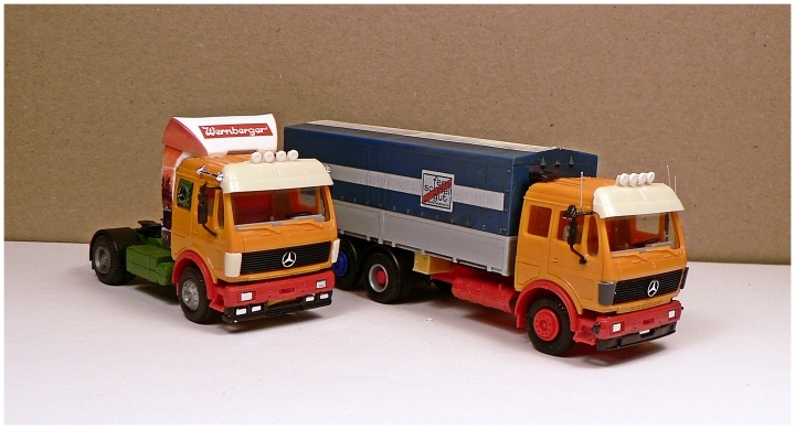

Hallo Freunde
Inzwischen wurde die in der Lackierhalle angekündigten Fahrzeuge fertig.

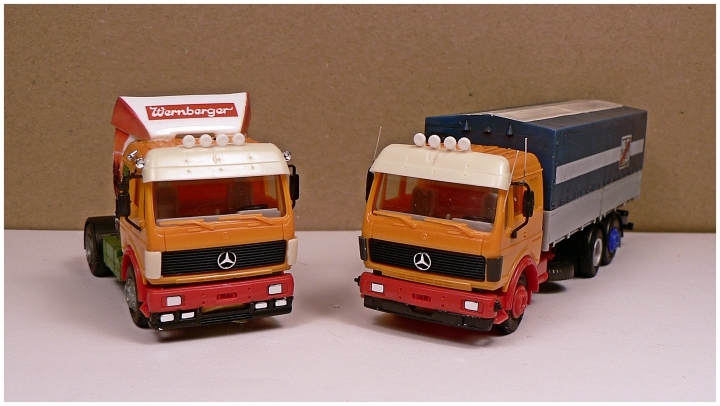

So unter anderem der Versuch einen LP mit der M Kabine als Planen Lkw, zu kreieren.
Hier noch in der noch in der Rohversion.
Jetzt fertig Lackiert

So wurde ganz schnell noch einen Anhänger gebaut.
Mein Büssing 22 war so alleine und es lies mich nicht los diesen Anhänger der das Original zog, zu bauen.
Der Anhänger:
Aus dem Lager wurden Bauteile geholt um dies in die Tat umzusetzen.
Dieser sog. WIKING - Anhänger bestand aus 90% den Bauteilen der Firma und es war Kurios.
So wurde zur Hand eine Pritsche der 3-achser Motorwagen und dessen gleichen Längenabmessungen die die Anhänger hatten, benutzt.
Dazu aus einem ehemaligen Postanhänger wurde dessen Fahrzeugrahmen benutzt
Er wurde mit dem Cuttermesser zuerst getrennt und nach den Vorlagen wurde dessen Rahmen unter den Aufbau geklebt.
Das Rahmenstück das noch fehlte, wurde durch Kunstsoffstücke aufgefüllt und Kibri Unterbaukisten (blau), aus der Schwerlastpritsche ergänzten das ganze noch.
Auch die Rücklichter mit dem Anhängerdreiecken wurden wieder benutzt.
Das Wikinsche Puzzle wurde umgedreht und daraus wurde dieser Anhänger.

Der Wikinsche Räder-Felgenumbau:
Bei der Präsentation oben schnitt ich nur den Umbau an Räder-Felgen von Wiking an, die am Büssing BS 22 und dessen Anhänger erfolgte.
Heute bringe ich deshalb einen kurzen Bericht darüber, wie ich so einen Lkw in kurzer Zeit, umrüste.
Umbau an einer Mercedes Langspielplatte:
Dazu war mir der Versuch des Mercedes LP gerade recht, da er noch vor mir lag, bevor er eingepackt wurde.
Der Versuch:
Zuvor um schon ein finales Ergebnis euch zu zeigen, nahm ich den Wiking Hauber, der als Versuchskaninchen diente.
Dessen Hauber wurde vor Wochen schon die Räder nach meiner Methode umgebaut.
Die Vorderachse mit der felge Kibris
Die Hinterachse mit der felge von Kibri
Na, sieht doch besser aus als die Wikingsche felge.

Der Umbau beginnt:
Zunächst wurde Maß genommen wegen der Höhe der Reifen.
Danach ins Lager und die richtigen Reifen herausgeholt und gleich die alten Felgen Wikings herausgedrückt..
Mit dem Bohrer wurde ein Loch in den äußeren Reifen gebohrt.
Das Ergebnis:
Zwei Kibri Lkw felgen (gelb/Grau) die durchgebohrten Reifen, daneben dessen Stahlachse die schon auf das Maß reduziert worden ist.
Hier auf dem Foto, wurde das maß der zukünftigen Breite des Lkw dargestellt.
Jetzt wurden die reifen auf die inneren reifen aufgeklebt, mittel Revell Contacta.
Die "neue" Felge mit den alten Reifen.
Jetzt der neuen Reifen plus Felge am LP.
Der Vergleich vom Herpareifen zur neuen Reifenfelge (hinten).
Nochmals das ganze von unten gesehen

Anhänger für den MAN F 8:
Für den MAN F 8 wurde Anhänger gebaut, der aus dem DAF Hängerzug WORMSER, und einem WIKING Planenaufbau, daraus entstanden ist.
Bei ihm wurde die Platte unten am Fahrzeugrahmen geschmälert und auch der Rahmen um wenige mm gekürzt.

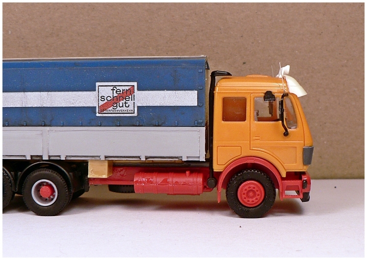

Mercedes NG Zugmaschinen:
Neben den Anhängern die ganz schnell gingen wurden jetzt Maschinen daraus gebaut, bzw wie in diesem Fall umgebaut.
Es waren einstmals zwei Herpasche NG 80 Modelle der Serie oder ex Werbemodelle, die ihren Zenit überschritten hatten.
So landeten sie über Umwege zu mir auf den Tisch.
Dieser NG als Dreiachser Zugmaschine, bekam auch aus dem Schrott einer SK Zugmaschine ihren Spoiler, der mittels Eugen aus dem SK geschnitten wurde und auf den NG aufgeklebt wurde.
Auf Herpasche SK Fahrgestelle wurden sie anschliessend aufgebaut und Details an den Fahrgestellen müssen noch umgeändert werden.
Inzwischen wurde am Spoiler was abgeändert, das dieser mit den Seiten konform wurde.
Ich hatte von diesem Vorgang schon einmal berichtet.
Ihre Pontons wurden von den Fahrgestellen unter der Hilfe von Eugen, vom Serienrahmen getrennt.
Auch ein Frontspoiler mit Lichter bekam der NG, der von einem Spoiler von DAF stammte.
Er wurde mit dem Messer an die Stoßstange angepasst.
Das Vorbild die letzte Serie...
Ein NG dieser Bauserie, raste unkontrolliert den Berg hinunter in die Stadt Herborn und verursachte eine Flammenhölle wobei Menschen schwerverletzt und zu Tode kamen.
Alle drei die noch in die Lackierhalle müssen...

Der MAN, M 90 wird das Trio komplettieren und im Gelb des ADAC erscheinen.
Er ist jetzt der Stärkste der Abschlepper und zusätzlich mit einem Kran ausgestattet.
Tage später wurde noch in einer kleinen Aktion im stillen Kämmerlein, ein Herpa LP Wörther seinem Zentis Aufbau beraubt.
Er bekam einen Planenaufbau der von einem LP 814 von Wiking der zuvor mal der länge gemessen wurde udn später aufgeklebt wurde.
Wenn wir beim kleben sind, bekam er auch ne Sonnenblende, a la 70er Jahre, die eigentlich Durchsichtig sein müsste und noch seien Spiegel.
Jetzt kann auch er in die Lackierhalle wandern und ist ein Einzelstück, daß es Serienmäßig mit dessen Pritsche nicht zu kaufen gibt.
Seine Zukunft ist am Bahnhof und er fährt als DB Stückgut Lkw.

So wurde nur der Pseudokipper gebaut und leider gibt es keine Bilder vom Bau, aber dafür die Auslieferung des Lkw.
Zuerst der Lkw der mir zuerst doch sehr, sehr wichtig war.
Ohne ihn wäre alles gestorben....
Es kam alles anders und nach 7 Std inkl. Anhänger, war der Getreidezug in Form des VOLVO F 12 der 2, Bauart "Facelift", mit der erhöhten Kabine, gebaut.
Einen schönen Hintern hat er ja , inkl Unterfahrschutz.
Die Komponenten für den Lkw, waren von Herpa:
Fahrerhaus, Rahmen IVECO OM und dazu die Wikinsche Pritsche inkl. deren Plane.
Die auffälligen gelben Spritzlappenhalter stammten von Kibri, dessen Radschutz der Betonmischer.
Die Räder samt Felgen stammen von VK Modelle und werden in Zukunft mehr bezogen, da sie bestens zur Maschine passen.

Zweiter Schwede:
Gestern Nacht wurde der zweite Volvo, diesmal mit der kleinen Hütte schon mit dem Fahrerhausponton auf den Fahrzeugrahmen vorbereitet.
Der Vorteil beim Lkw hier, kann man auch die Lenkung benutzen, da der Herpasche IVECO OM, zuvor die Serienmäßige Lenkung eingebaut hatte, die jetzt mit dem Volvo weiter existiert.
Bei seinem Fahrzeugrahmen wurde alles abtrennt, das dieser komplett "Nackt", bzw. leer ist, um der Bearbeitung des Rahmens mit Anbauteilen nicht im Weg zu stehen, die eh nicht dazugehören.
Eigentlich wollte ich ihn als Wechselbrückenfahrzeug benutzen, wie der MAN F 7 als Rollfuhr Lkw, der schon gebaut wurde und leider von mir beim Lackieren verpfuscht wurde.
Es kommt nochmals einer...
Als Getreidekipper wird er in Zukunft eingesetzt und der Anhänger kommt später, da der Lkw Vorrang hat.
Erfahrung mit dem nächsten Lkw:
So wie der Volvo jetzt aufgebaut wird, hab ich meine Erfahrungen im Aufbau des Getreidekipper, mit einem Lkw aus Södertälje gemacht, der auch in dieser Nacht gebaut worden ist.

Er wird auf der gleichen Art und Weise in seinem Rahmen verlängert werden, um die Pritsche aufnehmen zu können.
Der Vergleich der Pritschen:
Wir vergleichen die Längen der beiden Pritschen.
Oben der Serien aufbau beim Volvo.und unten beim Scania, der Aufbau der aus dem langen Pritschenaufbau des Anhängers von Wiking entstand.
Die Unterschiede der Fallen zeichnen sich durch die Länge des Aufbau aus und räumt dem Hauber in seiner Länge einen Vorteil gegenüber dem Frontlenker, ein.
Bearbeitung:
Ich nahm die lange WIkingsche Anhängerpritsche mit den 3 Fallen.
Davon wurde mittels Eugens Hilfe der Aufbau einer Abteilung samt Plane abgetrennt und das ganze wieder mit dem Cuttermesser geputzt.
Anschließend wurde es wieder verklebt und heute wurden noch die Ritzen verspachtelt und später glatt geschliffen.
Wir kippen...
So einfach und des Rätsels Lösung.
Bei der Anhängerpritsche Wikings existiert gegenüber der Pritsche für den Motorwagen, unten ein Hohlraum, bei dem ein Kippergestell von Herpa für den Dreiachs Baukipper verbaut ist, daß
die Pritsche hebt und senkt.
Der SCANIA Hauber war einstmals vorne (grauer rahmen), eine Sattelzugmaschine, die mit einem abglängten Rahmen eines Mercedes NG zusammengebaut wurde.
So wurde dieser noch mit ein paar Details ausgestattet, das er nicht Öd und leer daherkommt.

Es soll auch gleichzeitig ein Experiment werden, für einen Mercedes NG mit M Kabine (Mittelfahrerhaus), der in Sachen Getreide, nachfolgen wird.
