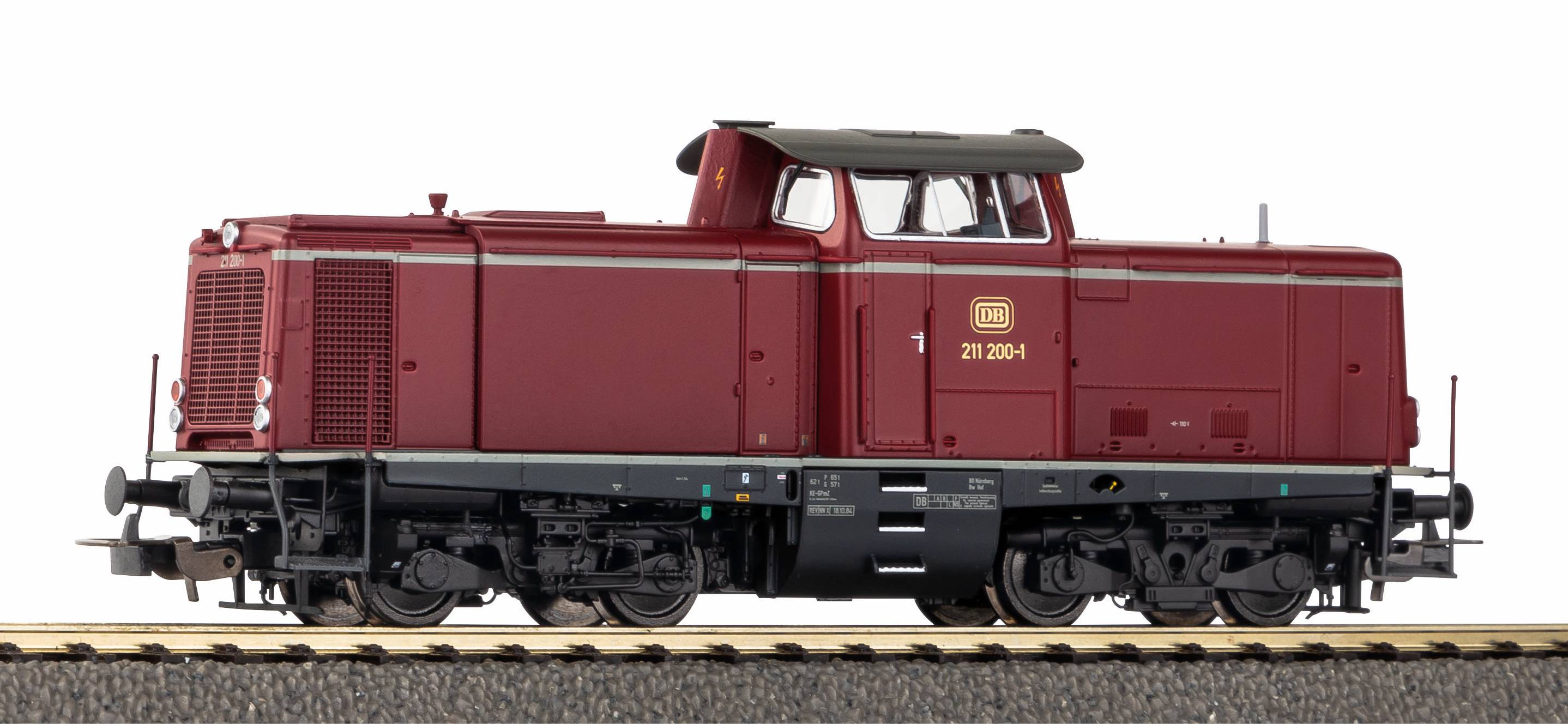

    Piko hatte in der Ankündigung eine V 100 im Bau und es wurde immer wieder das Vorserienmodell gezeigt.
    Jetzt ist es soweit und die ersten Bilder sind auf der Homepage von PIKO zu sehen, wie sie ausgeliefert wird.
    Die obligatorischen Meinungen aus der Glaskugel sind im berühmten Nachbarforum auch schon zugange...
    Aber es sollte sich jeder selbst ein Urteil bilden. :keeporder:
    Diesellok BR 211 DB IV
    Darunter der Film zur Lokomotive und dessen Explosionszeichung der Lok, die den Aufbau übersichtlich und einfach erscheinen lässt.
    Sie kann einfach heruntergeladen werden..

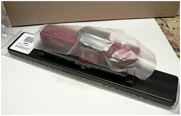

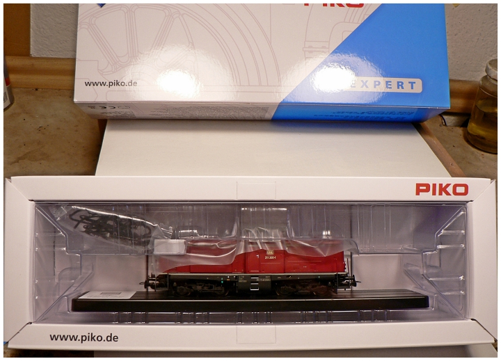

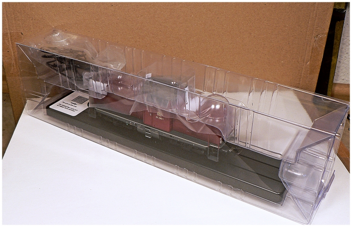

    Auspacken:
    Zuerst ziehen wir den Kartonierten Deckel von der Packung und es erscheint die Lok hinter einer total gesicherten Klarsichtverpackung.
    Dahinter der Lok die Betriebsanleitung als Expresszeichnung und dem dazugehörenden Ersatzteilblatt, das man nicht weit weg legen sollte, wenn es geknallt hat.
    Weiter gehts und wir ziehen an der rechten Seite, am Schnäpperchen und heben die Klarsichtpackung ab.
    Darunter die Lok die noch mit der Folie gesichert als Kantenschutz gesichert ist.

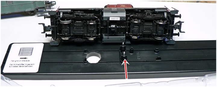

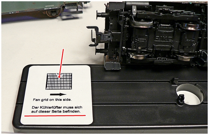

    Noch ein Hinweis !!
    Die Chinesen machen hier genau eindeutig, das wenn die Lok wieder zurück in die Verpackung kehren sollte, man sie in dieser Richtung mit Lüftergitter daraufsetzt.
    Andersrum funktioniert es nicht.
    Wenn Patschehändchen meint auf die Lok drauf drücken zu müssen wie auf seine "olle metallene Lok".
    Dann ist das Ersatzteilblatt, in nächster Zeit, sein bester Freund und Helfer. :rtfm:
    Für die New Generation: Das ist kein QR Code !!! :rtfm:

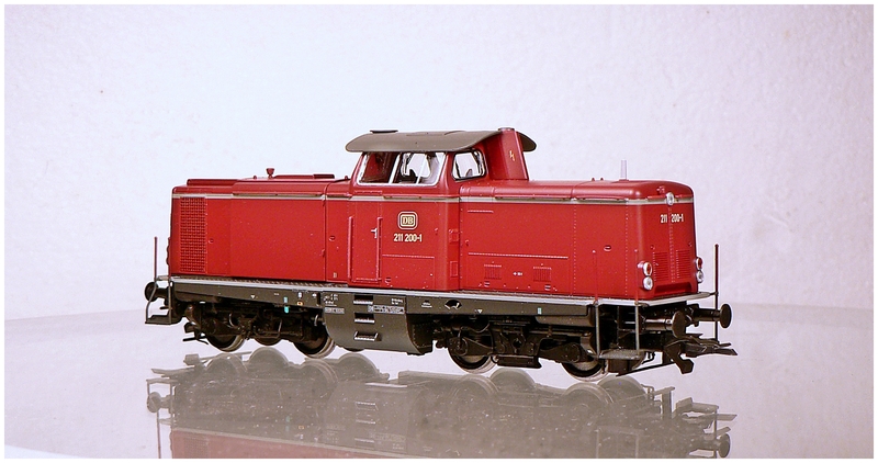

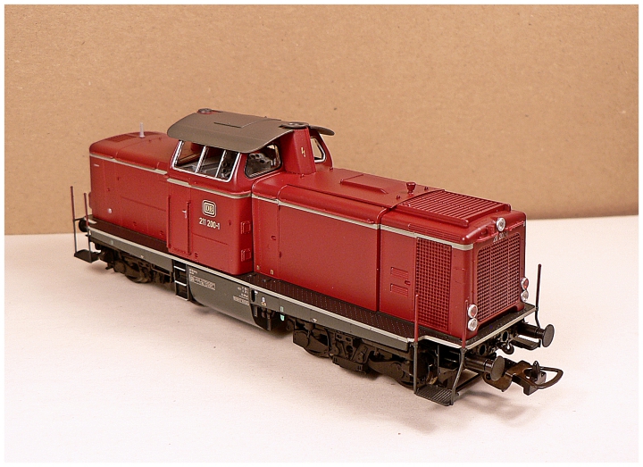

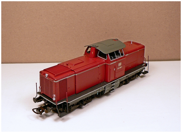

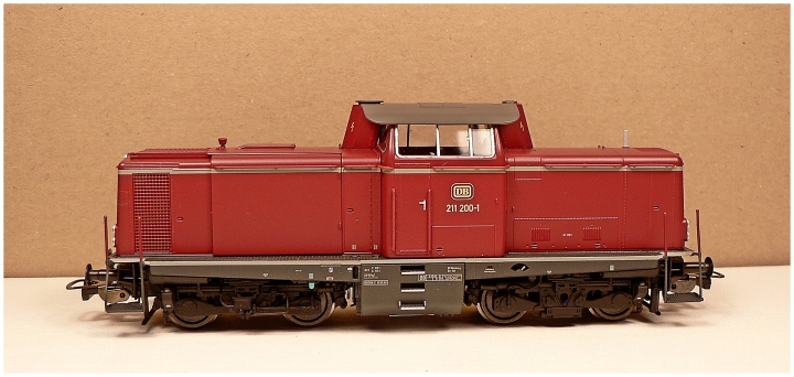

    Ausgepackt - hingestellt:

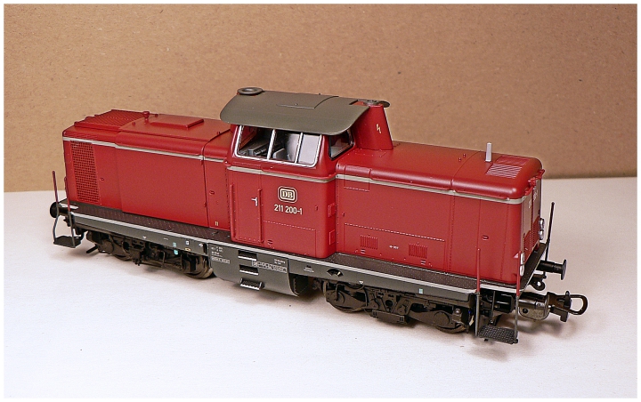

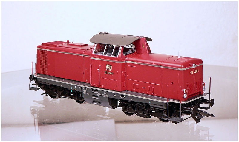

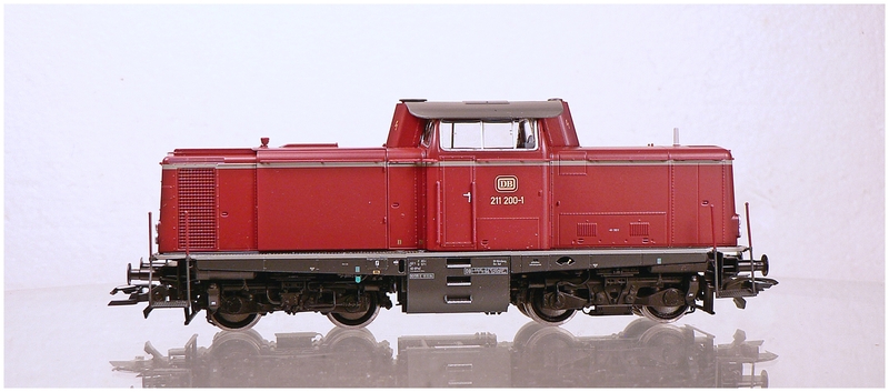

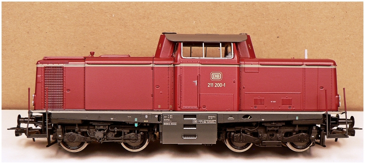

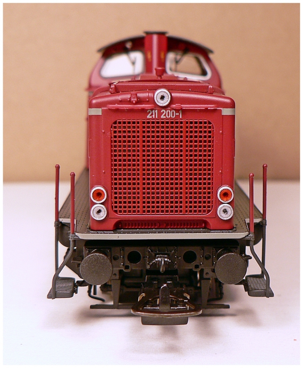

    Aus der Verpackung geholt stellte ich sie in Pose und Fotografierte sie, wobei die Proportionen augenscheinlich stimmten.

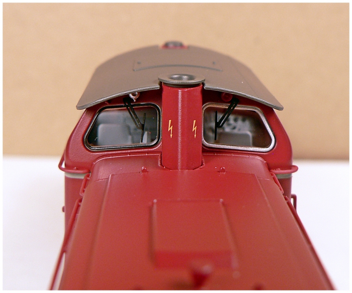

    Ein Lüftergitter, das jetzt auf der Makroaufnahme sich grob dargestellt ist hier nicht schön und muss von mir farblich behandelt werden.
    Nicht zu verachten die Frontfenster in Schwarz und in Alufarben.
    Das obere Gitter mit dem darunter liegenden Kühlerlüfter, der leicht drehbar ist.
    In der Digitalversion sich Motorisch dreht, wie der V 100 Pendant aus Remshalden.

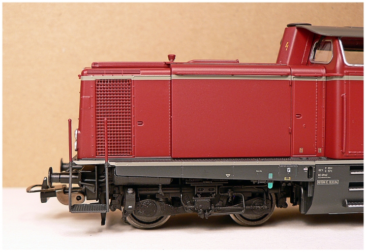

    Von der Seite mit ihren schönen Lenden...

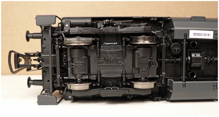

    Die Beine:

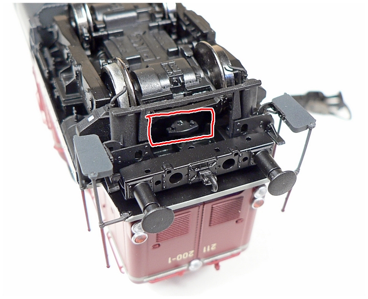

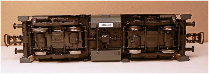

    Bevor es ans Ausziehen geht schauen wir uns die schwarzen Beine an mit ihren Metall glitzernden Absätzen.
    Noch etwas näher....
    Schauen wir ihr untern den Rock was dort verborgen ist...
    Die Drehgestelle, mit jeweils auf einer Seite mit einem Haftreifen bestückt.
    In der Nahaufnahme, die Einstecklöcher für den Boden, ein Teil der kompletten Verpackung um sie sicher zu transportieren.

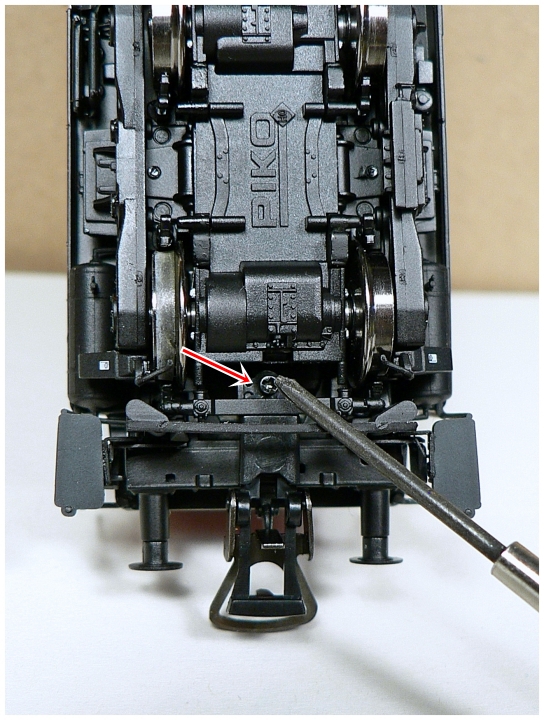

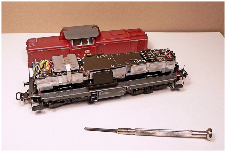

    Der Striptease - sie zieht sich aus:

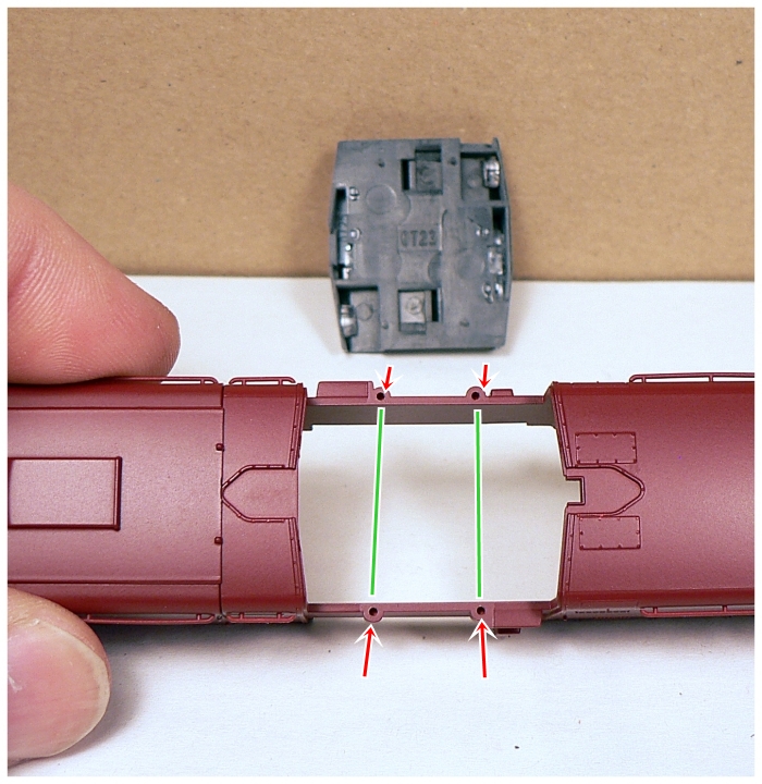

    Ja, mit einem sehr kleinen Uhrmacherschraubendreher gingen die zwei Schrauben schnell vonstatten.
    Ich konnte das komplette Gehäuse abheben wobei sie uns das innere der Lokomotive mit ihrer bestückten Platine obenauf präsentiert.

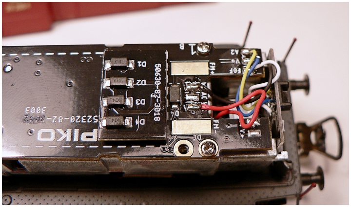

    Der Schutzstecker für den späteren Decoder ist rechts zu sehen und links dagegen, der Speicher der auch im analogen Betrieb bestens funktioniert.

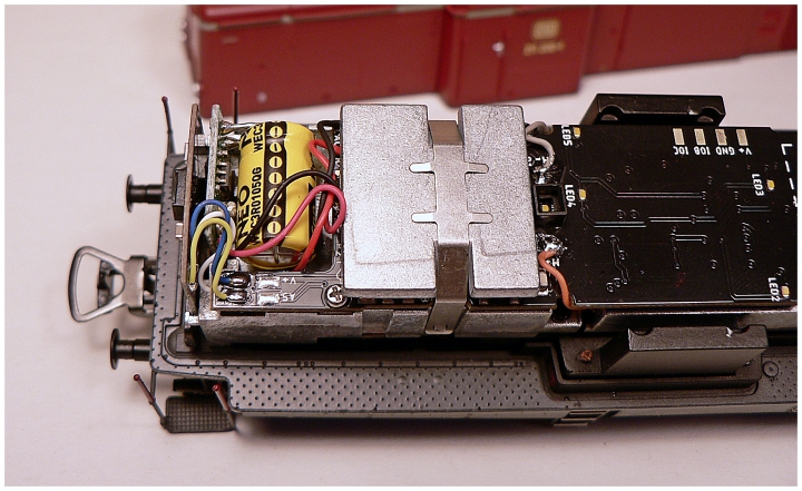

    Wir näheren uns der Platine und betrachten sie genau...
    Linke Seite, der eingelötete Kondensator mit einem zusätzlichen Gewicht obenauf.
    ...noch näher
    Rechte Seite mit dem Schutzstecker für den Plux 22 Decoder

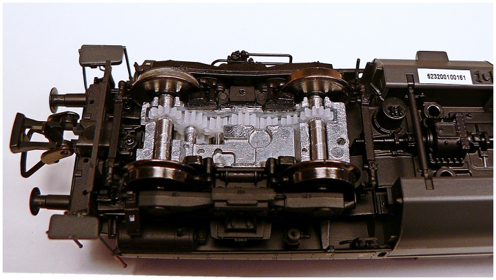

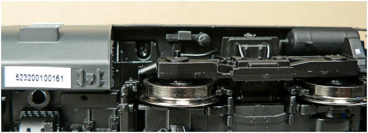

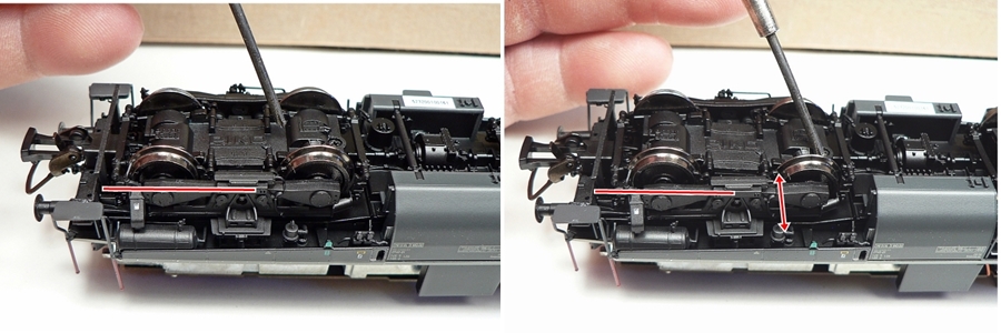

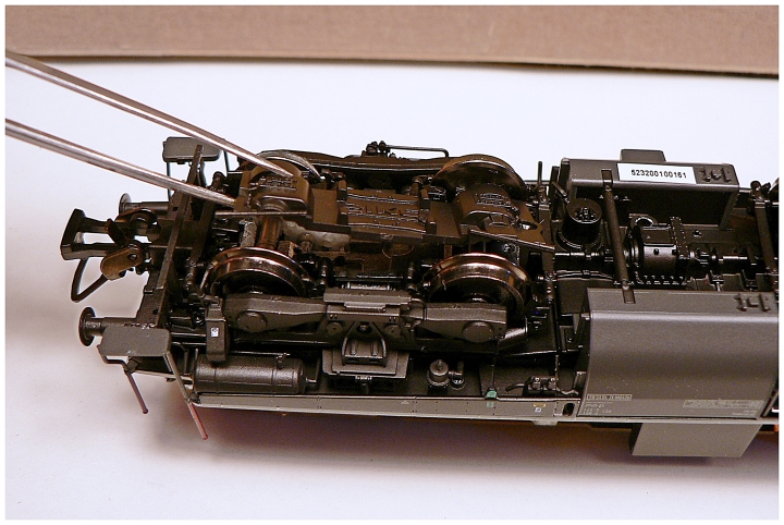

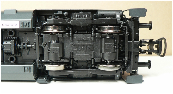

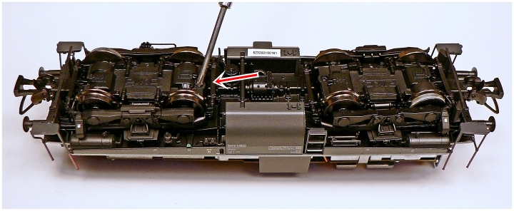

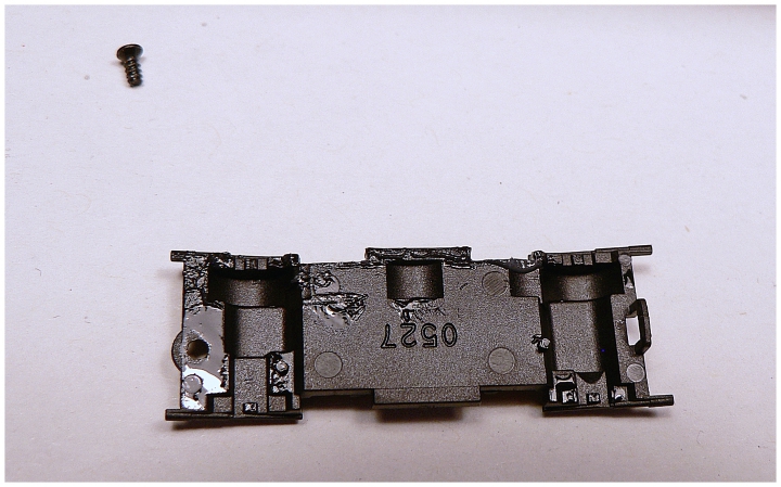

    Gehen wir nochmals nach unten und betrachten das Drehgestell, wobei nur der Getriebekasten mit den Rädern im innerern, beweglich nach unten ist.
    Es kann nach vorne und zurück wanken und gibt Stabilität bei Gleislöchern, z. B. an Modulübergängen oder Weichenlöchern.
    Um auch Lutzsche Gleislöcher zu meistern :hust:

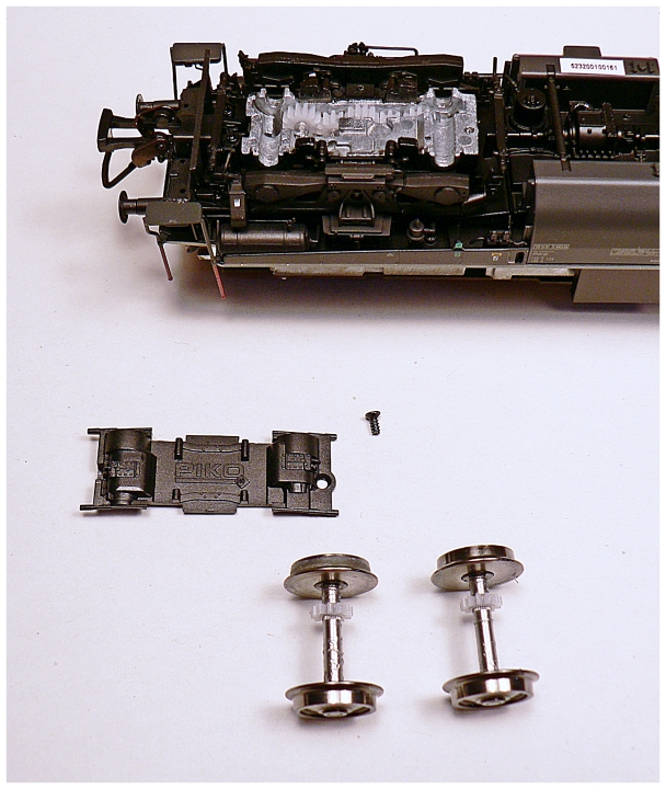

    Demontage der Räder:
    Hier zeige ich euch anhand der Bilder, die zu lösende Schraube.
    Wenn diese entfernt, kann der Getriebedeckel vom Haken (andere Seite) aufgezogen werden.
    Anders herum beim verschließen, muss der Deckel wieder zuerst eingehakt werden um anschliessend dann mit der Schraube einen Abschluss zu erzielen.
    Mit der Pinzette zieht man den Getriebedeckel ab.
    Der Getriebedeckel mit seiner Schraube
    Der Getriebekasten liegt frei mit seinen Zahnrädern...
    Daraufhin kann man ganz unbeschwerlich, die Räder herausnehmen.
    Der Räderwechsel ist in der Bearbeitungszeit ähnlich gleich wie bei der Roco V 100 und man hat kein Gescherre mit der Lok aus dem Remstal.
    Jedem sein Übel... :thumbup:

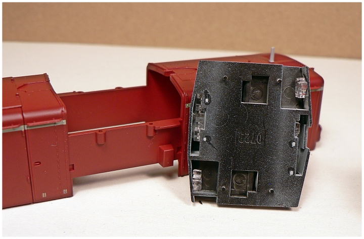

    Wir dringen weiter ins Innere der Lok vor:

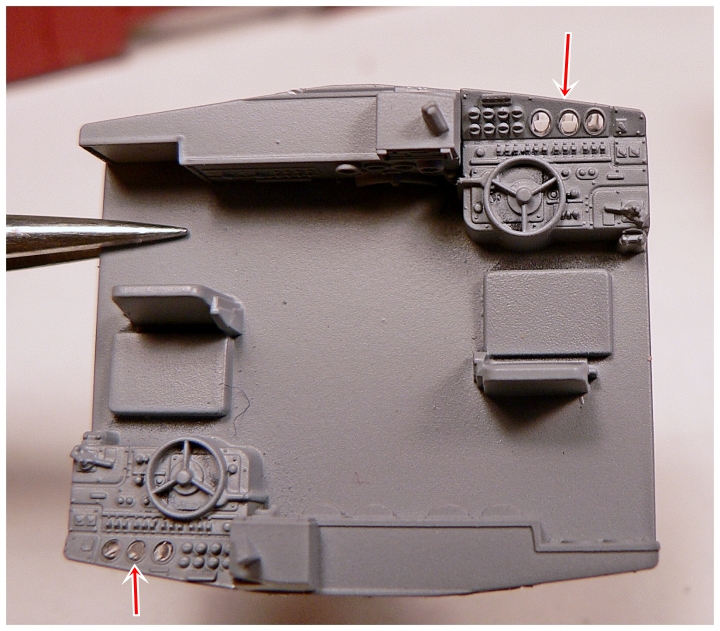

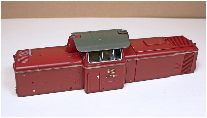

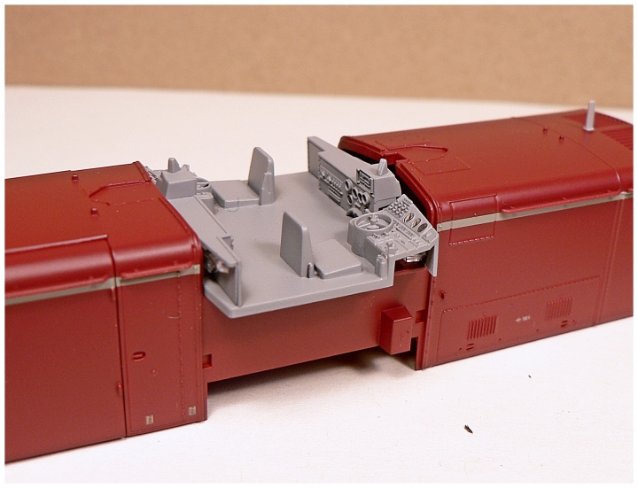

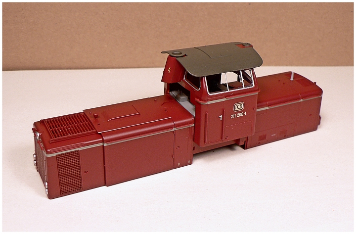

    Kehren wir zurück zum Gehäuse, denn dort war noch was.

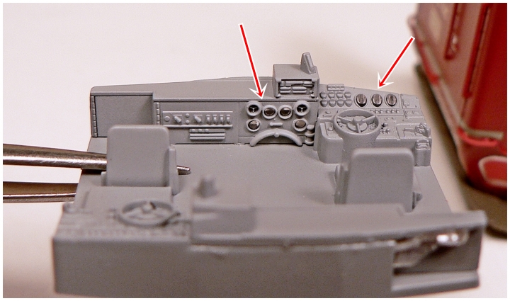

    Das Mittelführerhaus, wird Klassisch wie bei Roco vom Rest des Gehäuses, abgespreizt..
    Die Kommandozentrale des Lokführers mit seinen Bedienelementen kommt zum Vorschein und ist nicht ohne...
    Ich meinte die eingebauten Lichtleiter, die den Führerstand dessen Anzeigen beleuchten.
    Der Führerstand, bei näherer Betrachtung von unten.
    Umgekehrt sieht man auf die Bedienelemente die beleuchtet werden wenn ein Decoder in der Lokomotive eingebaut ist.
    Somit weiß man jetzt auch warum man mehr zahlen muss, wie bei einer Maschine von Roco der neuesten Bauart.
    Das Arretieren auf dem Gehäuse muss man auch beachten und man kann nicht einfach so es daraufklatschen.
    Der Führerstand hat unten Stöpsel, die in die Löcher richtig reinmüssen.
    Es ist der Elektrischen Verbindung zum Dach geschuldet, zu der wir gleich kommen werden.

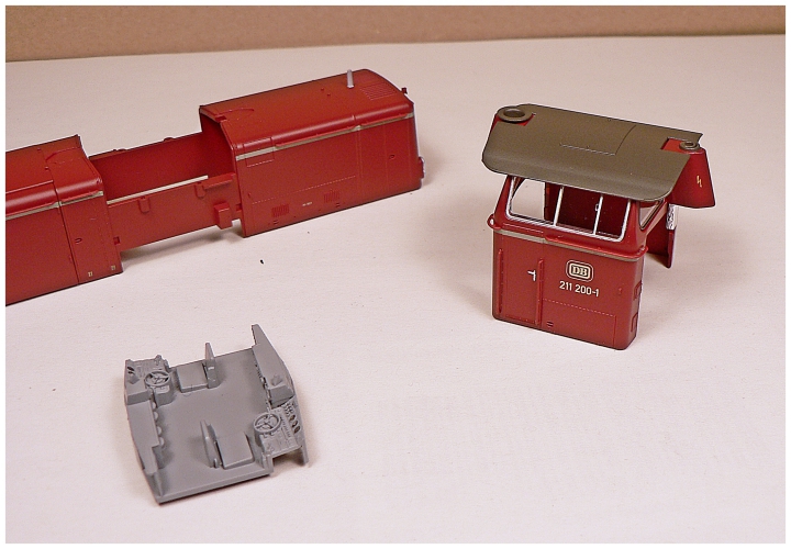

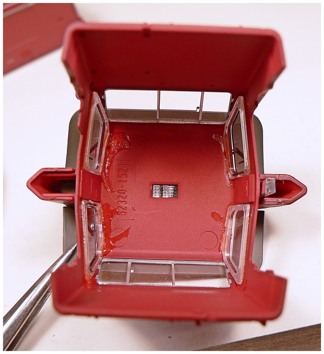

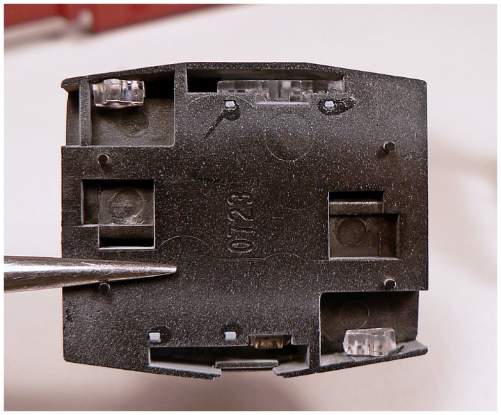

    Haus des Lokführers:
    Betrachten wir das Gehäuse des Lokführers.... :wissenschaftler:

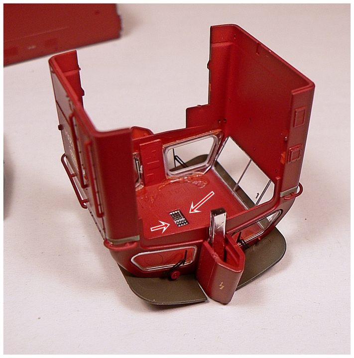

    ...drehen es um und sehen was kleines Eckiges im Dach, die als Beleuchtung des Führerstandes ist.
    Auch wieder so ein Negativpunkt :negativ: sind die geklebten Fenster, wenn man sie Umlackieren möchte.
    Dann ist das Ersatzteilblatt :rtfm: von Nöten, um gleich die Fenster zu bestellen.
    Se werden nicht ohne Schaden sich entfernen lassen.

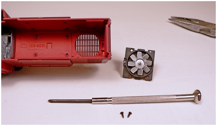

    Luft, Luft und nochmals Luft:
    Kommen wir zum Punkt der Lok, ohne sie die Lok nicht fahren würde.

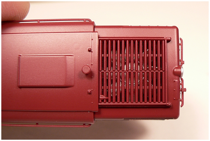

    Nochmals das Lüftergitter, am langen Vorbau
    Gehen wir nach drinnen und sehen uns die komplette Lüfterpartie an, der mit kleinen Schrauben am Gehäuse gehalten wird.
    Mit einem kleinen Schraubendreher werden die beiden Schrauben entfernt, anschließend mit der Zange zieht man das ganze heraus.
    Wer es noch elektrisch möchte kann ja basteln... :thumbup:

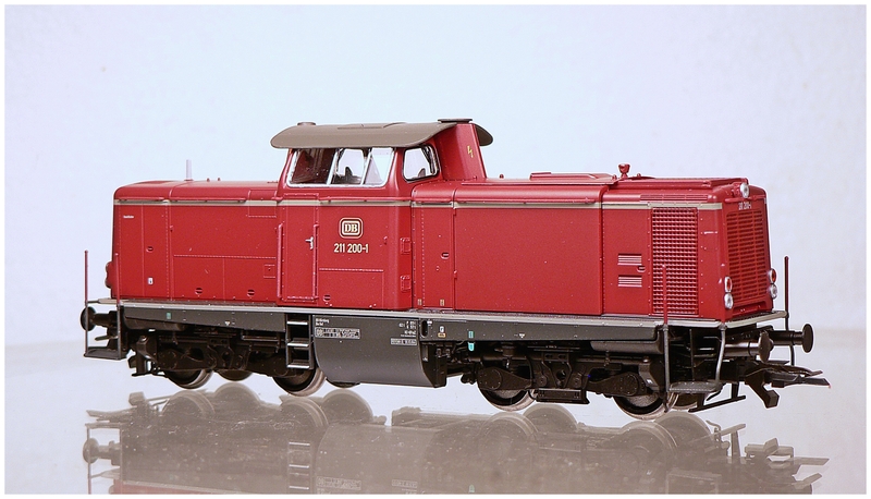

    Fotoshooting auf der Glasplatte:
    Tage später, als ich noch andere Fahrzeug auf der Glasplatte hatte um sie für die Forumbahn deren Karten zu fotografieren, wurde auch sie vor der Kamera gestellt und abgelichtet.

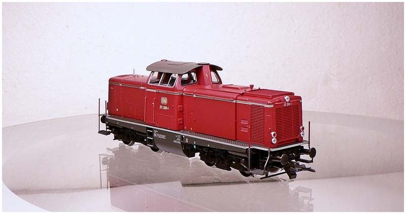

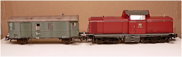

    Der letzte Zug:
    Zum guten Abschluss noch ein Bild mit der Lok, mit ihrem Packwagen, der erst vor kurzem hier auch seinen Auftritt hatte.

  • Guten Morgen,

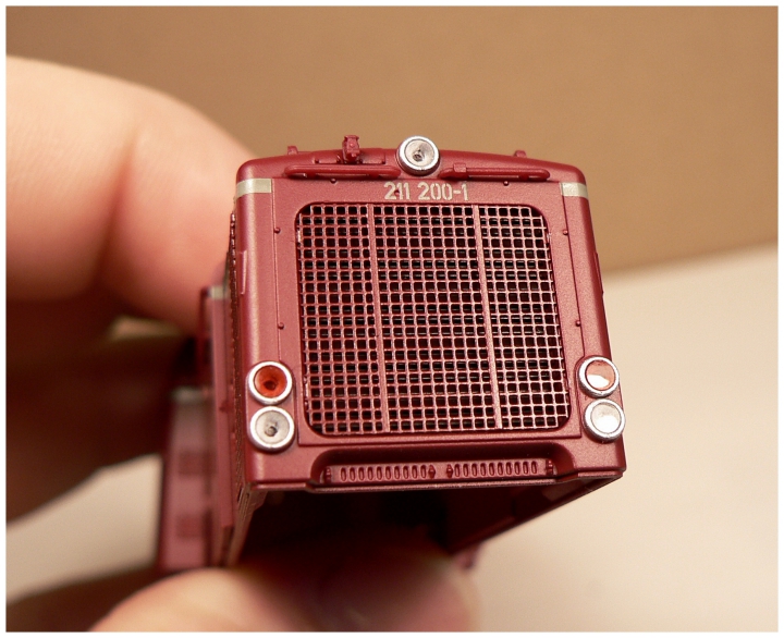

    und wieder hat es ein Produzent nicht hinbekommen, das "typische" Gesicht der 211 überzeugend darzustellen. Schade. Die Darstellung des feinmaschigen Gitters vor den waagerechten Lüfterlamellen ist ein schwieriges Thema; selbst in 1:32 ist das Thema von den Göppingern nicht schön umgesetzt.
    Lediglich den Fleischmännern ist es in 1:160 mal gelungen, die typische Ansicht darzustellen: https://www.mobadaten.net/wiki/FLM_7228_…iesellokomotive
  • Jürgen,
    ich wusste doch Du kannst es nicht lassen! :thumbsup:
    @ Alle
    Des weiteren, bezüglich des "Kükendraht"-Gitters an der Lokfront und dem Wunsch das feiner zu haben.
    https://y7b2e7b4.rocketcdn.me/wp-content/uploads//2021/11/BR-211-1.jpg
    Technisch lassen sich durchaus im Ätzverfahren maßstäbliche Gitter herstellen. Aber habt Ihr Euch einmal Gedanken über deren Handhabbarkeit gemacht? Oder deren Lebensdauer an dieser exponierten Stelle?
    In Spur N und Z kann man es sich einfach machen und das Gitter weglassen, es wäre sowieso nur unter starker Vergrößerung erkennbar.
    Übrigens,
    Weinerts Maschendrahtzaun ist auch unmaßstäblich. Wird aber von der Gemeinde klaglos akzeptiert.

    Guten Morgen,
    @Hartmut
    Das mache ich mit Farbe wieder wett und man sieht die Maschen nicht mehr.
    vielen Dank für deinen umfassenden Bericht.
    Und ich bin gespannt, wie du den Maschendrahtzaun am Kühler kaschiert.

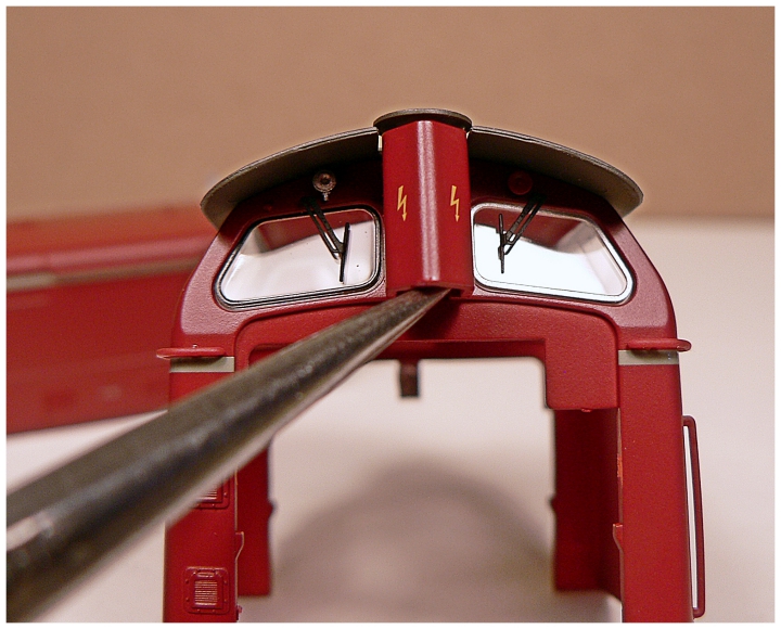

    Eine Bemerkung möchte ich jedoch nicht unkommentiert stehen lassen.

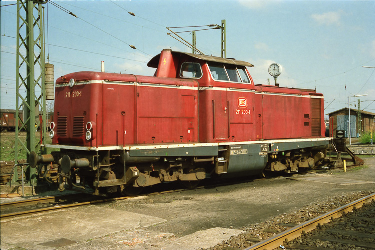

    Du schreibst, dass die Antenne fehlerhaft sei, weil diese erst Mitte der 70er Jahre verbaut wurden.
    Von PIKO ist man gewohnt, dass sie die Fahrzeuge recht vorbildlich, gerade bei den Details in den dargestellten Zeitraum, umsetzen. Klar, auch da können Fehlerchen passieren.
    Nun steht an der Lok das Revisionsdatum 18.10.84. Somit könnte schon gemäß deiner Aussage diese Antenne verbaut sein
    Auf der Seite V100.de ist die Lok bildlich im Mai 1985 in Hersbruck verewigt.
    Erkennst du die Bauart der Antenne? Ich nicht so richtig..
    Sicher finden sich noch Bilder in der Zeit 10)84-10/90, wo man die Antenne besser erkennen kann.
    Und falls es da eine "neue" ist, würde es ja passen, je nachdem, wie eng man das mit dem passenden Zeitraum oder auch Jahr sieht.
    Aber ich nehme sie auch mit dieser Antenne in meinen Epoche-4-Fuhrpark gerne auf. :thumbsup:
    Holger
  • Hallo Holger
    Hast recht :thumbup: die Antenne stimmt zur Lok, denn in Bielefeld steht sie auf dem Foto.
    Wenn man es vergrößert kommst diese Antenne heraus.
    PIKO hat seine Hausaufgaben gemacht. :zitat:

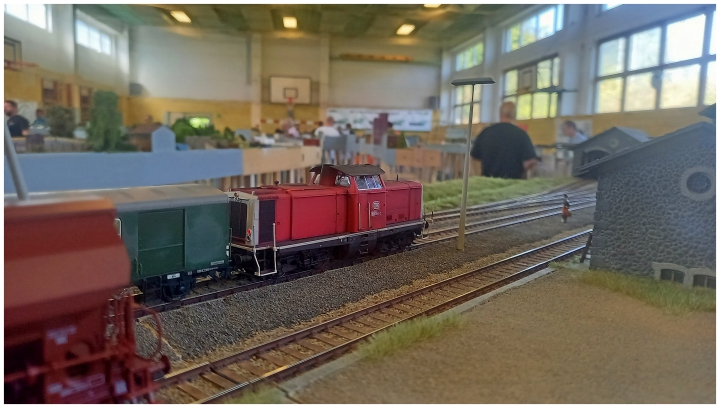

    Ich nutzte die Gunst der Stunde und nahm sie mit zum Treffen der Forumbahn (Nachbarforum), das in Suhl veranstaltet wurde.
    Da sie noch Jungfräulich war, wurde sie kurzerhand in 2 Std. Patiniert anschliessend einen Tag später hatte sie ihren ersten Auslauf.
    Dazu noch ein kurzes Filmchen wo sie nach Nordhalben anstrebt.
    Externer Inhalt youtu.be
    Auf der Rückfahrt mit ihrem Roco Pwgs am Bahnübergang
    Ich war mit dem Fahrverhalten der Lokomotive, vollends zufrieden und Rene Wilfer und seine Konstrukteure haben ein gutes Modell abgeliefert.
    Dabei ihre Schwester die 211 054 (ex DB-AG 211 061) von Roco, die schon ein paar Jahre auf dem Buckel hatte, jetzt mit einem 8 poligen Decoder ausgestattet zum Einsatz kam.
    Dahinter einer der Pwgs 41 von Roco, der noch unbearbeitet war und ja solche Konstellationen (Orientrot mit Pwgs), hat es gegeben.
    Hier wurde auf dem Arrangement, in den Jahren nach 1985 und vor der Wende (1989), gefahren, als die Bundesbahnwelt noch äußerlich Heil war.

    Hier auf dem Bild hast du ja die Roco Maschine in Orientrot gesehen ?
    Roco 211 054 im Bahnhof Nordhalben
    Diese fuhr einen Güterzug nach Nordhalben und hatte am Abzweig Mühlenstein Wagen abzugeben und zu holen.
    Da musste man in den Abzweig rein das nach der Weiche nur ein Stück von knappe 10cm nicht richtig angeschlossen war und kein Strom besaß.
    Die Piko 211 200 ab Abzweig Mühlenstein
    Bei der 1. Session mit der Roco Maschine stand diese siill und schieben war angesagt.
    Dagegen bei der 2. Session mit der PIKO 211 200, die durch den stromlosen abschnitt durchlief und die 10cm durchfuhr als wäre nichts passiert.
    Es war dann die endgültige Bestätigung mit der Maschine.

    Übrigens die PIko V 100 auf den Bildern ist mit einem Plux 22 ESU LoPi 4.0, eingebaut, der aus meiner PIKO V 60 stammte.
    Sie war eine gekaufte Analoge Lokomotive, da ich (habe es oben schon geschrieben ) nicht auf Sound oder andere Spielereien, Wert lege.
    Zuvor hatte ich eigentlich für sie einen Plux 22 Decoder von Uhlenbrock eingebaut der nicht lief, obwohl es mein Wunsch gewesen wäre einen ZIMO Decoder dort zu sehen, den es leider zu diesem Zeitpunkt nicht zu kaufen gab (oder nur für teures Geld).
    So kam der ESU rein, obwohl im Nachbarforum (h0- Modellbahnforum), ein User seine Probleme mit ESU damit hatte und ich auf diesen hörte und nicht kaufte.
    Leider war es im nachhinein eine falsche Entscheidung, da dort ein Decoder von Uhlenbrock eingebaut wurde, der wiederum nicht in dieser 4achsigen Maschine lief.
    Nein (kurios), dafür lief er perfekt in der Spendermaschine, der PIKO V 60.

    Der Kühlergrill an der Piko Maschine löst man mit Farbe (zumindest ich), denn aus Sichtweite von einem halben Meter ist es Relativ.
    Dazu sie noch mit einem geätzten Bauteil auszustatten, daß vieleicht nur du sehen kannst und nicht die anderen (wenn du gerade sie darauf ansprichst).

    Fotos der PIKO 211 200, aus der Halle.
    Es sind meine persönlich gesammelten Erfahrungen in nur kurzer Zeit und hoffe dein Kaufentscheid erleichtert zu haben.

    Als ich heimkam von der Arbeit, war sie da udn die Freude war groß.
    Nix wie ran ans Paket und geöffnet.:bodycheck:
    Sie wurde geliefert von einem Händler aus Großbottwar, bzw. Asbach und gleich ausgepackt, stand sie vor mir.:tanz:
    In der Verpackung der Lokomotive, sind neben Bremsschläuchen auch beide Pflüge für die Vitrinen Ausführung mit enthalten

    Sie kam an, wurde ausgepackt und von allen Seiten betrachtet und das Träumen als Jugendlicher von damals, kam wieder zurück.
    So wurde heute die Kamera geschnappt und zunächst die Lok gleich einmal von allen Seiten abgelichtet, weil ein kleiner Eingriff an ihr noch bevor stand.
    Die Sicht von oben auf die Lokomotive
    Näher betrachtet der das Lüfterrad.
    Noch näher..:pilot:48760111vn.jpg
