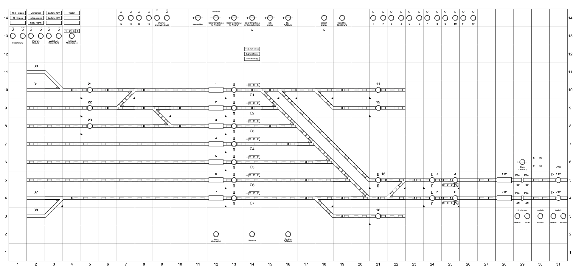

    irgendwie vergeht die Zeit schneller als geplant und der Bahnhof ist immer noch nicht fertig. Naja, 11 Tage sind es ja noch...
    ich bin am Verkabeln und am Überlegen wie ich in das Chaos ein bisschen Konzept reinbringe. Als nächstes würde ich die Gleise auf der Modulunterseite bezeichnen um leichter auf Fehlersuche und auch auf einen logischen Aufbau zu kommen. Zusätzlich ist für die Fahrt nach und von Magdeburg das Erstellen des Gleisbilds in der Software geplant.
    Macht so eine Gleisnummerierung Sinn?
    die rechte Seite mit den Drehscheibenabgängen
    Leider fallen durch die fehlende Lieferung die Gleise mit den Nummern 7xx weg. Für die Ausstellung im DB Museum ist das aber nicht so schlimm und ich bin froh einige Gleise weniger verlegen und anzuschließen zu müssen.
    Dafür habe ich mir gedacht ein Gruppenausfahrtsignal mit Sh 0/1 und Ra 10 mit der Möglichkeit einen Meter als Ziehgleis Richtung Strecke zu verwenden und ein Einfahrtsignal mit Zs 3 aufzustellen.

  • Hallo Jan
    Bei mir schaut die Nummerierung auf dem Tisch wie folgt aus (etwas andere Geometrie)
    Stelltisch - Bild GROSS
    Die Weichen an der Drehscheibe sind per Taster Ortsgestellt. Dito die beiden Gleiswechsel. Dann kann der Rangiermeister selbst seine Loks hin und her fahren ohne den FDL zu stören.
    Sonst passen die Nummern bei Dir. Mein Tisch ist von jemandem gezeichnet worden, der Beruflich bei der SBB Stellwerke entwirft und projektiert. Sollte also passen. Damit bei Dir auch.
    Lediglich die Drehscheibe und die beiden Stummel oben und unten könntest Du auch 40 bis 42 wechseln. Also:
    101 > 40
    40 > 41
    701 > 42
    Muss aber nicht sein.
    Wegen der Schrauben - ich nehme immer 3mm auf 16mm Senkkopf mit Torx - Aber welche Loks da hängen bleiben würden? Keine Ahnung... Ansonsten mit ein paar Tropfen Sekundenkleber alle 30cm temporär sichern...
    Wegen der Drehscheibe - Genau das meinte ich...
    Fall-Sicherung - Mach unbedingt und ganz dringend noch einen Winkel links und rechts dran! Je höher desto besser!
    Schön, dass es gut läuft und wegen der Planung - ich fühle mich gleich viel besser ;)
