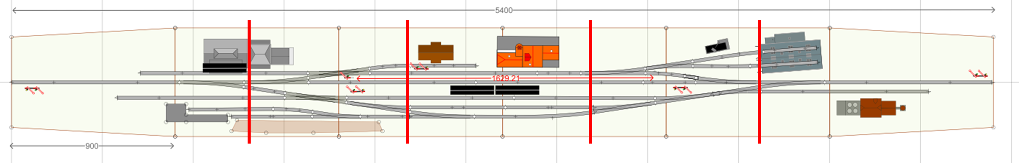

    Als ersten Entwurf habe ich mal folgendes gepinselt
    Erster Eindruck, es ist kürzer als man denkt...
    Die Weinertweichen machen das Festlegen der Modulkastenlänge schwierig.
    Durch den Bahnsteig auf Gleis 1 und 2 verlieren die Gleise Länge.
    Die Adapterstücke haben Einfahrtsignale, die sozusagen zum Bahnhof mit dazugehören sollen. Vielleicht geht hier noch was an Länge wenn die gar nicht gebraucht werden? Ein bisschen Zieh-/Umsetzgleis für Lok und eventuell Wagen braucht es aber doch.
    Ein Meter Länge könnte durch ein Einsatzstück im geraden Bereich Abhilfe für die längeren Züge im Fremo sorgen.
    Mit dem Hausbahnsteig (Schienenbus) wären insgesamt 3 Bahnsteiggleise nutzbar
    Gütergleise sind bisschen arg knapp
    Vielleicht hat ja der ein oder andere von euch Vorschläge oder Ideen?

    das sieht auf den ersten Blick schon mal gut aus. Aber da lassen sich noch viele Details optimieren.
    Ich würde die Einfahrsignale getrennt auf zwei kleine Signalmodule verlegen. Dann kann immer noch ein Streckenmodul zu Verlängerung der Ausziehmöglichkeiten dazwischengestellt werden.
    Warum legst du das durchgehende Gleis in die Kastenmitte? Asymetrisch, eine Seite auf 25 cm, die andere dann 25+x cm. Macht beim Kastenbauen Sinn (3 rechte Winkel) und so gewinnst du auf der einen Seite mehr Platz. Z.B. könnte dann neben dem Lokschuppen dein Reisezugabstellgleis Platz finden.
    Brauchst du wirklich drei Reisezuggleise? Der Hausbahnsteig und ein Parallelgleis mit Schüttbahnsteig reichen für eine Nebenbahn oder gar einen Endbahnhof doch aus. Da gewinnst du Platz für ein weiteres Gütergleis.
    Zumindest eins der Schutz-/Ziehgleise würde ich bis an die Modulstirn ziehen; Ziehgleislänge kann man nicht genug haben.
    In Bahnhofsmitte würde ich die Ausgestaltung so versehen, dass ohne optischen Bruch noch Module zu Verlängerung dazwischengestellt werden können (Bahnsteigdach!)
    Ein weiteres (langes) Gleis für Güterzüge (die in deinem Entwurf kläglich berücksichtigt werden) wäre sinnvoll; der Fremo spielt bevorzugt Güterverkehr, die Fensterzüge sind nur Fahrplanfüller (Güterwagen rumschubsen macht einfach mehr Spaß als nur mit dem P-Zug oder Triebwagen hinundher zu gurken) Da können auch Schüler logistische Herausforderungen meistern.

  • Hallo Jan
    Ich würde mir zig mal überlegen, ob ich die Teilung unter einer DKW machen würde.
    Lieber komische Längen oder 2 Kästen mehr.... Egal was die Transportexperten im Club meinen.
    Wenn Du so teilst, wie ich die dicken roten Striche eingezeichnet habe, bekommst Du drei gleich grosse Module (kann man als Turm transportieren) und zwei symetrische Module für die Ein/Ausfahrt...
    Dazu musst Du keine Weiche zerschneiden, was die Betriebssicherheit extrem erhöht und die Gebäude können den Schnitt verdecken.
    Ich würde auch unbedingt Passbolzen vorsehen. Das erleichtert die Montage nachher und sorgt für Sicherheit im Betrieb!

  • Moin Jan und Mitleser
    Eine Weiche zu schneiden ist schon mutig, aber eine DKW ist in meinen Augen eine Herausforderung die man lieber aus vielen, vielen Gründen im Modulbau besser nicht angehen sollte. Siehe Axel.
    Ich weiß zwar nicht welches Gleissystem ihr nutzen möchtet, aber wenn ihr nicht gerade die Räder vom Ur-Opa einsetzen möchtet ist ist eine Hervorhebung der NEM nicht mehr erforderlich.
    Siehe den Bericht von Lutz hier im FORUM Titel: RP25 was ist das eigentlich.
    Ich spreche hier nicht von der Empfehlung nach RP25/88. Und bitte keine erneute Diskussion sie führt zu nichts außer zu einer Anhäufung von Meinungen die alle irgendwo ihre Berechtigung haben.

  • Danke für eure Antworten,
    bevor es noch öfters zum Thema schneiden von Weichen kommt, das war einfach ein Entwurf ohne Rücksicht auf Modulkastenmaße. Das soll zum jetzigen Zeitpunkt noch in keiner Weise Thema sein, auf diese Länge und zu diesem Planungstand sind noch alle Möglichkeiten offen. Ich habe mir einfach ein Raster von 900mm vorgenommen um eine Größe für den gesamten Bahnhof zum Planen zu haben.
    Wie auch die Länge der Ziehgleise und die Lage der Weichen, Signale, Bahnsteige usw. ist das nur ein erster Gedanke. Die Dimensionen sind für mich schwer zu handeln, normalerweise hätte ich das jetzt mal so in unserem Vereinsumfeld auf 3-4m mit ein paar Gleisen weniger untergebracht.
    Um einen anständigen Kompromiss zwischen den Möglichkeiten im Verein und zukünftig Fremo hinzubekommen ist die verfügbare Gleislänge der Bahnhofsgleise entscheidend. Wie Bruno angemerkt hat ist eine Verlängerung im mittleren Bereich um einen ca. Meter eine Variante, die jedoch aus meiner Sicht auch einen geraden Gleisverlauf bedingt. Durch das Verzichten auf die Einfahrtssignale bleiben noch ein paar Hundert Millimeter, auch durch die Anordnung als erste Weiche, für die Gütergleise übrig. Durch das Verschieben werden sich auch die Rastermaße für die Module ergeben.
    Mir geht es jetzt eher um die grundsätzliche Gestaltung des Bahnhofs hinsichtlich Spielspaß, Möglichkeiten der Einbeziehung von 1-2 Mitspielern durch Rangieraufgaben etc., Betriebsblindheit vermeiden, Optimierung der Gleisanlage und ähnliches.
    Ich hatte das Gleis am Bahnhofsgebäude jetzt eher als Güterverkehrgleis denn als Personengleis gesehen. Aber genau solche Betrachtungen aus anderer Sicht helfen mir weiter.
    Also weiter mit Kritik und Verbesserungsvorschlägen, dann wird das was *glu3*
    Grüße
    Jan

  • Hallo Foristen,
    heute habe ich versucht, eure Anmerkungen einfließen zu lassen.
    Bruno: habe ich das richtig verstanden mit dem Versetzen des Durchgangsgleises? Links komme ich mit zwei Grad rein, in der Mitte dann wieder auf gerade. Dahinter würde noch ein Industrieanschluß passen bevor es wieder in die Mitte kommt.
    Die Gütergleise sind jetzt lang genug (das längste hat so 2,8m?). Vielleicht würden 2 Gütergleise reichen, dadurch könnte die Breite auf 50cm und die Länge insgesamt noch ein bisschen gekürzt werden.
    Das linke Modul könnte länger gemacht werden, dadurch wird die Länge des Ausziehgleises noch besser genutzt.

  • Hallo Jan,
    ich meine das Versetzen des Durchgangsgleises so:
    Da bleibt das Gleis gerade.
    Wo wir schon bei Modulen sind: Warum verschwendest du an den Bahnhofsenden zwei mal eine halbe Modullänge an jeweils ein piffeliges Streckenstück? Gehe doch mit den ersten Weichen so weit es geht an die Modulstirnbretter. Auf den Nachbarmodulen ist doch Platz für Signale usw.
    Mein Senf zum O-Sonntag. LG Bruno - bob -

  • Hallo Jan,
    das schaut doch schon deutlich FREMO tauglicher aus.
    Zwei Knackpunkte habe ich noch entdeckt, die du mal anschauen solltest.
    Wenn du die Baywa bedienen willst ist die Länge durch das Gleis am Güterschuppen begrenzt, welches in der Regel ja auch noch mit den Stückgutwagen belegt und damit noch kürzer ist. Ich schlage hier eine Verbindung aus dem Gleis 1 über eine DKW oder eine Kreuzung mit der Zufahrt zum GS oder eine Dreiwegweiche aus der Einfahrt vor.
    Da du eine Abstellung für den Personenzug vorgesehen hattest, würde ich versuchen das Gleis neben dem Lokschuppen und das darunter liegende Gleis durch eine Weichenverbindung zu koppeln. Damit hast du eine "kleine Umfahrung" hinter der reisezugabstellung und kannst mit der Lok nach der Ankunft von links vorziehen und dann umsetzen, bevor die Lok ins haus geht.
    Wenn du noch mehr Güterverkehr generieren möchtest überlege ob du vielleicht vor der Ladestraße noch ein zweites LS Gleis direkt and der Modulkante aus dem linken Drittel des unteren G-Gleises einbaust. Plexiglas davor rettet vor Abstürzen und du kannst einen ausgedehnten Ladestrassenverkehr generieren, der durch immaginäre Bedarfsträger aus dem Umgebung erzeugt wird. Im Gleis unten rechts böte sich ein Industriebetrieb mit möglichst abwechslungsreichen Wagen an, oder einer der "exotischere" Wagen generiert. Bei mir ist das das Glaswerk oder der Fruchtimport/Export oder eine Spedition.
    Soweit meine Ideen aus der Fränkischen Heimat, die ich gerade heimsuche.
