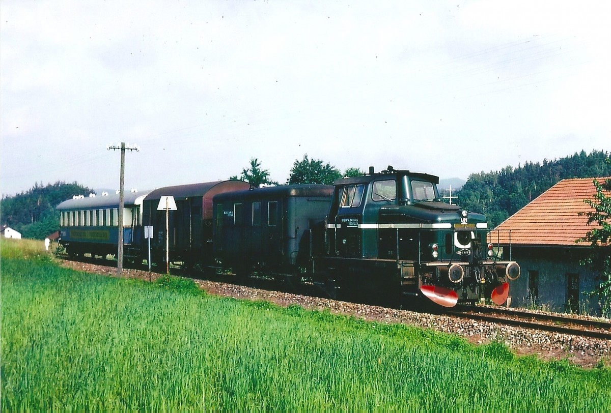

    Meine Favoriten wären noch 2 Deutzer von ESU der Lokalbahn Lam Kötzting.
